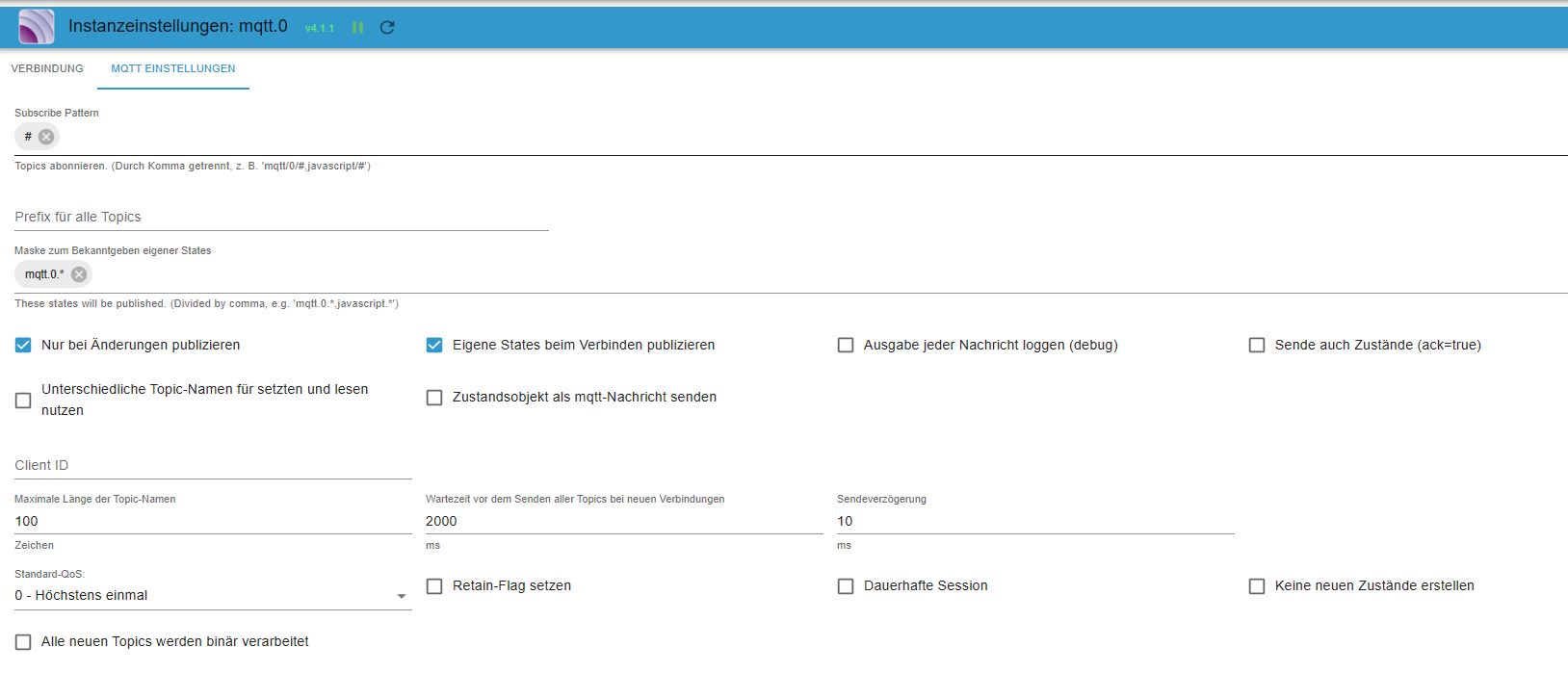

2023-07-21 10_26_34-instances - iobroker und 2 weitere Seiten - Persönlich – Microsoft​ Edge.jpg
Die beiden gesetzen Häckchen ?

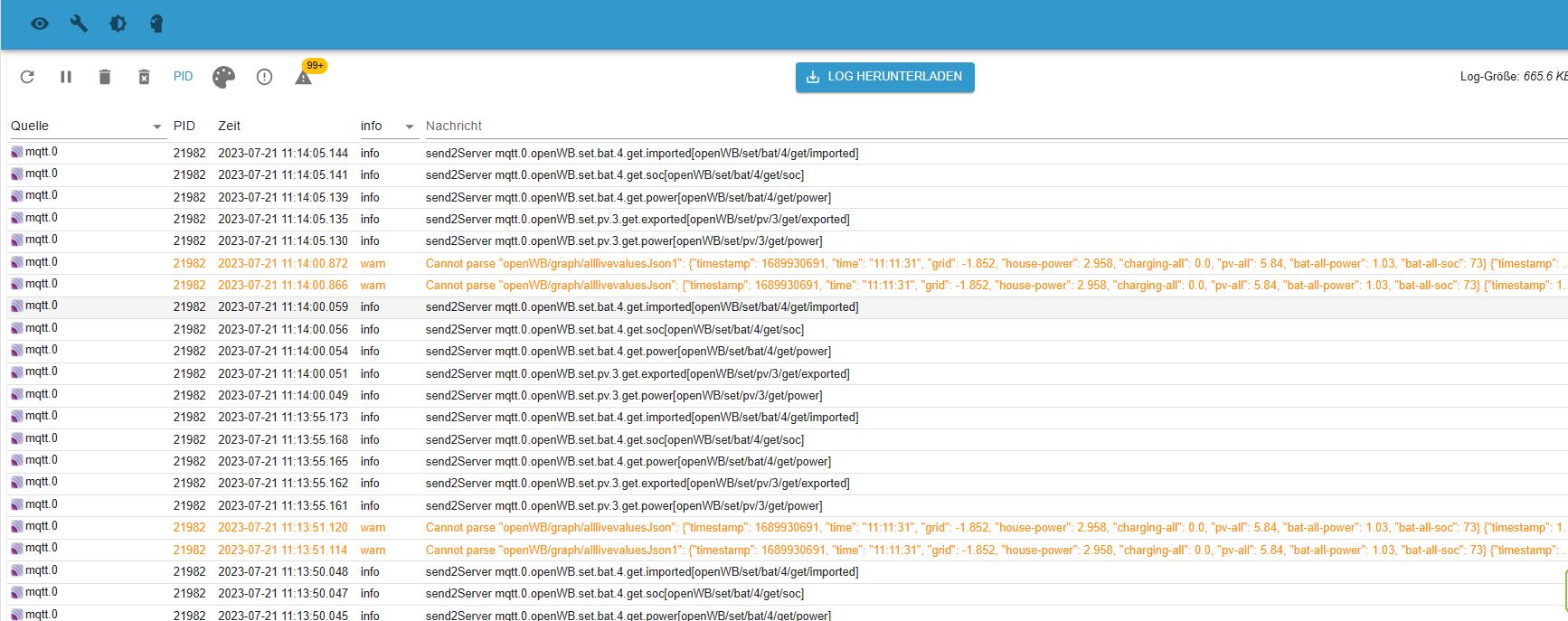

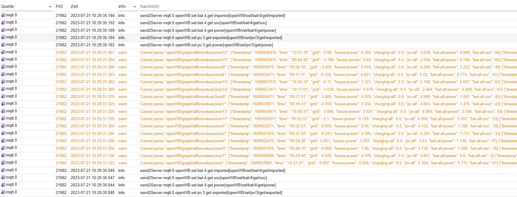

2023-07-21 10_29_38-logs - iobroker und 2 weitere Seiten - Persönlich – Microsoft​ Edge.jpg
Für mich sieht das so aus, als ob der Iobroker mit dem Datenpunkt "graph" probleme hat.

Ich glaube es war der Klicker bei "Eigene States beim Verbinden publizieren". Ich mache aber nichts mit dem ioBroker, von daher kenne ich es nur vom mitlesen hier im Forum. Kannst ja mal nach den Optionen hier im Forum suchen. Aufgefallen ist es zuerst mit smarthome2.0 und den dort verschwindenden Konfigurationen als der Speicherort dafür auf MQTT umgestellt wurde. Gibt's einige Threads zu.

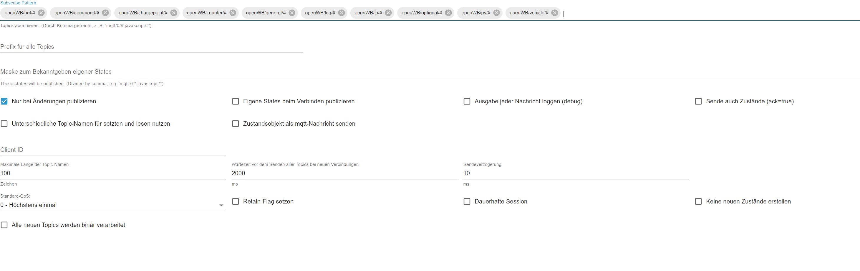

Bei mir hatte iobroker mit mehreren Datenpunkten Probleme. Ich bin dann her gegangen und hab nur noch die gewünschten Topics aboniert, damit waren die Fehler weg.
Eigene States beim Verbinden publizieren ist bei mir auch aus. Läuft so schon seit ein paar Monaten, bin auf 2.0 seit der Beta.

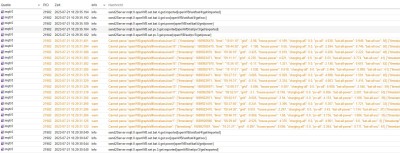

Also nach dem Update auf die aktuellste Version sind es nur noch 2 Einträge.
2023-07-21 11_14_10-logs - iobroker und 6 weitere Seiten - Persönlich – Microsoft​ Edge.jpg

Du musst die raute rausnehmen, die steht für abonniere alles.
So hab ichs gemacht:

Das sind doch alte Meldungen laut der Uhrzeit. Ich hab dir nach dem Zeitstempel deiner Warnmeldungen geantwortet.
