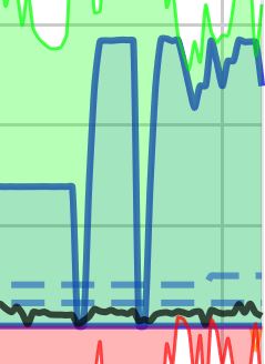

ID4U hat geschrieben: Do Jul 27, 2023 11:34 am Ich habe die Mindestzeit jetzt testweise von 40 auf 90 Sekunden heraufgesetzt. Werde das dann mal beobachten.
Damit tritt das Problem immer noch auf, der erst Peak dauert nun entsprechend länger:

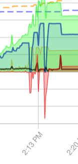

Hier der aus meinr Sicht relevante Auszug aus dem Mainlog. Der relevante Punkt ist 14:13:51, wo der zweite Phasigkeitswechsel gestartet wird, obwohl davor schon zweiphasig geladen wurde.
Beginn Umschaltung 14:13:51
