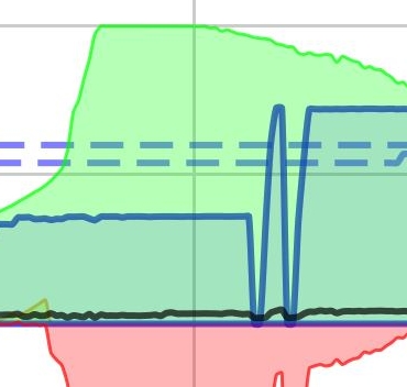

Ich habe heute mal ein wenig Platz im Akku gehabt und zum einen die Umschaltpause von 2 auf 10s erhöht (in Version 1.9 hatte ich den default stehen, weiss nicht mehr, was das war, es funktionierte aber mit dem e-up). Loglevel hatte ich leider nur auf auf Info, nicht Details.
Ergebnisse:
  • Die längere Pause hatte die Doppel-Umschaltung nicht verhindert. Nach gefühlt einer Minute Laden im dreiphasigen Betrieb wurde erneut ein Umschaltvorgang angestoßen.
  • Der älteste Eintrag im Main Log ist neuer als der Umschaltvorgang (14:56, Umschaltung war 14:52 bis 14:54)
  • Im Log des internen Ladepunktes findet sich Folgendes. Während der Umschaltung ist für 30s kein Strom (ab 14:52:34). Danach wird mit 2 Phasen geladen. Auffällig ist, daß wieder der häufig auftretende Fehler des EVSE bei 14:53:44 auftritt und danach der Strom für eine gewisse Zeit wieder 0 ist. Ich schätze, daß in diesem Zeitraum im Webinterface erneut eine Phasenumschaltung angezeigt wird. Nach der Pause, die auf den Fehler folgt, wird wieder mit 2 Phasen weitergeladen.

Hast Du in der Fahrzeug-Vorlage eingestellt, dass der e-up nur mit zwei Phasen laden kann?
zut
Beiträge: 791
Has thanked: 39 times
Been thanked: 30 times
Re: Wiederkehrende Fehlermeldung im Log
Beitrag von zut »
Ja.
Beiträge: 1754
Been thanked: 167 times
Beitrag von LenaK »
zut hat geschrieben: Mi Jul 26, 2023 2:45 pm Ich habe heute mal ein wenig Platz im Akku gehabt und zum einen die Umschaltpause von 2 auf 10s erhöht (in Version 1.9 hatte ich den default stehen, weiss nicht mehr, was das war, es funktionierte aber mit dem e-up). Loglevel hatte ich leider nur auf auf Info, nicht Details.
Bitte die Einstellung 'Mindestzeit zwischen Umschaltungen' in der Fahrzeug-Vorlage erhöhen > 60s.
zut
Beiträge: 791
Beitrag von zut »
Werde ich versuchen, wenn das nächste Mal Ladebedarf ist.
Vielleicht kann ID4U auch mittesten?
viewtopic.php?p=89512#p89512
Wie kann ich Leute erwähnen, die dann benachrichtigt werden?
ID4U
Beiträge: 647
Has thanked: 66 times
Been thanked: 67 times
Beitrag von ID4U »
LenaK hat geschrieben: Di Jul 25, 2023 1:56 pm Hast Du 'Mindestzeit zwischen Umschaltungen' in der Fahrzeug-Vorlage testweise länger eingestellt? Evtl braucht dein Fahrzeug sehr lange, um mit der vorgegebenen Phasenzahl zu laden.
Laut Screenshot sieht es bei mir aber so aus als würde das Fahrzeug kurz vor der erneuten Unterbrechung mit der vorgegebenen Phasenanzahl laden:
Ich habe die Mindestzeit jetzt testweise von 40 auf 90 Sekunden heraufgesetzt. Werde das dann mal beobachten.
