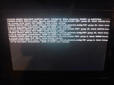

EDIT: Ich habe gerade gesehen, dass die WB auch Fehler am Display anzeigt:
Ein Reboot hat nichts daran geändert.

Deine SD-Karte bzw. das Dateisystem ist defekt.

Die war vor einem Jahr oder so schon mal defekt. Daraufhin wurde mir eine neue geschickt.
Da stimmt dann doch was nicht mit der openWB, wenn die SD-Karten frisst.
Beiträge: 8597
Has thanked: 158 times
Been thanked: 175 times
Re: Rückmeldungen 1.9.303 Stable
Steig' am besten auf sw2 um. Da gibt es hier eine Nachfolger-SDC (industrial).
https://openwb.de/shop/?product=industr ... -software2
Generell sind SDC Verschleißteile. Wenn man ev. noch mehrerer "harte" Stromabschaltungen hat, kann da schon mal was hops gehen.
Ich wechsle meine ca. jedes Jahr - mit der neuen SDC vermutlich nur aller 2 Jahre. + regelmäßige Backups natürlich

Die OpenWB steckt jetzt wohl in einer Schleife fest.
Ein Backup vor dem Update habe ich natürlich gemacht. Was mache ich hier jetzt am besten?

Die vielen " Datei oder Verzeichnis nicht gefunden" deuten evtl. auch auf ein Problem mit der SD-Karte hin.
Danke an aiole & LutzB - ich habe gestern einfach mal einen harten Neustart der openWB per Stromabschaltung gemacht (Soft Reboot und Shutdown gingen einfach nicht), und nun läuft erst einmal wieder alles. Ich werde trotzdem vorsichtshalber einmal die SD-Karte wechseln. Ob mit Software 2.x oder 1.9 überlege ich mir noch.
Der Fehler liegt zumindest offensichtlich nicht an der .303.
Beiträge: 4213
Has thanked: 20 times
Been thanked: 137 times
Bayek hat geschrieben: Mi Aug 16, 2023 8:00 am Die vielen " Datei oder Verzeichnis nicht gefunden" deuten evtl. auch auf ein Problem mit der SD-Karte hin.
Dann hast Du das schlimmste gemacht, was man einem Dateisystem antun kann! :cry:
