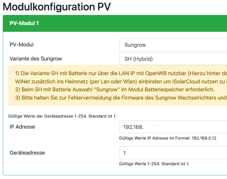

In der Modulkonfiguration PV kann man den Port für den Modbus nicht mehr einstellen. Die Portangabe bei der IP-Adresse ist ebenfalls nicht mehr möglich. Somit ist der Einsatz eines modbus-proxy nicht mehr möglich. Das ist nicht so toll..... :evil:

hopper hat geschrieben: Mo Aug 07, 2023 5:40 am In der Modulkonfiguration PV kann man den Port für den Modbus nicht mehr einstellen. Die Portangabe bei der IP-Adresse ist ebenfalls nicht mehr möglich. Somit ist der Einsatz eines modbus-proxy nicht mehr möglich. Das ist nicht so toll..... :evil:
Von welchem Modul sprichst Du genau?

Oh - sorry.. Sungrow SH

Als schnellen Fix den Modbus-Proxy auf Port 502 konfigurieren. Das ist eigentlich der Standard-Port für Modbus-TCP.

Beitrag von LenaK »
Ist im Master angepasst. Bitte ein Backup und dann ein Update machen.
