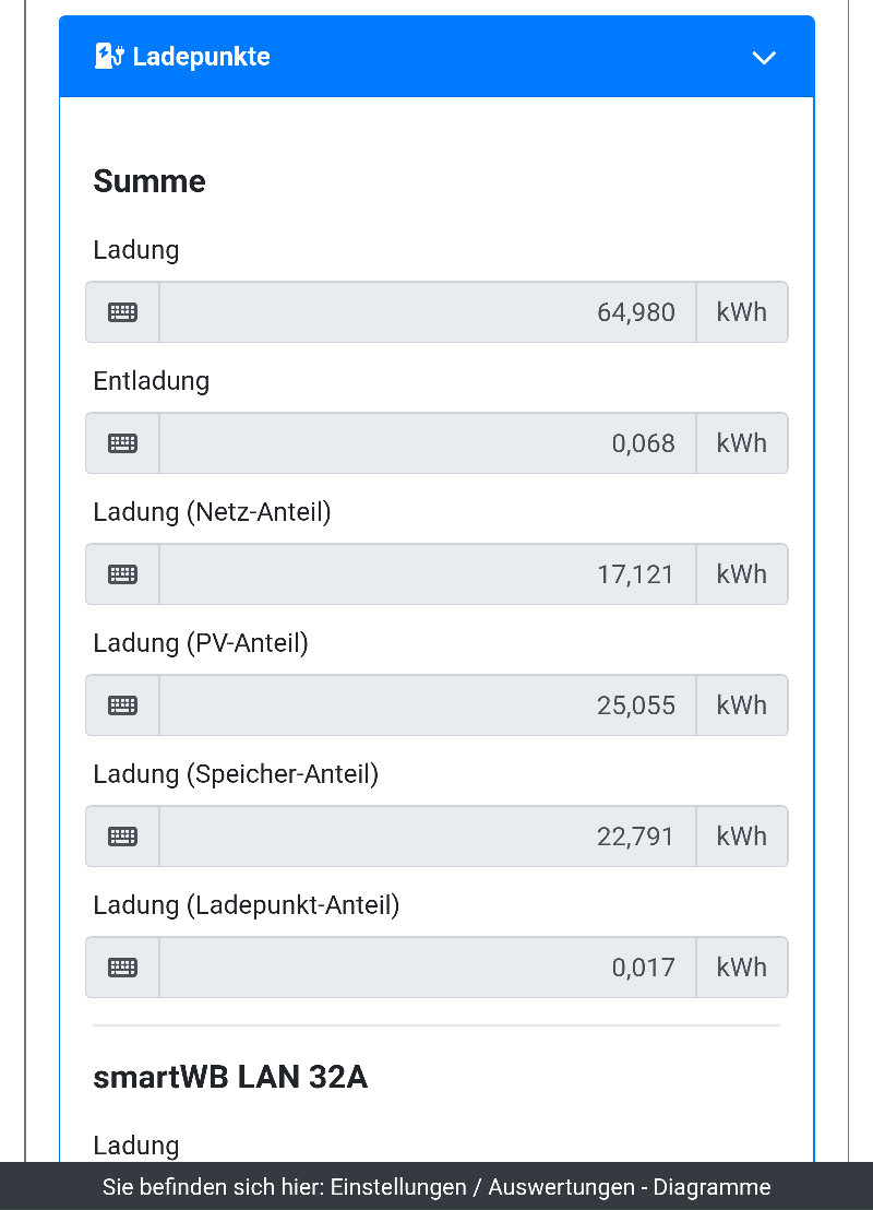

Gibt es mittlerweile Neuigkeiten zur PV-Aufteilung?
Also wieviel kWh im letzten Monat geladen wurden und wieviel davon über PV abgedeckt wurde?

Meinst du so etwas? -> aus aktuellem release v2.1.5-patch2
- IMG_20241003_235010.png (56.08 KiB) 415 mal betrachtet

Ja genau. Pro Monat wäre ausreichend.
Wie komme ich dort hin?

steht ganz unten im shot
