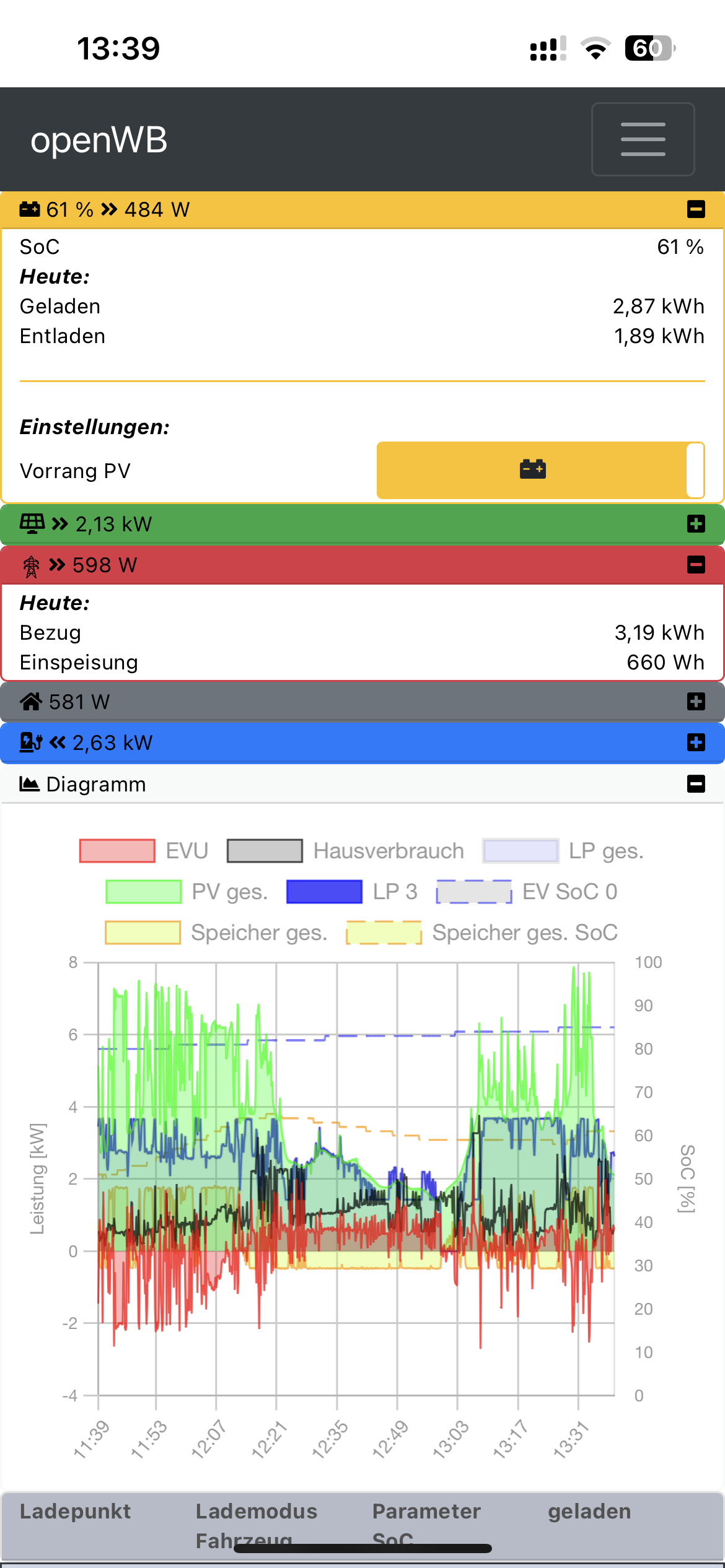

timojito hat geschrieben: Sa Aug 12, 2023 4:52 pm Ok, das macht natürlich Sinn, insbesondere bei der Fehlersuche. Jetzt habe ich den SMA WR mal extra gelassen, die Zuordnung (meintest Du das hier, @aiole?) sieht bei mir jetzt so aus:
Ja genau. So würde ich es konfigurieren.

Aber so ganz rund läuft es trotzdem noch nicht. Warum ist der Netzbezug konstant so hoch?

Deine Speicherentladeleistung sieht arg niedrig aus. Ev. treibt das den EVU-Bezug hoch.

Hast du mal unter Einstellungen - Ladeeinstellungen - PV Laden, die Speicher beachten Einstellungen überprüft?
Und wie ist das Verhalten wenn du anstatt PV Speicher Vorrang auf Auto Vorrang stellst?
