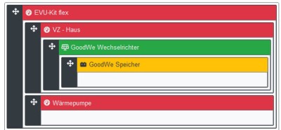

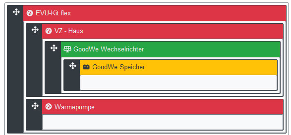

Re: WIE geht WAS mit virtuellen Zählern (WP Kaskade)?
Energieflüsse kannst Du nicht mit dem Struktogramm "physisch verschieben".
Es zählt Deine Installation, welche in sw2 mit dem Struktogramm abgebildet werden muss, um korrekte Werte zu erhalten. Virtuelle Zähler (nur in sw2 möglich) sorgen dann für bestimmte Lastbegrenzungen falls erforderlich. s.a. YT-Video hier: https://www.youtube.com/watch?v=xO3oGaGQWKA
Ich bin von der Idee, dies als virtuelle Zähler zu integrieren abgerückt, da es an dem eigentlichen Sinn der virtuellen Zähler vorbei geht und nur ein Workaround gewesen wäre._daniel hat geschrieben: Mi Jan 03, 2024 7:51 pm Ich mach das Thema nochmal auf. Kaskade kann man über virtuelle Zähler oder Smarthome abbilden.
Die Frage ist, ob die PV Aufteilung stimmt?
Folgendes gilt für die Zähler vom EVU:
Zähler 1 für "Wärmepumpe" (Summenzähler: WP Tarif, Bezug für Zähler 2 + PV Überschuss aus Zähler 2), dann Zähler 2 für Haus & PV
Durch diese Kaskade hat der Hausverbrauch bei PV Leistung rechnerisch Vorrang. Erst der daraus exportierte PV Strom wird mit dem Zähler 1 verrechnet.
Software 1.9: Ich nutze das openWB EVU Kit am Übergang zum EVU und für die Wärmepumpe ein Shelly 3EM. PV via Module in oWB. Die Berechnung des Hausverbrauchs übernimmt openWB. Der Shelly wird via Smarthome einbezogen. Bisher hat der Shelly (Ansicht > Aufteilung) immer PV und Speicherentnahme in irgendeinem Verhältnis abbekommen.
Vorteil: einfach umzusetzen. Ergebnisse Bezug und Export am EVU Kit sind absolut korrekt.
Nachteil: ich weiß nicht, woher das Verhältnis für die PV Aufteilungn kommt. Hat bei mir mit der PV Selbstennahme für die Wärmepumpe bisher nicht gestimmt (kann auch am Shelly liegen).
Für mich ist unklar, wie die Aufteilung der PV Leistung in der openWB erfolgt, im Verhältnis, nach welcher Reihenfolge…?
Sowohl bei Smarthome als auch der beim virtuellen Zähler?
Parallel und zum Vergleich habe ich den Shelly 3EM weiter als Smarthome Device (Einstellung vom Hausverbrauch abziehen) integriert.
Die Ergebnisse werde ich vergleichen, wenn wieder genügend PV eingeht.
Ich messe den realen Verbrauch der Wärmepumpe mit dem Shelly 3EM als SmartHome Gerät und kann so z.B. die Monatssumme des tatsächlichen Verbrauchs in openWB ermitteln und gegen die Zählerstände der Kaskade verrechnen. So ergibt sich die genaue PV-Ersparnis.
openWB errechnet momentan ja noch keine PV-Anteile, auch das Abziehen der SmartHome Geräte vom Hausverbrauch funktioniert aktuell noch nicht, trotz vorhandener Einstellung. Im Colors Theme hat electron eine Aufteilung m.E. selbst entwickelt, die stammt aber nicht direkt von openWB.
Generell würde ich von der PV-Aufteilung in openWB nicht zu viel erwarten, da die genaue Aufteilung ja auch Geschmacksache sein könnte. (Jemand möchte den PV-Ertrag erstmal vom Haus, dann vom Auto und nur den Rest von was auch immer abgezogen haben. Andere vielleicht alles anteilig. Da kann man nie allen Vorstellungen gerecht werden.) Die exakte Aufteilung ist bei einer Mischverwendung ja nie absolut ermittelbar.

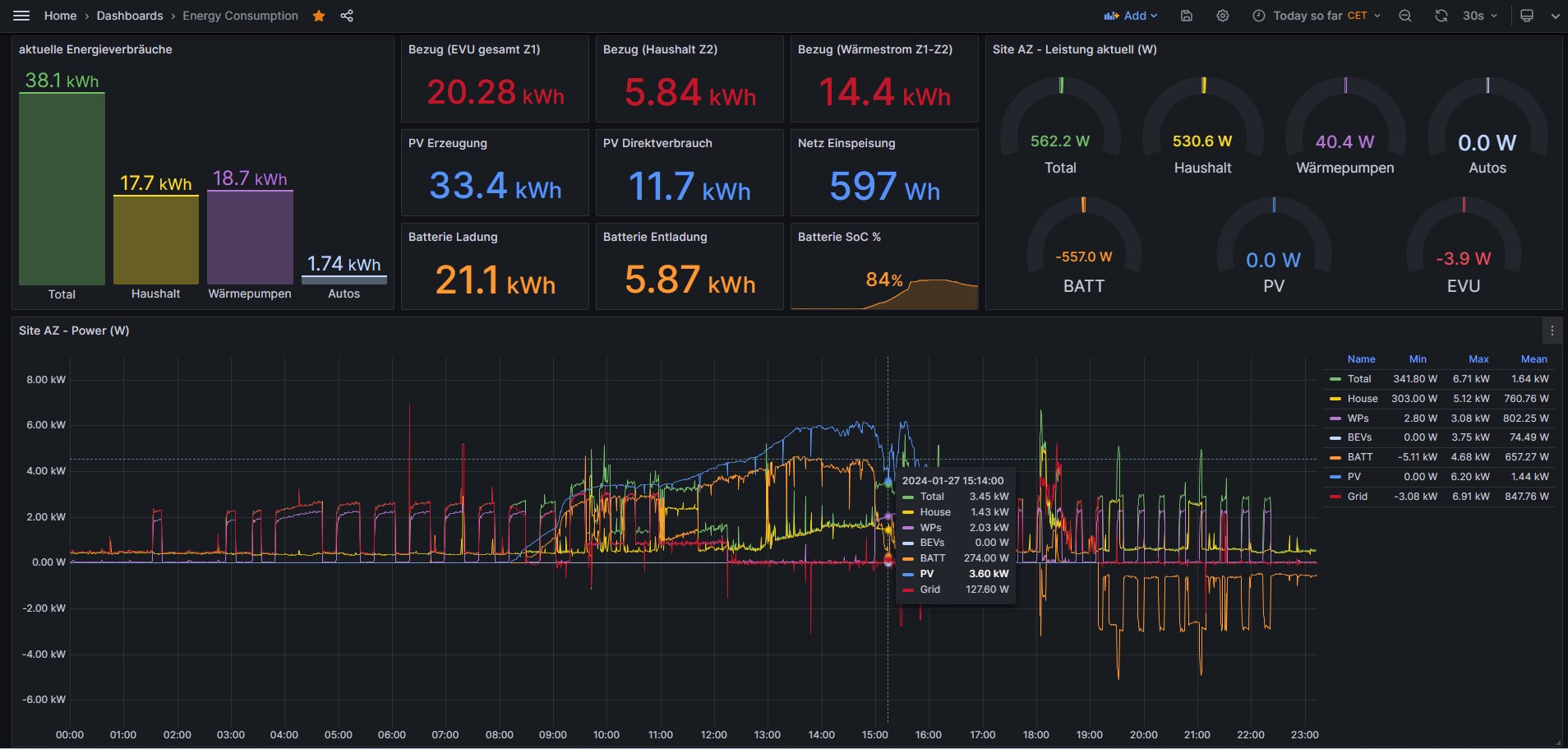

Ich gebe hier auch mal ein Update.hominidae hat geschrieben: Mo Aug 14, 2023 2:51 pm Moinsen,
wofür sind denn die virtuellen Zähler in der v2 nun gut, bzw. wie/was kann man mit einer WP-Kaskade machen?
Hintergrund: Ich habe hier eine Messkonzept für eine Kaskadenmessung (WP + HH) inkl. PV und Speicher.
Die openWB berechnet den Hausverbrauch ja aus "EVU - Speicher - PV - CP" (denke ich).
In der Kaskade könnte man den Hausverbrauch aber genauer darstellen.
Der Hausverbrauch setzt sich ja aus dem Verbrauch von WP + CP + HH zusammen.
Ich habe noch ein EVU-Kit hinter den HH-Zähler des VNB setzen lassen (mein "altes" nach der Installation des Speichers, der sein eigenes/anderes EVU-Modul benötigte).
Wie kann ich dieses EVU-Kit integrieren um die Verbräuche von WP und HH getrennt darzustellen?
Hoffe es ist soweit klar, was ich möchte?
Danke vorab!
Achtung: die openWB hängt auch im Zweig der WP und läuft mit "Wärmestrom"...falls das in der Struktur wichtig ist.
ich bin von der openWB-basierten Lösung abgekommen.
Ich habe die Daten der beiden EVU-Kits, die hinter den jeweiligen Z1 und Z2 des VNB hängen in meine Victron Speicheranlage integriert und bekomme die so direkt über mqtt in meinen zentralen Broker "zugespielt".
Damit hole ich sie mir in eine InfluxDB und nutze auch parallel einige Node-Red-Flows und Verbräuche für WP, Auto(openWB-LPs), Haushalt, Speicher und PV-Direktverbrauch zu berechnen und zu visualisieren.
...und mit Node-Red wird in der dunklen Jahreszeit, wenn nicht genug PV für den Speicher rüberkommt, ab einem eingestellten Speicher SoC die Leistung der WPs von der Entladung des Speichers abgekoppelt. So lädt die PV, auch wenn die WPs laufen, zuerst noch den Speicher. Der Tarif für Haushalt ist deutlich teurer als der Tarif für die WPs. ... und wenn die Autos im Sofortladen-Modus sind, werden auch diese von der Entladung des Speichers ausgespart.
