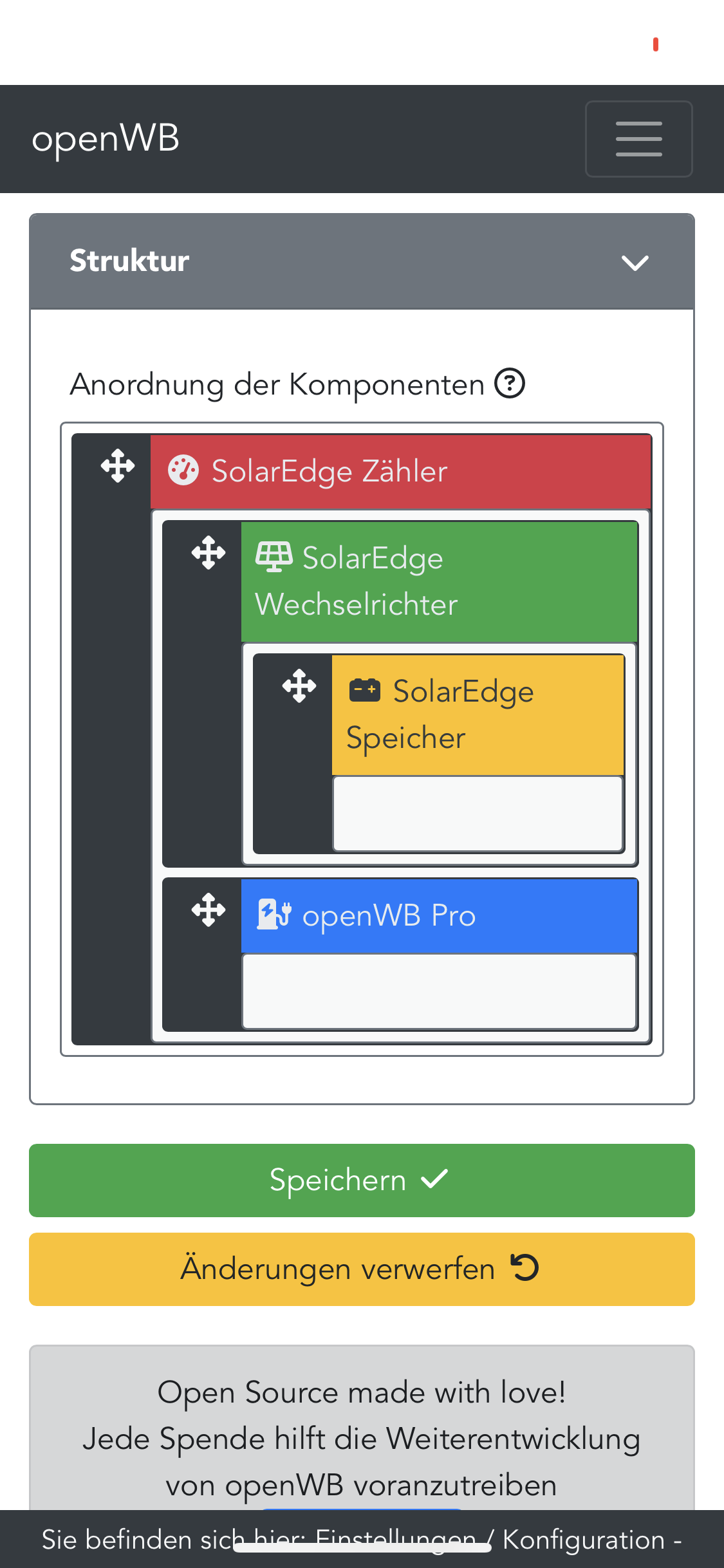

Schau mal unter Einstellungen => Lastmanagement. Hier müssen die angelegten und eingerichteten Komponenten (WR,Zähler, ggf. Speicher) richtig angeordnet werden.
Vielleicht liegt hier das Problem…
Bei mir sieht es mit meinem Hybrid-WR bspw. so aus
