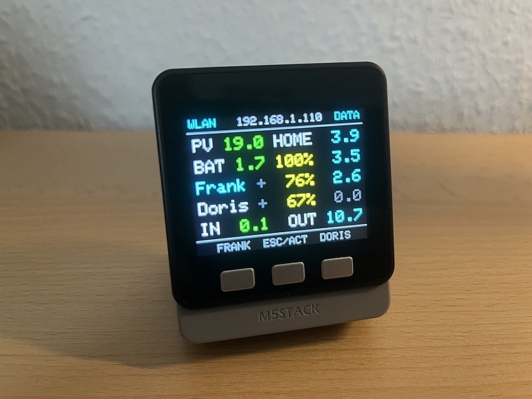

ID4U hat geschrieben: Do Aug 17, 2023 10:46 am Ok, das ist nachvollziehbar.
Gibt es denn eine Möglichkeit an die aktuell zugeordneten ID's (z.B. erster Zähler, erster Ladepunkt etc.) via MQTT zu kommen? Das würde schon helfen ...
Du könntest dieses Topic parsen: openWB/counter/get/hierarchy
Für das kleine Display wären aber bei den Komponenten eher die Summentopics interessant.
Für PV: openWB/pv/get/*
Für Speicher: openWB/bat/get/*

Ok, danke. Werde ich mir mal ansehen. Die Tagessummen werden auf dem Display auf Knopfdruck inzwischen auch dargestellt. Dazu dient die mittlere Taste. Mit den beiden äußeren Tasten wird der Lademodus für das jeweils angesteckte Fahrzeug umgeschaltet.
