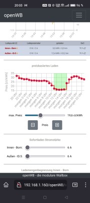

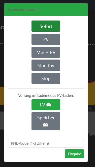

Hast du Tibber Zugangsdaten in den Einstellungen eingegeben?
Dann sollte es so aussehen :

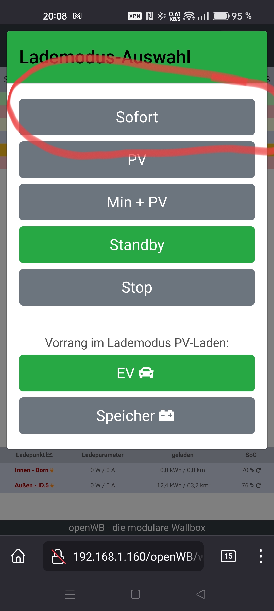

Sofort Laden ausgewählt?
kratan75
Beiträge: 69
Registriert: Do Jul 20, 2023 4:58 pm
Re: Stromtarife um Nachts günstig laden zu können?
Beitrag von kratan75 »
Ja exakt so.

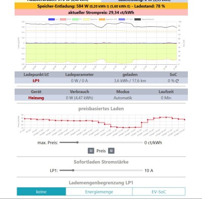

2023-09-30 20_11_51-openWB und 2 weitere Seiten - Persönlich – Microsoft​ Edge.jpg
Es wird nichts unter Sofortladen angezeigt.
Oder sieht man das nur im Display an der Wallbox ?

(nicht unter Einstellungen / Sofortladen)
Du musst auf der Hauptseite (da wo die Graphen zu sehen sind schauen) wenn sofort laden aktiviert wurde.
Evtl. musst du noch den Rfid Code eingeben, damit du auf die Übersichtsseite kommst?
Bei mir wird die Seite sofort nach Auswahl 'Sofort' angezeigt.

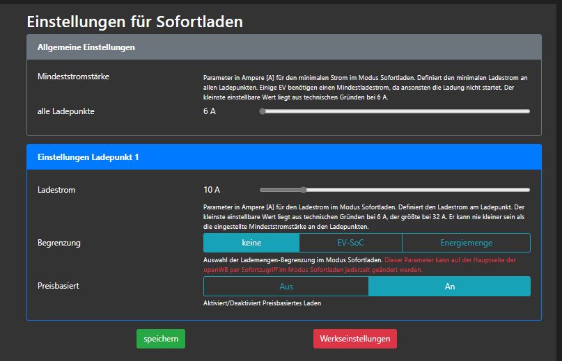

Jetzt habe ich es gefunden. Das geht scheinbar nur mit dem Standart Theme. :mrgreen:
2023-09-30 21_06_01-openWB und 3 weitere Seiten - Persönlich – Microsoft​ Edge.jpg
Ich probiers gleich mal aus.
Danke für deine Hilfe :-)

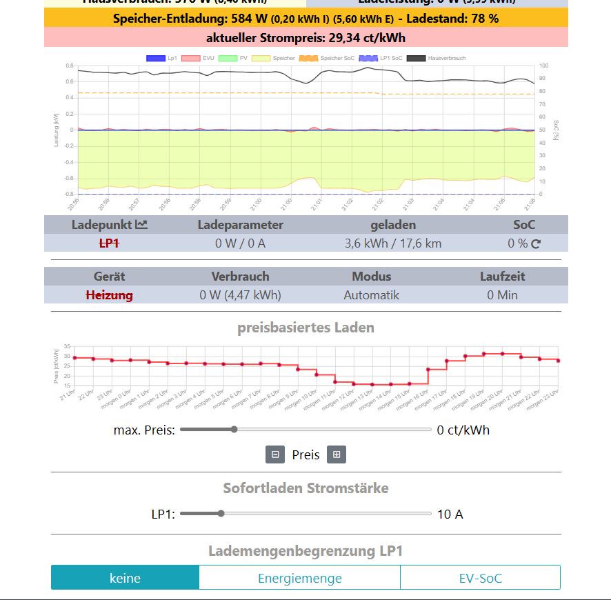

JEtzt gehts wojhl auch mit dem Theme Cards. Komisch.
2023-09-30 21_11_06-openWB und 3 weitere Seiten - Persönlich – Microsoft​ Edge.jpg
