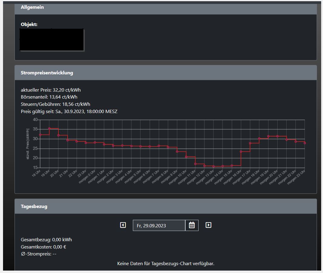

Re: Stromtarife um Nachts günstig laden zu können?
Also ich sehe nur die API Eingabe und und den Graphen was der Strom derzeit kostet.
Jedoch keinen Max Preis.
Ich habe das Problem das der Ladepunkt ständig aktiviert und dann sofort wieder deaktiviert wid. Das geht in eine Dauerschleife.
Gruß Andreas

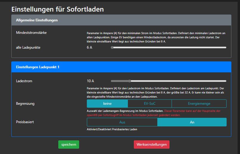

Hallo
Ich habe die 2.0 wieder runter und die alte Version 1.9 selbst installiert.
Bei der Vers. 2.0 fehlen mir 50% aller Features welche ich benötige und auch nutze. Für eine so abgespeckte Software würde ich heute keine 1.700€ mehr zahlen.
Kein brauchbares Theme für das Display, kein Tibber, zu viele Kinderkrankheiten seitens MQTT ....
Das letzte Relaise 2.2 ist noch schlimmer als das 2.1.Zumidest Stand jetzt.
Das geht in dieser Ausführung auch deutlich günstiger bei anderen Herstellern. Solange das so ist,bleibt auch die 1.93 drauf.
Wenn die Entwicklung der Software mal fertig ist, rüste ich eventuell wieder hoch.
Also ich habe mal nachgesehen.
Da gibt es keine Eingabemöglichkeit. Oder ich bin Blind ?
Habe ich was vergessen frei zu geben ? Evtl. Nachtlademodus etc. ?
Andreas
Du musst bei der Wallbox 'Sofort Laden' aktivieren.
Dann erscheint die max. Preisauswahl (oberhalb der Ladestrom Vorgabe)
Gruß Bogie
Gruß Bogie

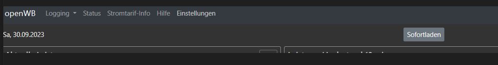

Habe ich gemacht.
Da kommt gar nichts, weder über den Grafen noch über der Ladestromvorgabe.
Was läuft hier schief ?
Grüße
Grüße
