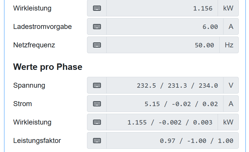

ChristophR hat geschrieben: So Sep 10, 2023 6:15 pm Was steht denn unter Status des Ladepunktes als Ladestromvorgabe und Strom (Werte pro Phase) zu dem Zeitpunkt?
Mir kommt die Leistung komisch vor, 1200W Leistung bei 6A Strom entsprechen ca. 200V Spannung. Das wäre außerhalb des Normbereichs (207V-253V).
Vielleicht hängt das auch damit zusammen?
Das Auto scheint sich einfach fast 1A weniger als Vorgabe zu nehmen. Spannend.

Nach ein paar Tagen kann ich jetzt festhalten:
- Der Ioniq nimmt konsequent 0,8A weniger als Vorgabe. Ich weiss nicht, ob das ein OpenWB- oder Autoproblem ist. An öffentlichen Ladesäulen kriege ich immer kW-Zahlen im Auto angezeigt, die auf glatte 16A, 20A hindeuten. EVSE-Log stimmt mit Status in openWB überein. PWM-Debugging der Kommunikation übersteigt meine Skills.
- Durch das Kompensieren mittels 0,22-0,22kW Regelbereich hovert Netzbezug nun um Null und auch zwischen 6 und 7 Ampere lassen sich Kommazahlen in der Ladestromvorgabe beobachten.
