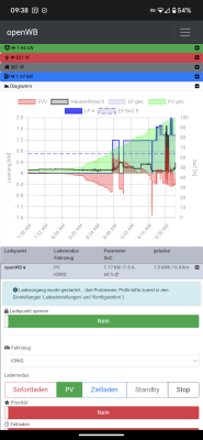

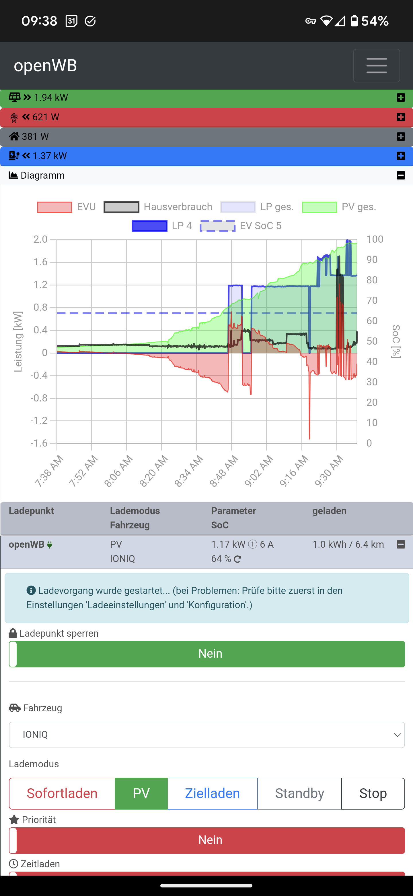

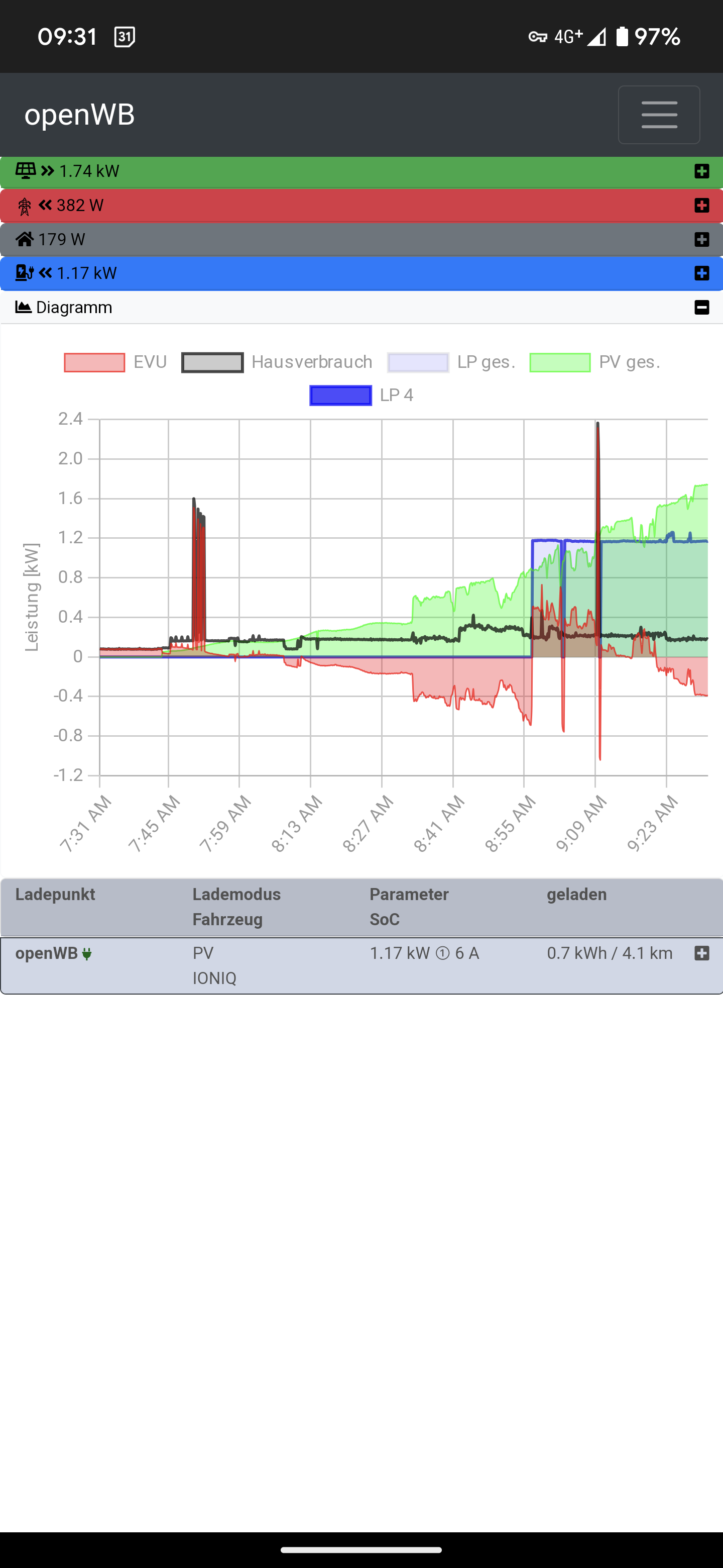

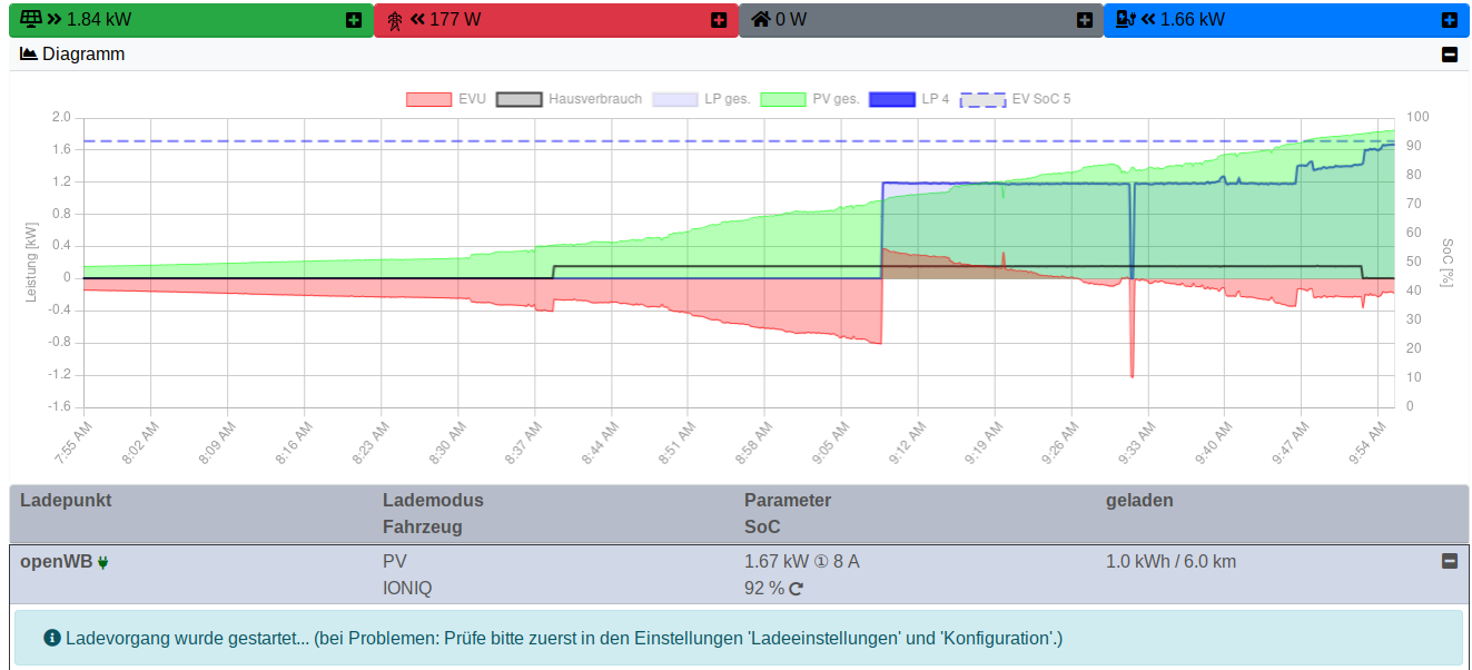

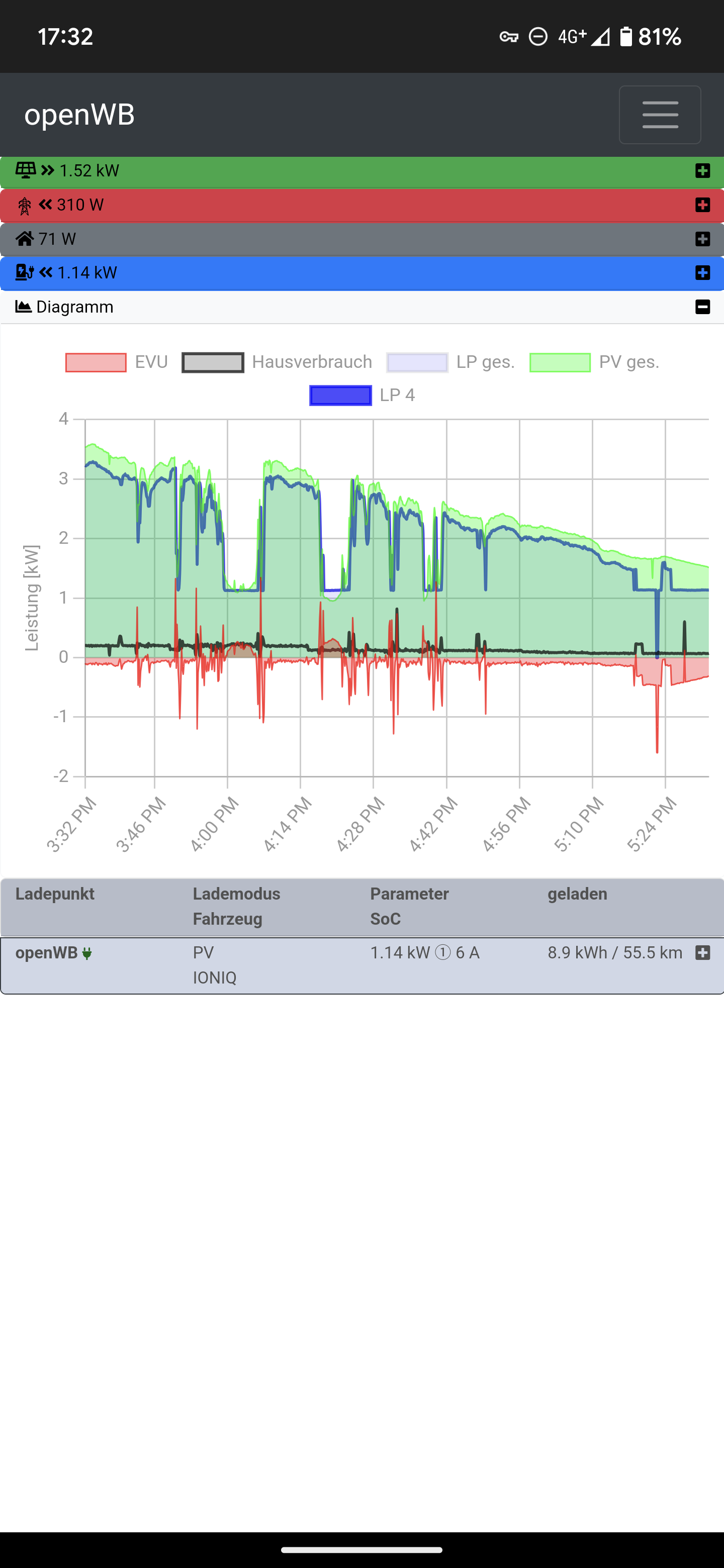

seit der Software2.0 fällt mir auf, dass die Regeung der PV im Bereich von 6A-7A fehlerhaft ist.
1) Ich lasse im Modus "Bezug" laufen. Trotzdem regelt die Box auf etwa 0-200 Watt Einspeisung. Mit 0,01A sollte sie aber auf 0-2.3 Bezug regeln. Es herrscht aber eine konstante Einspeisung um die 100 Watt. Kurze Experimente mit "Einspeisung" als Modus führten zu mehreren 100 Watt Einspeisung.

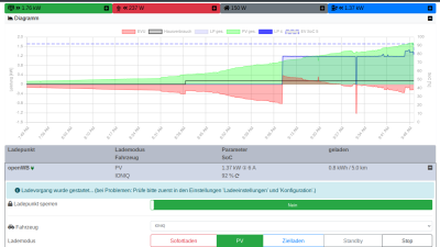

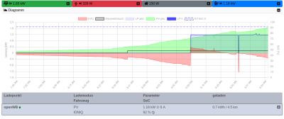

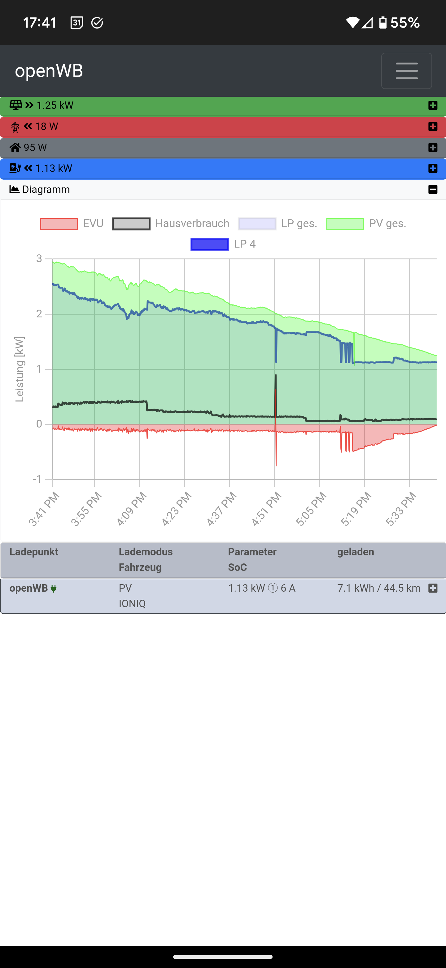

2) Sobald der Regelbereich zwischen 6A und 7A liegen SOLLTE, tackert die Box auf 6A fest. Hierzu siehe mehrere Screenshots, über die Wochen aufgenommen. Hier sieht man:
- wenn man von unten kommt, bleibt die Einspeisung solange bei 6.0A, bis sie auf über 7 springen kann.
- wenn man von oben kommt, oszilliert die Box ein bisschen zwischen 6.0 und 7.0, bis sie dann auf 6A bleibt und mehrere 100Watt einspeist.
Es gibt keinerlei Hinweise auf abnormale Regelkonditionen im ausklappbaren Fahrzeugmenü.

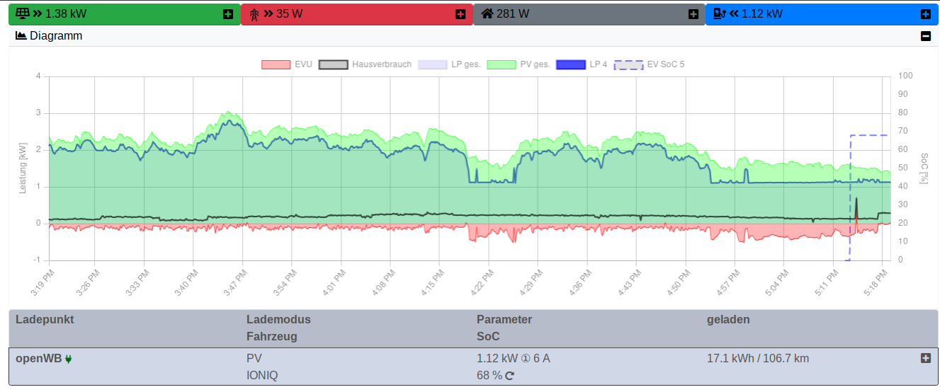

Re: PV-Regelung fehlerhaft

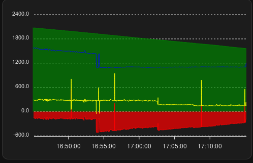

Hier noch ein Screenshot aus meinem Homeassistant, da sieht man das Oszillieren besser als im 2h-Fenster der openWB

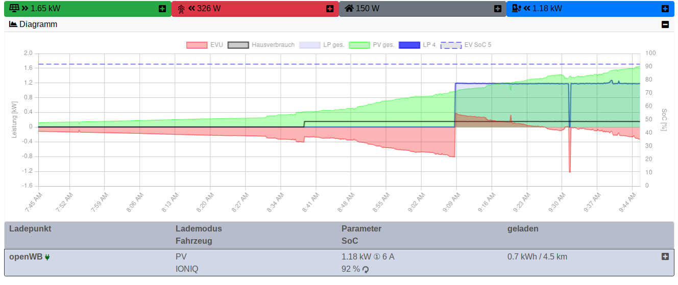

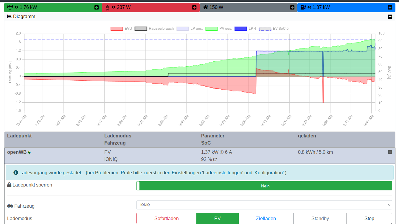

Habe jetzt mit "2023-09-05 11:59:25 +0200 [1b55aade1]" (Beta aktuellste) und einem virtuellen Zähler getestet: Leider keine Besserung, eher noch schlimmer:
über 300Watt Einspeisung im Modus "Bezug"
Und noch ein zweiter mit Regelmodus "Individuell" mit Regelgrenzen -0.1 und 0.1: ebenfalls 200 Watt Einspeisung, bei nicht-fluktuierendem "Hausverbrauch" und PV: Hier sieht man nun wieder den Sprung auf über 7, ab da greift 0,01A-Regelung ordentlich, aber immer noch mit unerklärlicher Einspeisung:
