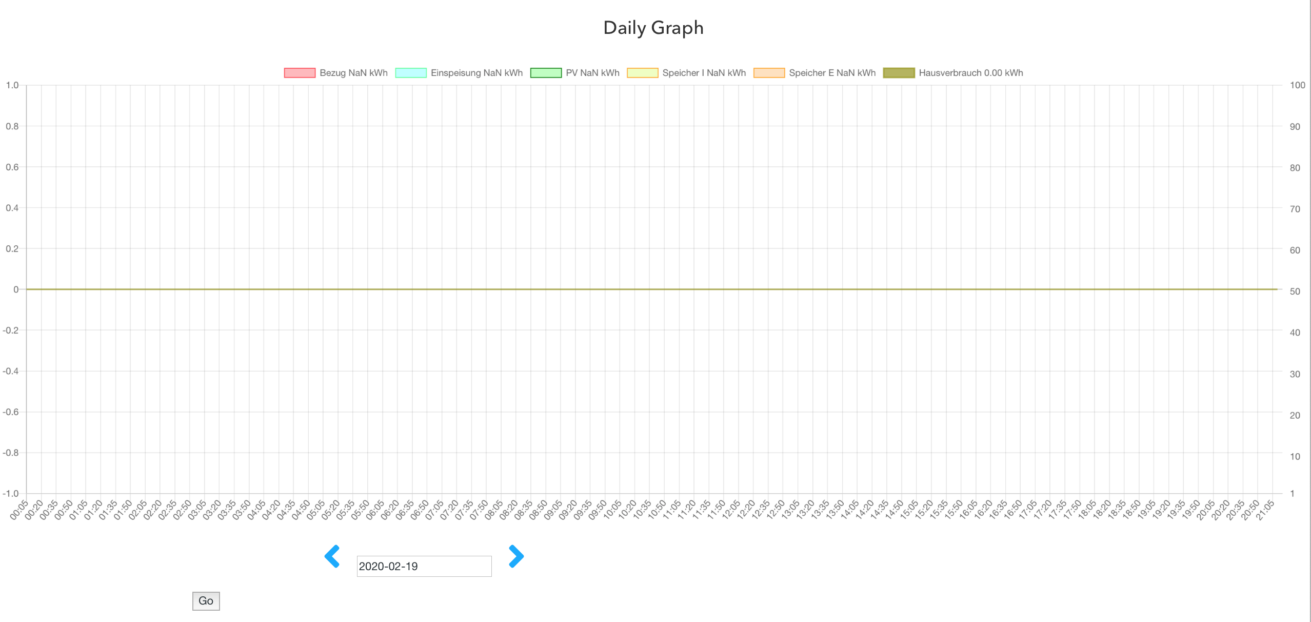

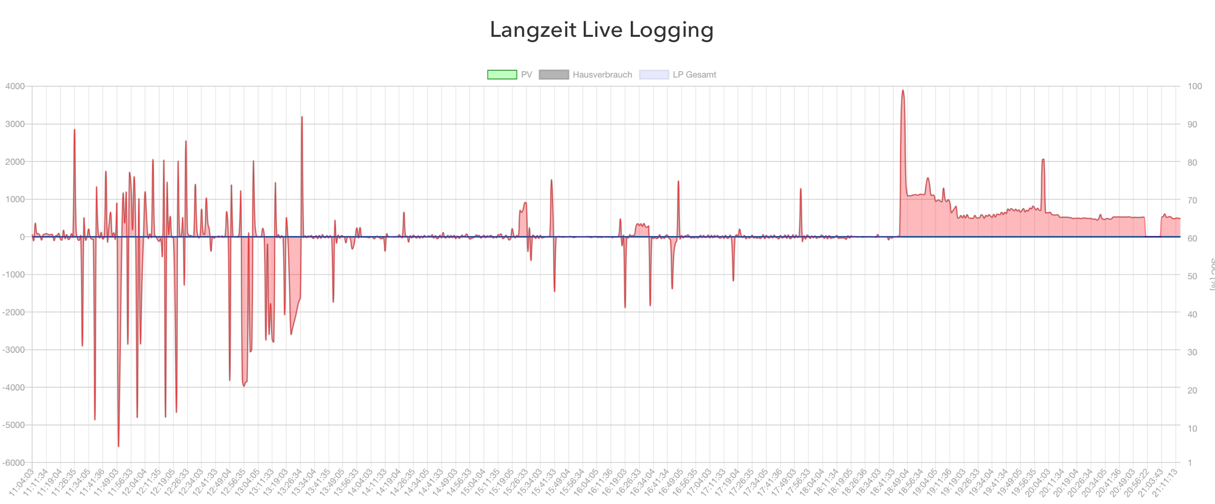

Das Livelogging geht, Daily, Monthly allerdings nicht.
(694.93 KiB) 715-mal heruntergeladen
(360.89 KiB) 715-mal heruntergeladen

Pusht du auch:
openWB/set/pv/WhCounter
openWB/set/evu/WhExported
openWB/set/evu/WhImported
Die Zählerstände als int in Wh ?
Re: Übergabe PV Überschuss per MQTT
Verfasst: Sa Feb 22, 2020 11:07 am
von JAD53359
Ah OK, ich war davon ausgegangen, dass er sich das selbst aus dem Momentaner integriert. Jetzt gehts, vielen Dank.
