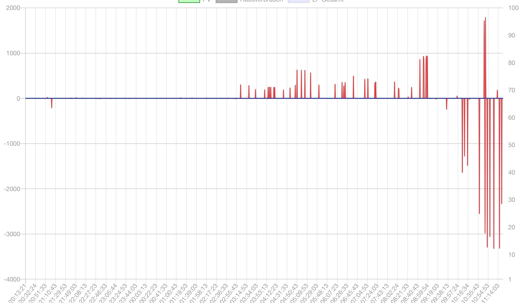

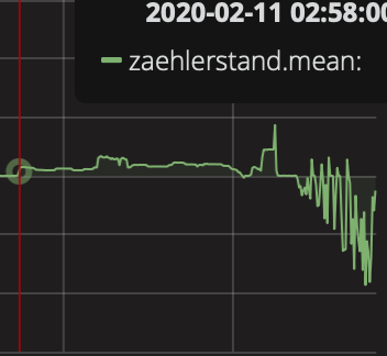

Grundsätzlich funktioniert die Übergabe per MQTT, aber die openWB scheint nur den Momentanen Wert zu nehmen und setzt diesen als Peak. Zum Vergleich einen Screenshot aus Grafana. Ab ca. 3 Uhr war meine Powerwall leer und ich habe durchgehend bis heute morgen um 9 Uhr 200-400 W aus dem Netz gezogen.
In der openWB werden dort nur einige Peaks angezeigt. Seit 9 Uhr speist die PV Anlage ein, auch das wird nur durch Peaks angezeigt, woran kann das liegen?
Sebastian

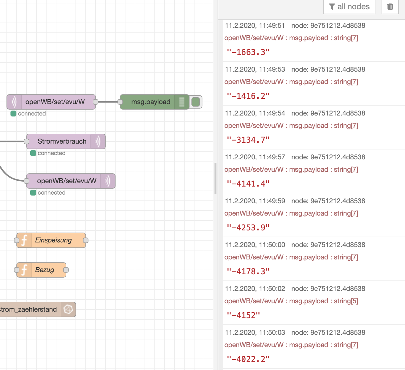

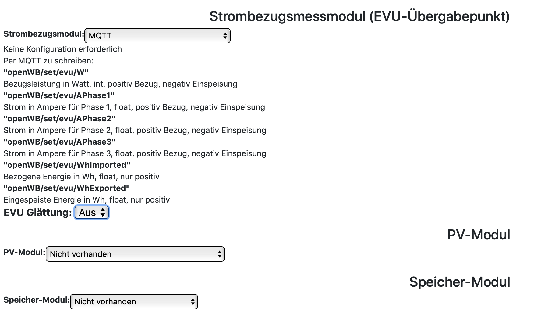

Ist in openWB das MQTT modul in der modulconfig eingestellt?
Was genau pusht du und wie oft?
Re: Übergabe PV Überschuss per MQTT
Wenn ich in NodeRed per Debug ein MQTT Input Modul abfrage, kommt alle 1-2 Sekunden ein Wert.
