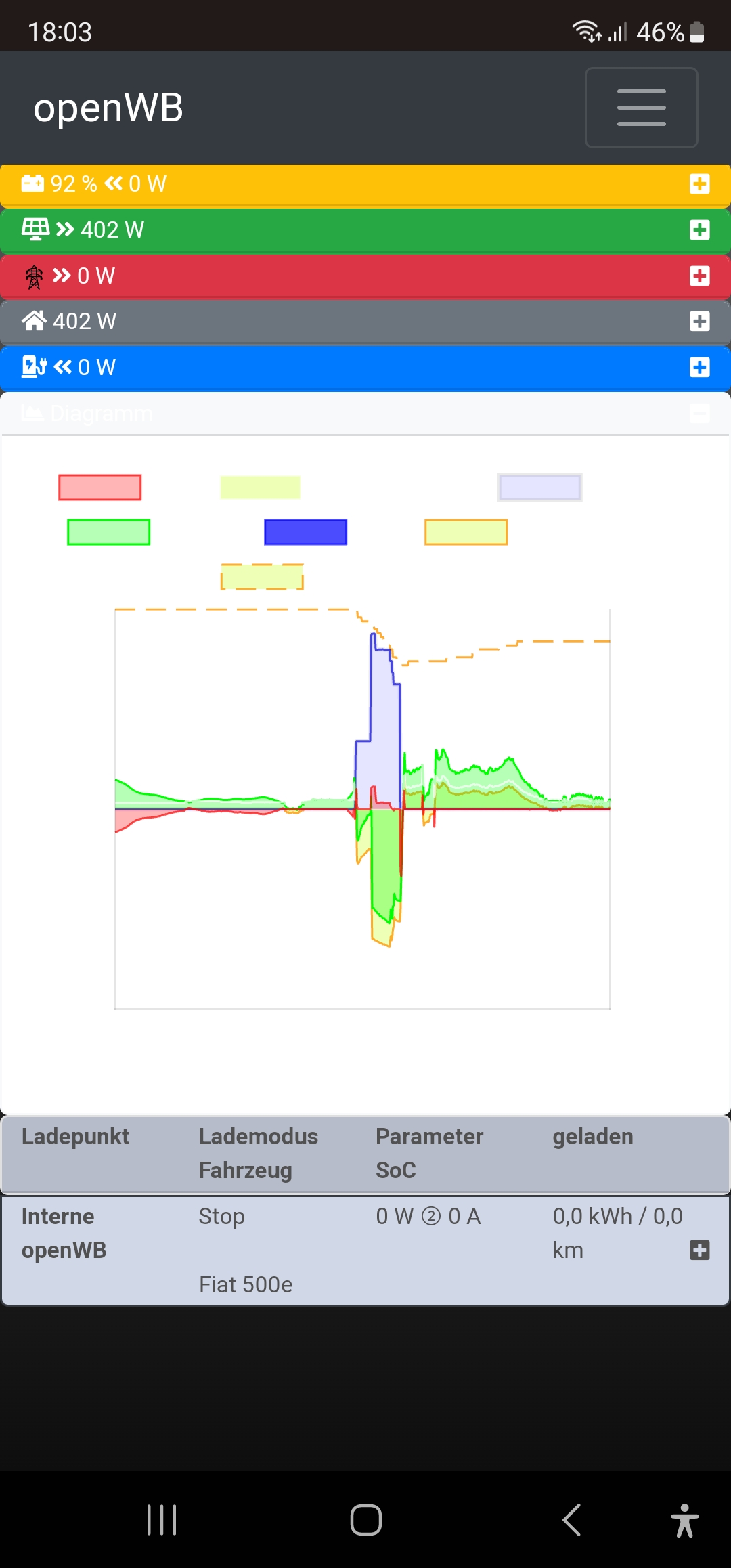

Ich hab Wireguard an der FB eingerichtet und die App auf dem Handy.
Jetzt wird es so richtig komisch:
Über vpn WIreguard geht es mit Firefox nicht aber mit Chrome und Edge schon vom Handy aus.
Nun gut, damit ist ja dann die Fernsteuerung möglich.
Da muss ein Fehler in der OpenWB vorliegen. Alle anderen Netzziele lassen sich problemlos mit vpn erreichen.

Re: Fragen zur Software 2
So sieht es mit Firefox aus.
auf dem Handy geht FF bei mir, aber am PC muss ich auch Edge nutzen sonst sieht es wie bei dir in FF ausFocko hat geschrieben: So Sep 17, 2023 4:05 pm Screenshot_20230917_180326_Chrome.jpg
So sieht es mit Firefox aus.![]()

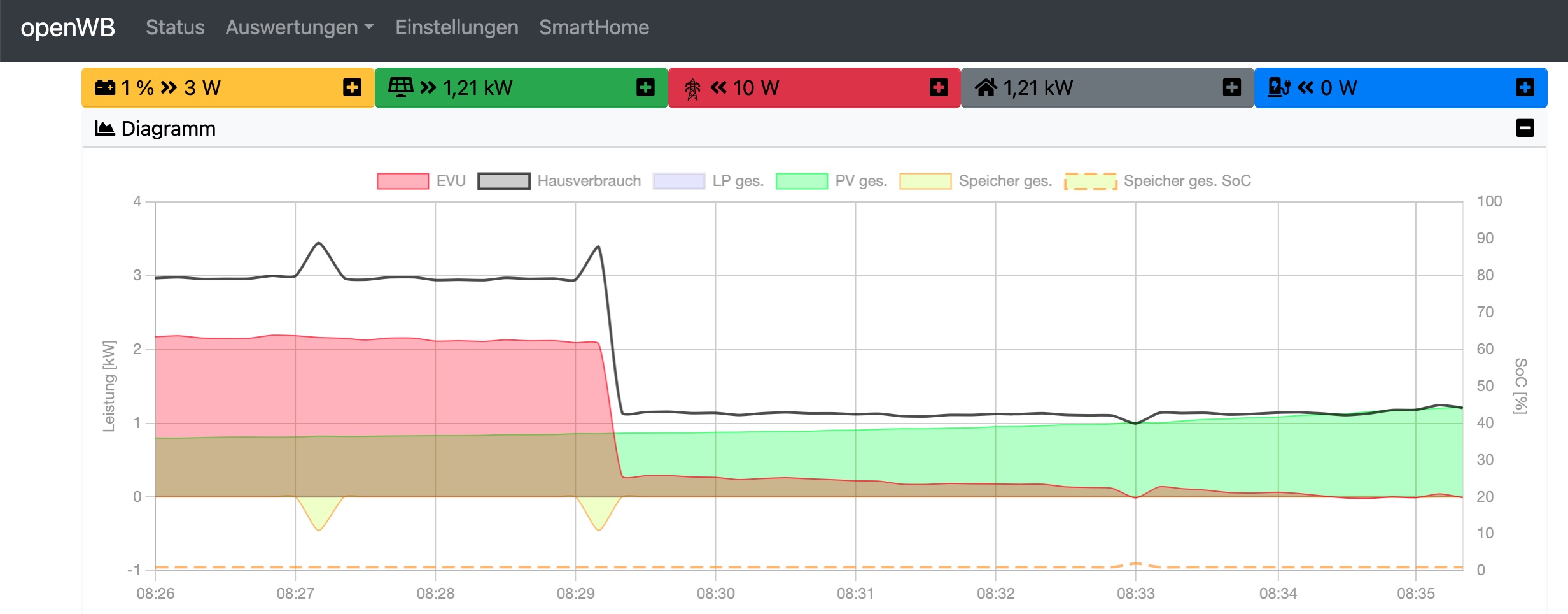

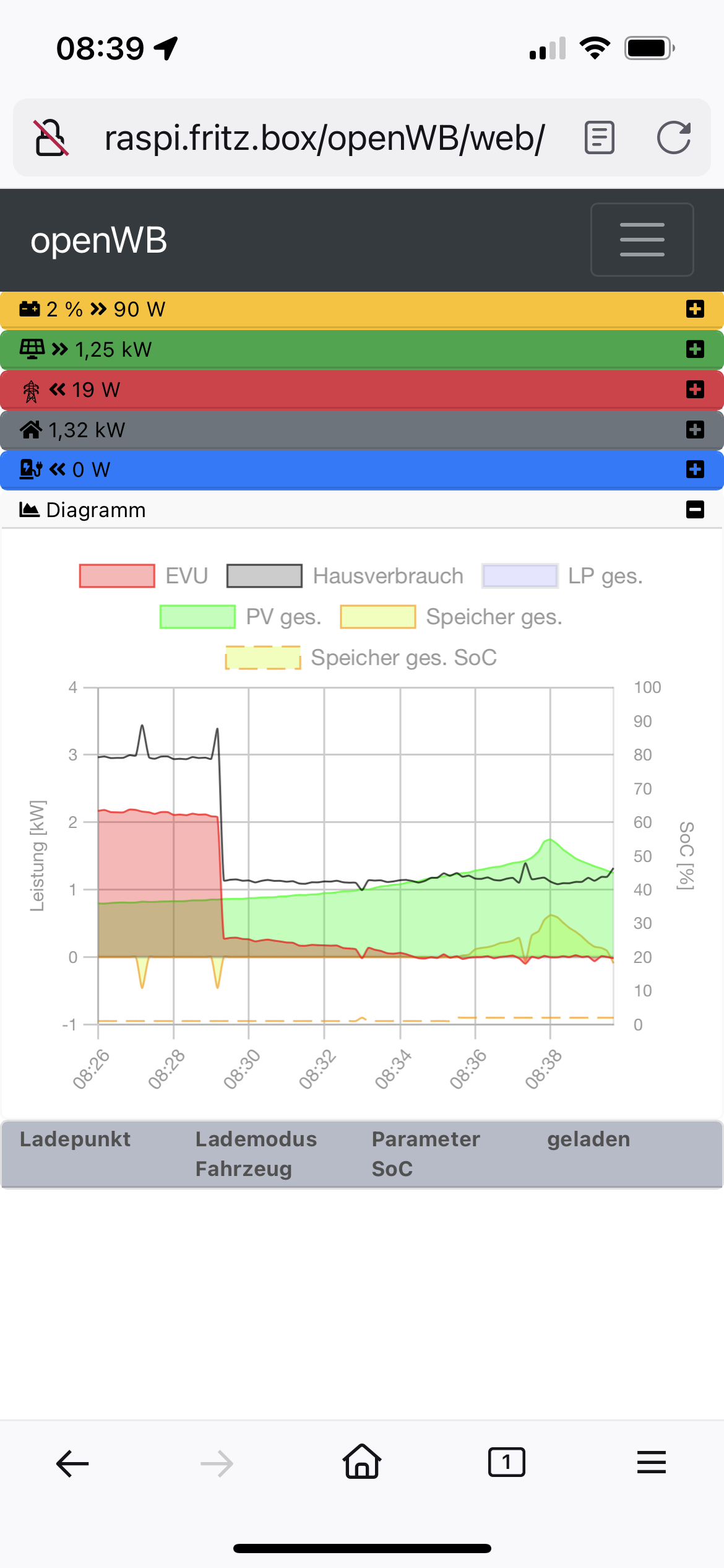

Um mal auf den Kern der Fragestellung zu kommen:
Hier mal ein Screenshot meiner 2.0 im Firefox.
Und hier nochmal auf dem Handy:
Beides Apple-Geräte.
Um mit der openWB Überschussladen zu können, braucht es die Leistung am Netzübergabepunkt oder EVU-Punkt. Darüber regelt die openWB und nicht über die PV-Leistung. Das hat sich zu 2.0 nicht geändert. Und ob - ich vermute mal - die Nennleistung des WR zu klein für daran angeschlossenen PV-Modulen ist, ändert auch nichts an der Regelung. Die kuckt stumpf auf den EVU-Punkt und regelt die Ladeleistung hoch, wenn eingespeist wird und runter, wenn bezogen wird.Focko hat geschrieben: So Sep 17, 2023 2:28 pm Naja, die 1.9 hat nie richtig funktioniert.
Mein WR ist kleiner als die PV Module. Deshalb klappt das mit dem Überschussladen nicht.
Ob man die WR-Leistung einstellen kann oder nicht, wird am Regelverhalten nichts ändern. Du kannst das Modul "PV" auch komplett entfernen. Was dann halt nicht stimmt, ist der (errechnete) Hausverbrauch.Focko hat geschrieben: So Sep 17, 2023 2:28 pm Das ist der Grund für die Umstellung. Man kann in 2.x die WR Leistung einstellen.
