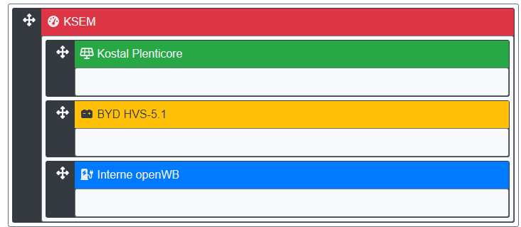

ich habe auch mal eine Frage zu diesem Struktur Kram im Lastmanagement. Wir haben einen Kostal Plenticore Plus 7 Hybrid-Wechselrichter mit BYD HVS Batterie am dritten DC-String. Ich habe das in der Struktur wie folgt drin:
Annotation 2024-02-16 135040.png (10.53 KiB) 1652 mal betrachtet
Das scheint auch soweit von den Verbräuchen und der ganzen Berechnung zu passen. Habe mal versucht den Akku direkt unter den Wechselrichter zu packen aber dann kommt nur Unsinn raus. PV-Leistung von 6kW im Februar bei unserer Anlage, ich glaube nicht. So ganz durchsichtig klar finde ich daher noch nicht, was mir das Wiki sagen will. Vermutlich hängt das am Ende wieder vom Wechselrichter ab, was der ausgibt an Werten über Modbus.

Ich sehe keinen Grund, warum das (Akku als Untergerät des WRs) mit Beta oder Master nicht funktionieren soll oder mit dem kommenden Release V2.1.3.
Kostal hatte bisher in SW 2 das Problem daß die DC-Leistung (reduziert um Verluste) als AC-Leistung ausgegeben wurde. Batterieladung oder -entladung wurden nicht berücksichtigt. Damit verhielt sich das Gerät in der OpenWB wie ein WR ohne Batterie und die Batterie mußte auf gleicher Ebene angegeben werden, damit die Leistungsberechnung korrekt funktionierte.
Problem dabei: Die Energiemengen. Die wurden durch die Erzeugungszähler mitgeschrieben und geben die abgegebene AC-Energie an. Wenn man die Batterie wie oben geschrieben auf gleiche Höhe wie den WR konfiguriert, stimmten die Leistungen, aber im Tagesdiagramm hat der WR nachts beim Entladen der Batterie eine PV-Leistung angezeigt. Als Untergerät funktionierte das Tageslog, aber die berechneten Leistungen und damit das Regelverhalten stimmten nicht.
Ich hatte letztes Jahr daher einen PR eingereicht, um die abgegebene AC-Leistung (da ist die Batterieleistung mit eingerechnet) für die Momentanleistung zu nehmen. Seitdem kann und muss die Batterie eingerückt unter den WR definiert sein, damit Log und Leistungen stimmen.
Wenn du also auf Release bleiben willst, lass es so wie gerade und konfiguriere die Akkuposition mit dem nächsten Release um.
