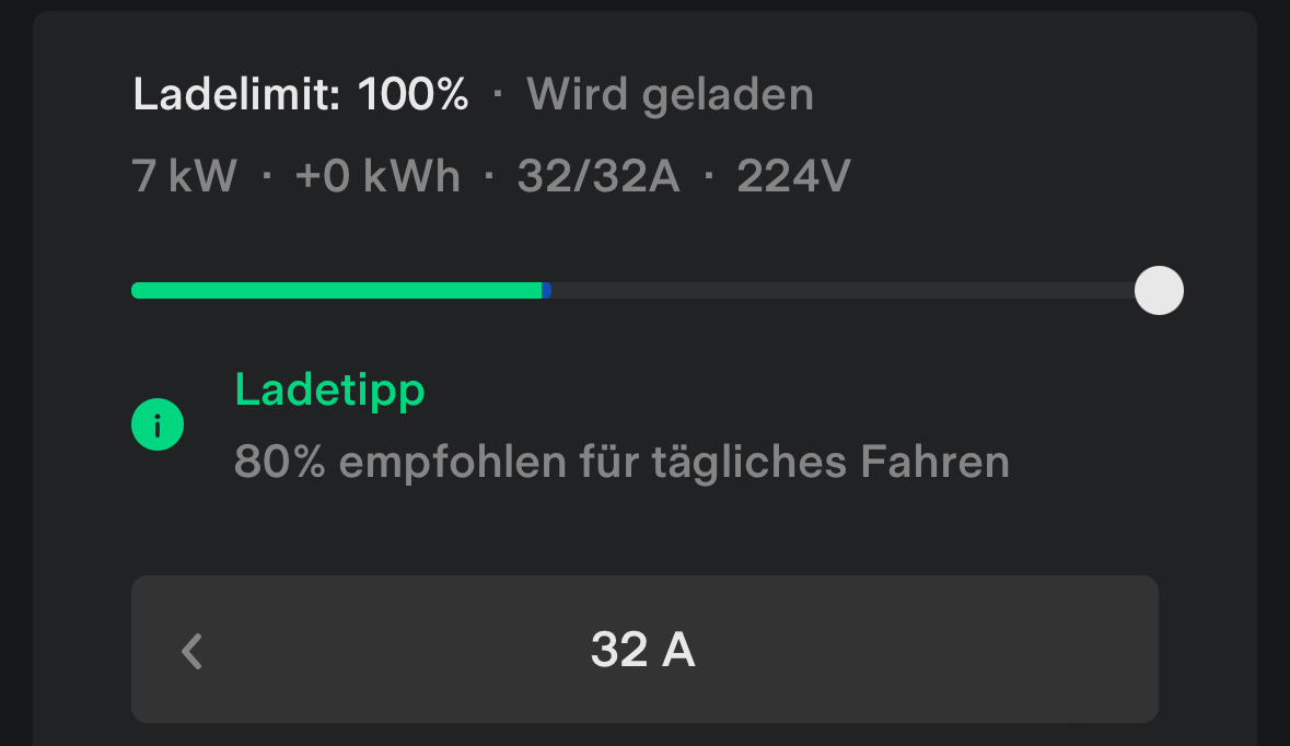

Schau mal, ob das Auto mit 13A geladen wird. Wenn ja, dann ist die EVSE im Notlademodus und der Raspi läuft nicht, was dann oft auf eine SD Karten Defekt hin deutet.
Re: Openwb läuft, ist aber nicht im lan zu finden
Ist nicht der Fall - s. Bild. Er lädt mit 7kw.

Tja, dann wird es ja echt schwierig. Im LAN ist sie nicht. Mit 13A lädt sie nicht, sondern mit 32A. Da muss ich wohl doch die Kiste auseinandernehmen, um die blöden LAN-LEDs am Raspi zu sehen…

Er lädt 1-phasig mit 32A und ca. 7kW. Das ist zumindest nicht der Notlademodus.
