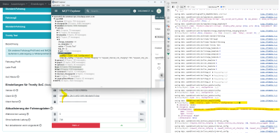

Frank-H hat geschrieben: Do Sep 28, 2023 5:24 pm Im aktuellen Master von heute wird der interne Ladepunkt nicht mehr gefunden, auch nach Neustart und bei wiederholtem Wechsel nicht.
Beim Zurückgehen auf die Beta vom 25.9. funktioniert es hingegen einwandfrei.
Kann ich bestätigen.
Ergänzung Release vom 27.09.2023 ist gleichfalls i.O. Irgendwas ist ab dem Master 28.09.2023 n.i.O.
Der interne Ladepunkt wird nicht erkannt. "Kein Auto angesteckt--> Ist jedoch nicht so)
Log interner Ladepunkt:
023-09-29 16:45:00,257 - {modules.common.evse:43} - {DEBUG:Internal Chargepoint} - Gesetzte Stromstärke EVSE: 0, Status: 2, Modbus-ID: 1
2023-09-29 16:45:00,262 - {modules.common.store._api:26} - {DEBUG:Internal Chargepoint} - Raw data ChargepointState(currents=[0.0, 0.0, 0.0], powers=[0.0, 0.0, 0.0], voltages=[236.711181640625, 239.15281677246094, 239.0997314453125], frequency=49.934608459472656, imported=7610193.84765625, exported=0, power=0, phases_in_use=0, charge_state=False, plug_state=True, rfid=, power_factors=[1.0, 1.0, 1.0])
2023-09-29 16:45:00,264 - {modules.common.store._api:30} - {INFO:Internal Chargepoint} - Saving ChargepointState(currents=[0.0, 0.0, 0.0], powers=[0.0, 0.0, 0.0], voltages=[236.711181640625, 239.15281677246094, 239.0997314453125], frequency=49.934608459472656, imported=7610193.84765625, exported=0, power=0, phases_in_use=0, charge_state=False, plug_state=True, rfid=, power_factors=[1.0, 1.0, 1.0])
2023-09-29 16:45:00,271 - {modules.common.store._api:26} - {DEBUG:Internal Chargepoint} - Raw data ChargepointState(currents=[0.0, 0.0, 0.0], powers=[0.0, 0.0, 0.0], voltages=[236.711181640625, 239.15281677246094, 239.0997314453125], frequency=49.934608459472656, imported=7610193.84765625, exported=0, power=0, phases_in_use=0, charge_state=False, plug_state=True, rfid=, power_factors=[1.0, 1.0, 1.0])
2023-09-29 16:45:00,272 - {modules.common.store._api:30} - {INFO:Internal Chargepoint} - Saving ChargepointState(currents=[0.0, 0.0, 0.0], powers=[0.0, 0.0, 0.0], voltages=[236.711181640625, 239.15281677246094, 239.0997314453125], frequency=49.934608459472656, imported=7610193.84765625, exported=0, power=0, phases_in_use=0, charge_state=False, plug_state=True, rfid=, power_factors=[1.0, 1.0, 1.0])
2023-09-29 16:45:00,276 - {modules.internal_chargepoint_handler.internal_chargepoint_handler:235} - {DEBUG:Internal Chargepoint} - Published plug state True
2023-09-29 16:45:00,373 - {modules.internal_chargepoint_handler.internal_chargepoint_handler:87} - {DEBUG:Internal Chargepoint} - Values from parentWB: InternalChargepointHandlerData(cp_interruption_duration=0, parent_cp='3', phases_to_use=1, set_current=0, trigger_phase_switch=False)
2023-09-29 16:45:00,374 - {modules.common.component_context:24} - {DEBUG:Internal Chargepoint} - Update Komponente ['Ladepunkt 0']
2023-09-29 16:45:01,490 - {modules.internal_chargepoint_handler.internal_chargepoint_handler:177} - {DEBUG:Internal Chargepoint} - ***Start***
2023-09-29 16:45:01,492 - {modules.internal_chargepoint_handler.internal_chargepoint_handler:179} - {DEBUG:Internal Chargepoint} - {'cp0': InternalChargepointHandlerData(cp_interruption_duration=0, parent_cp='3', phases_to_use=1, set_current=0, trigger_phase_switch=False), 'cp1': InternalChargepointHandlerData(cp_interruption_duration=0, parent_cp=None, phases_to_use=0, set_current=0, trigger_phase_switch=False), 'global_data': GlobalHandlerData(heartbeat=1695998700, parent_ip='localhost', configured=True), 'rfid_data': RfidData(last_tag='')}
2023-09-29 16:45:01,494 - {modules.common.component_context:24} - {DEBUG:Internal Chargepoint} - Update Komponente ['Ladepunkt 0']
2023-09-29 16:45:02,014 - {modules.common.evse:43} - {DEBUG:Internal Chargepoint} - Gesetzte Stromstärke EVSE: 0, Status: 2, Modbus-ID: 1

LutzB hat geschrieben: Mo Okt 02, 2023 6:53 am Ich habe gerade einen Bugfix in den Master eingespielt. Bitte testen, ob die internen Ladepunkte jetzt wieder funktionieren.
Lutz, ich wollte eben 'None' vs. None im Tronity Modul prüfen, es gelingt mir mit dem aktuellen Master nicht mehr eine Soc Konfiguration zu speichern. Die UI sendet die Konfig, die erscheint aber nie im Broker:
main (2).log
(638.65 KiB) 108-mal heruntergeladen
Beiträge: 4317
Has thanked: 23 times
Been thanked: 170 times
Re: Rückmeldungen 2.1.2 Alpha 1
@mrinas
Kann ich hier nachvollziehen und ist unabhängig vom verwendeten SoC Modul. Da scheint eine interne ID nicht zu passen, es wird immer "0" verwendet. Sehe ich mir an.

mrinas hat geschrieben: Mo Okt 02, 2023 8:52 am Lutz, ich wollte eben 'None' vs. None im Tronity Modul prüfen, es gelingt mir mit dem aktuellen Master nicht mehr eine Soc Konfiguration zu speichern. Die UI sendet die Konfig, die erscheint aber nie im Broker:
main (2).log
Bitte mal auf den aktuellen Master gehen. Habe gerade einen Bug beseitigt. Bei mir kann ich jetzt wieder SoC Module speichern.
[EDIT] Da passt noch etwas anderes im Backend nicht. Die Änderung wird erst beim zweiten Mal übernommen.
