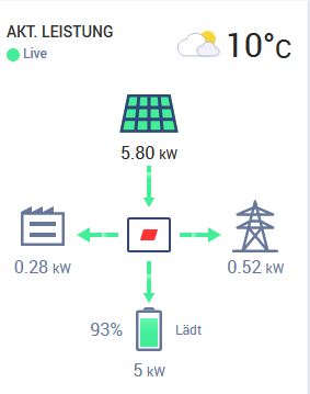

ich habe nach Umstellung von 1.9 auf die 2.1 ein ähnliches Problem: Bei Laden meines Speichers wird der Hausverbrauch und die PV-Leistung viel zu hoch angezeigt. Das Haus verbraucht angeblich ca. 4 kW, allerdings habe ich so gut wie alle Verbraucher (außer Switch, etc.) ausgeschaltet:
Im Solar Edge Portal wird die Leistung allerdings korrekt angezeigt:
- Unbenannt2.JPG (18.62 KiB) 1400 mal betrachtet
Meine Hardware-Konfiguration ist wie folgt:
Solar-Edge Smart Meter: Modbus ID 2
Solar-Edge Hybridwechselrichter mit Speicher DC-Seitig: Modbus ID 1
Zweiter Solar-Edge-WR (kein Hybrid, ohne Speicher): Modbus ID 3
Hier noch meine die Einstellung im Lastmanagement:
Ordne ich den Speicher nicht mehr den Wechselrichter zu ist der Hausverbrauch zwar näher an der Realität (0W), allerdings wird bei Status- > Solar-Edge-Zähler eine Fehlermeldung ausgegeben: Hausverbrauch nicht plausibel.
Viele Grüße und Vielen Dank im Voraus für Eure Hilfe!

Ich meine, dass ich das Problem anfangs auch hatte.
Ist dein Smart Meter ein eigenes Gerät oder im SolardEdge integriert?
Bei mir haben Zähler, Wechselrichter und Speicher jeweils Modbus ID 1, also alle drei die gleiche ID.

Hallo und Danke für die Rückmeldung,
bei mir ist ein Solar-Edge-Energy-Meter, Typ SE-MTR-3Y-400V-A vom Installateur verbaut worden. Es ist über Modbus ID 2 mit dem Hybrid-Wechselrichter (RS485-Anschluss 1) verbunden.
Die Modbus-IDs (Meter ID: 2, zweiter Wechselrichter ID:3) wurden so gewählt, weil ansonsten bei der OpenWB 1.9 der zweite Wechselrichter nicht ausgelesen werden konnte. Es wäre ja sonst mehrmals auf die Modbus-ID 1 zugegriffen worden.
