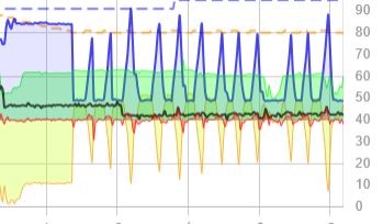

Ich habe einen 4,5 kWh Speicher und wenn ich einstelle, dass aus dem Speicher 1 kW entnommen wird, entsteht diese Ladekurve:

Dieses Aufschwingen der Ladeleistung ist allerdings nicht normal. Es hat meines Erachtens mit der eingestellten, erlaubten Entladeleistung zu tun, denn ich meine, dass das Problem schon einige hier in dem Zusammenhang hatten.
Auf welcher Version bist Du genau? Release, Beta oder Master? Und dann welches Datum? (Unter Einstellungen => System => System)

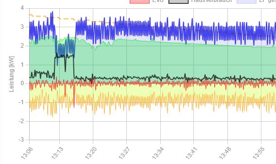

Ich hatte die letzte Masterversion und gestern ein Update auf die aktuelle gemacht.
Jetzt ist es nicht mehr ganz so hektisch:
Ich interpretiere das so: Er entlädt den Speicher wie vorgegeben bis 80%, und lädt den Speicher dann sogleich wieder, bei knapp über 80% wird der Speicher wieder entladen.
Habe jetzt die Priorisierung auf Fahrzeug gesetzt und damit keine Schwankungen mehr.
