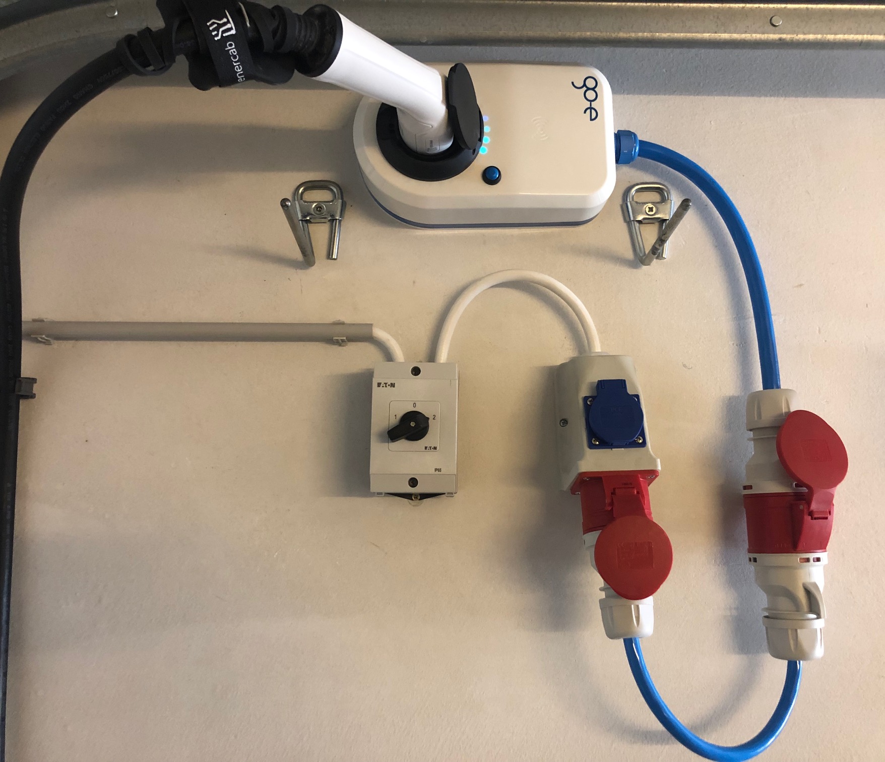

panzi hat geschrieben: Di Okt 20, 2020 11:27 pm ich mach das so.
leider nicht automatisiert.
Was genau ist das für ein Schalter?

Das ist schon klar, ich mein den auf dem Bild abgebildeten Schalter der zwischen 1- und 3-phasig 32A umschaltet.

Mit so einem Schalter hatte ich damals auch geliebäugelt. Der kann eigentlich zwischen zwei Verbrauchern schalten und geht dabei immer über 0, also kein Verbraucher. In dem Fall würde er den selben Verbraucher zwischen ein- und dreiphasig umschalten.
Mein Elektriker hat sich dann geweigert den einzubauen, da man ihn nicht unter Last schalten sollte und somit immer erst das Auto abstecken muss. Das kann aber nicht sicher gestellt werden, man muss sich auf den Benutzer verlassen.
Ich habe nun zwei CCE32 Dosen, bei der eine mit nur einer Phase angeschlossen ist. Mit dem Umstecken bin ich zufrieden, stecke auch immer brav das Auto ab, vor dem Umstecken.

Damit hat er auch Recht. Das Abstecken ist bei der Zoe übrigens essentiell.

ich lade damit ein Tesla Model 3.
da man über 0 schaltet, gibts da überhaupt keine Probleme.
mein elektriker bin ich selber.
