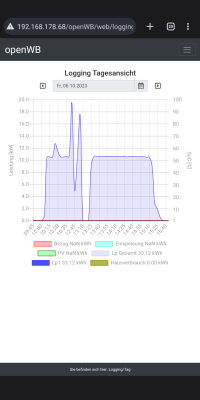

Aber spielt das nicht nur bei vorhandener PV überhaupt eine Rolle?
Also selbst wenn der Hausstrom hier einen Wert hat, dürfte das doch eigentlich keine Auswirkung auf die kWh im Ladeprotokoll haben, oder?
Laut Tagesprotokoll wurde der Ladevorgang ja bereits um 10 begonnen aber im Ladeprotokoll beginnt der erste Eintrag um 12:56...
Und dort stehen ja auch die 33.12 kWh, was auch eher meiner eigentlichen Annahme entspricht...

Kann ich dir nicht sagen, ich schau so gut wie nie in das Ladeprotokoll, aber wenn, dann war es bei mir plausibel.
Was da wie verrechnet wird, auch mit dem "Fake" Hausverbrauch...
Stell den halt mal auf 0 und schau ob es dann plausibel wird.
