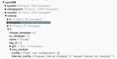

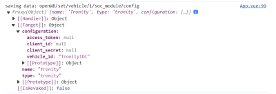

die defaults werden nun nicht mehr gespeichert/geändert. Allerdings ist das Kernproblem mit dem Speichern der SoC Konfig noch da. Im Konsolen-Log sehe ich ja sogar dass etwas geschrieben werden soll, es kommt halt nur nix im Broker an.
Ist das auch noch so ein Typenumwandlungs/jsonify Thema?

War etwas komplizierter. Die Topics wurden anscheinend zu schnell gesendet, sodass ab einer Datenmenge die restlichen verworfen wurden. Warum es dabei nicht zu Fehlermeldungen in der Browser-Konsole gekommen ist, kann ich nicht nachvollziehen.
Der jetzt aktuelle Master läuft hier zumindest wieder zuverlässig.
