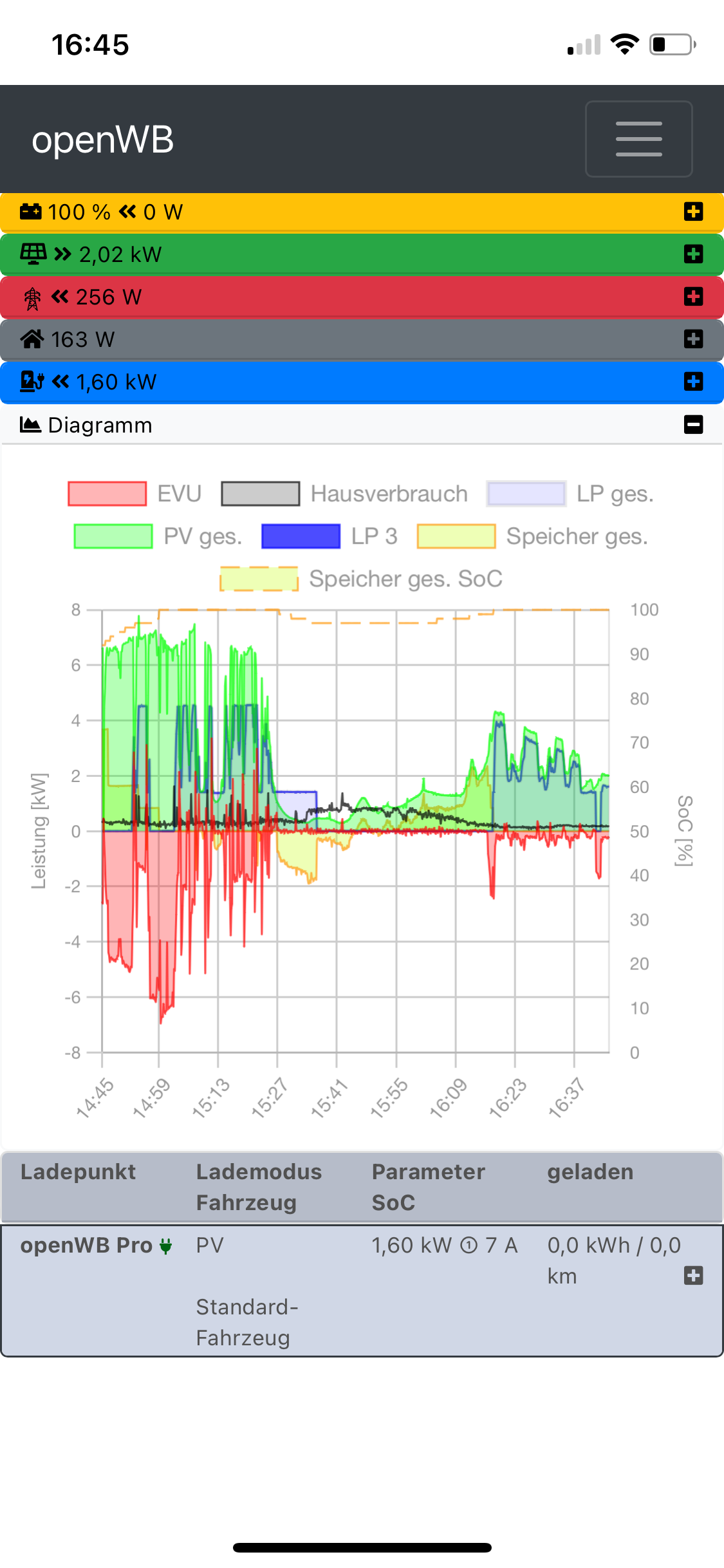

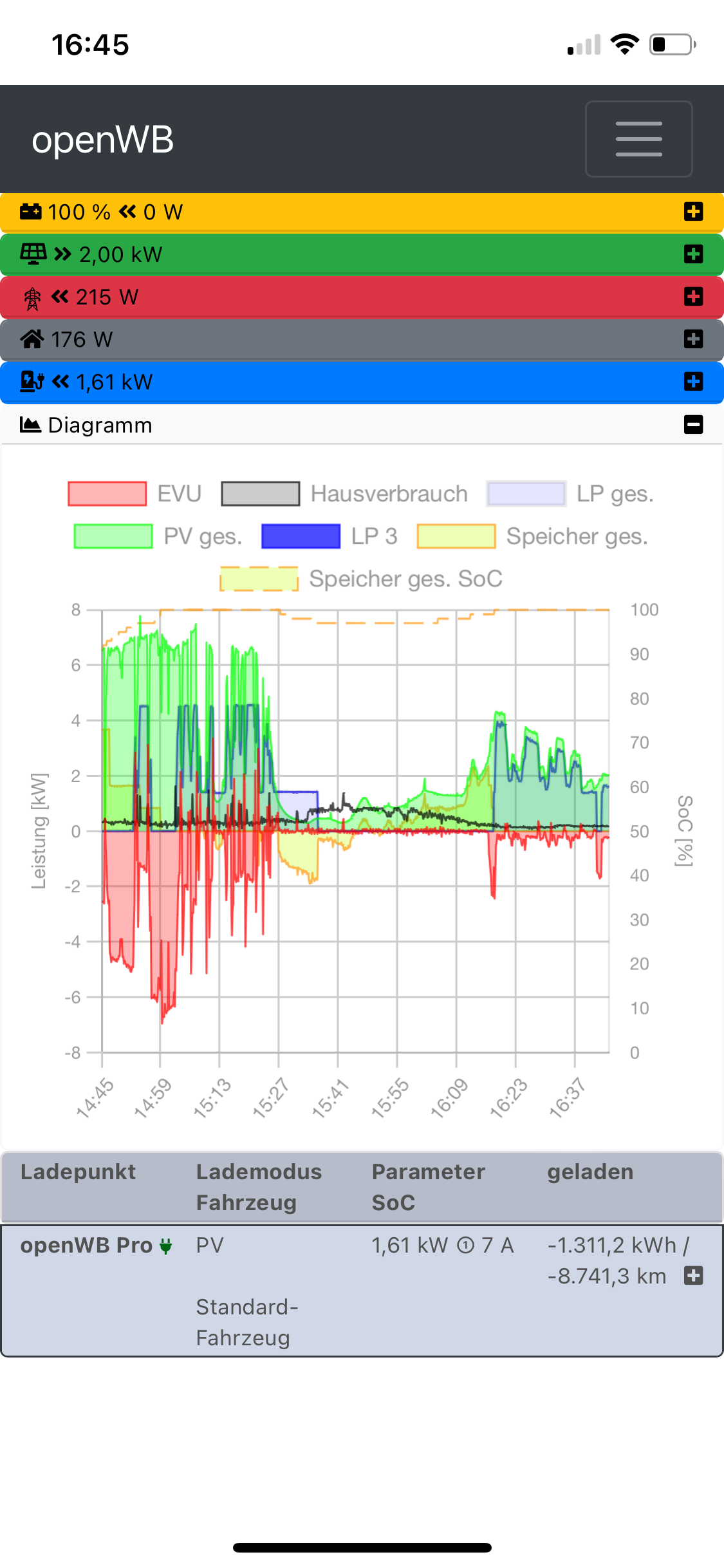

Rücksetzung des Zählers war um ca. 16:45 Uhr und genau vorher zeigte der geladen-Zähler ganz plötzlich wirklich wirre, negative vierstellige Werte an (16:45:10 im Log):
Und eine Regelschleife später war er dann auf Null:

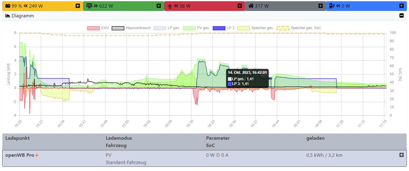

Und dann die Ladeunterbrechung kurz vorher um 16:42:01 und weiter geladen wird um 16:43:21 (Leider beginnt die Log-Datei erst bei 16:42:20 :evil:)

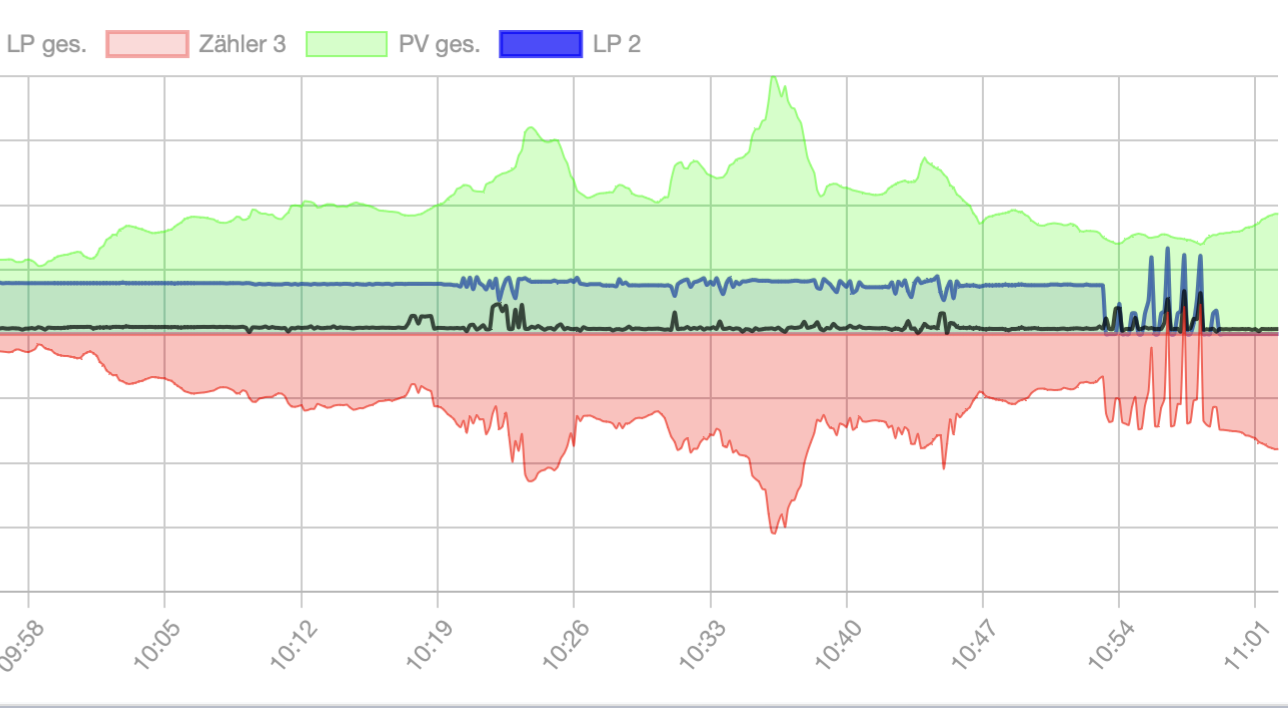

Die Umschaltung auf 3 Phasen macht Probleme - aktueller Softwarestand ist 2023-10-13 12:41:10 +0200 [679bb5251]
Ich habe mit PV-Laden gestartet, mit mehr Sonne kam dann die Meldung, dass die Schieflast nicht mehr zulässt. Um 10:53 habe ich dann auf Sofortladen umgeschalten - da gab es dann ein auf und ab (man siehts an den Zacken: Umschalten von 1 auf 3 Phasen, dazu wird Ladung gestoppt, Laden auf 2 Phasen, Umschalten von 1 auf 3, ...) .
Die Komponente MQTT-Wechselrichter ist noch ohne Funktion (und im Lastmanagement "hinter" dem Wechselrichter angeordnet)
Die Einstellungen von PV-Laden sind (ich hab da leider mal herumgespielt und weiß nicht mehr, ob das Standardwerte sind):
Regelparameter:
Minimum: 0
Maximum: 0,23 kW
Einschaltschwelle: 0,15 kW
Einschaltverzögerung: 20 sek
Abschaltschwelle: 0,05 kW
Abschaltverzögerung: 900 sek
Anzahl Phasen.: Automatik :-)
Verzögerung automat. Phasenumschaltung: 7 min
