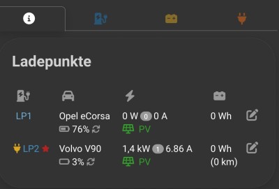

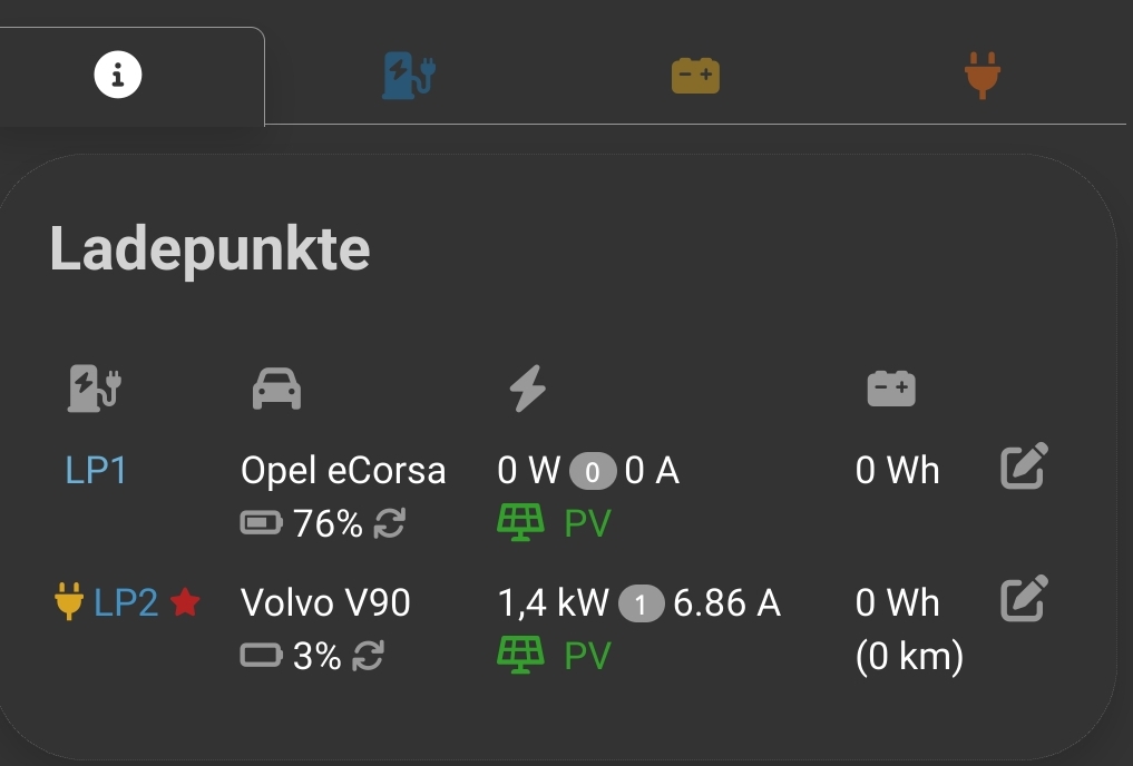

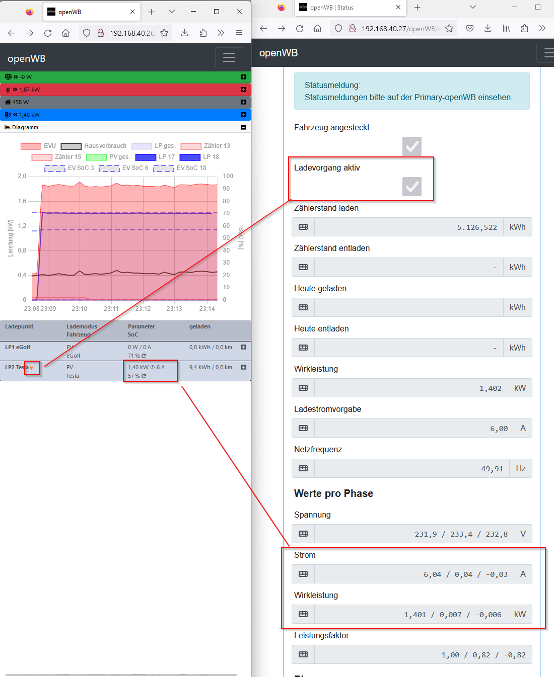

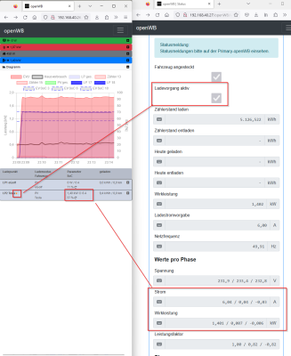

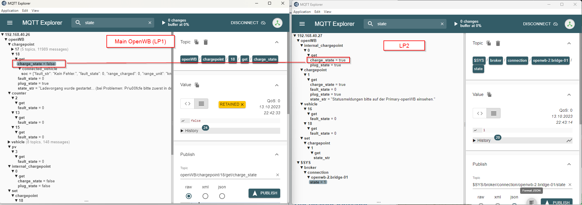

ich habe meine beiden Ladepunkte auch auf den aktuellen Master (2023-10-13 12:41:10 +0200 [679bb5251]) (Alpha2, nur im Change Log zu erkennen) aktualisiert.
Leider ist es so, dass weder der Plug-State noch der Charge-State vom 2. Ladepunkt an den 1. übertragen werden.
Im Ergebnis bleibt das Stecker-Icon für den 2. Ladepunkt im Webinterface des 1. Ladepunktes immer gelb, aber der Ladevorgang kann auch mit gelbem Icon starten. Leider bricht der PV Ladevorgang ohne Countdown ab und startet auch sofort wieder, wenn die PV Leistung für einen Moment ausreichend ist, so dass das Fahrzeug permanent die Ladung startet/stoppt.
Auffällig ist, dass die Statusseite vom LP2 sowohl den Steckerstatus als auch den Ladestatus korrekt aktualisiert. Auf dem Haupt-Ladepunkt kommt davon nichts an.
Im Main.log konnte ich nichts auffälliges finden.

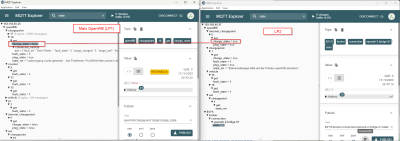

Wenn ich mir die beiden Wallboxen per MQTT Explorer ansehe, dann bekomme ich den Eindruck, dass die Themen charge_state und plug_state einfach nicht von LP2->LP1 übertragen werden. Im MQTT von LP2 wechseln die Statuswerte wie erwartet:
Leider kann ich auch nicht zurück auf eine ältere Version gehen, da dann die Hauptseite des Webinterface nicht mehr lädt (Einstellungen funktionieren, liegt vermutlich am neuen Theme)
Gibt es hierfür schon einen Fix oder einen Workaround?

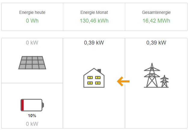

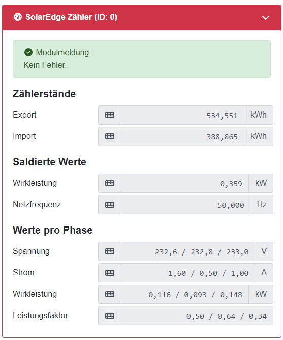

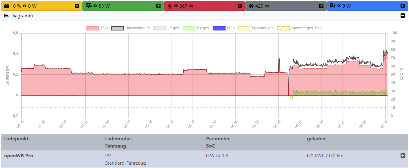

Bin ebenfalls auf dem aktuellen Master 2023-10-13 12:41:10 +0200 [679bb5251] und er zeigt mir auf auf einmal eine geringe PV-Leistung an - obwohl es noch dunkel draußen ist.
Ich kenne ja negative PV-Leistung (Leistungsaufnahme vom WR) in der Nacht - die hatte ich auch, bis die Batterie "leer" war. Danach war alles glatt Null. Aber seit ca. 06:04 Uhr war die PV-Leistung dann plötzlich positiv:
Im Solar-Edge-Portal wird es mir nicht angezeigt:
Das wird sicherlich seine Richtigkeit haben - aber wo kommt das (auf einmal) her?
Hier die dazugehörige Log-Datei:

Also bei mir trat es nicht auf, bin auf der Beta1, was momentan ja noch dem master entspricht, also wohl kein generelles SolarEdge Problem.Elchkopp hat geschrieben: Sa Okt 14, 2023 4:56 am Bin ebenfalls auf dem aktuellen Master 2023-10-13 12:41:10 +0200 [679bb5251] und er zeigt mir auf auf einmal eine geringe PV-Leistung an - obwohl es noch dunkel draußen ist.
Kurz gevor das losging hast Du einen kurzen Peak des Speichers (negativ), daher vermute ich, dass irgendwie Strom in den Speicher aus dem Netz geladen wurde.
Habe jetzt ja auch einen Speicher und damit auch den negativen PV-Bezug Nachts.
Wenn der Speicher auf 8% SoC fällt, wird er bei mir aus dem Netz bis 10% nachgeladen, allerdings immer mit exakt 1kW, das wird auch als positive PV-Leistung ausgewiesen. Daher vermute ich, dass es Strom aus dem Netz in den Speicher ist. Nur komisch warum überhaupt und so wenig...

genau dasselbe Verhalten habe ich leider eben an meinem LP2 auch beobachtet (Sofortiger Ladeabbruch als die dunklen Wolken kamen ohne Abbruchzeit)! Den Plugstatus kann ich nicht mehr nachvollziehen ob der auch problematisch ist, jetzt ist es erstmal stockfinster mit Regen, mal sehen ob ich nochmal ein PV Ladefenster bekomme. Ich hab schon mal wieder zurück auf Debuglevel gestellt...Nico hat geschrieben: Fr Okt 13, 2023 9:44 pm ich habe meine beiden Ladepunkte auch auf den aktuellen Master (2023-10-13 12:41:10 +0200 [679bb5251]) (Alpha2, nur im Change Log zu erkennen) aktualisiert.

Ja, dieses Nachladen kenne ich. Passiert bei mir immer unter 10% und genau mit dem von Dir beschriebenen Verhalten. Es wird dann auch mit einer entsprechenden Ladeleistung in den Werten dargestellt. Daher schließe ich das auch - auch, weil der Speicher zum besagten Zeitpunkt 10% hatte.ChristophR hat geschrieben: Sa Okt 14, 2023 7:45 am Habe jetzt ja auch einen Speicher und damit auch den negativen PV-Bezug Nachts.
Es muss eine andere „Ursache“ haben. Muss ja auch kein Fehler von openWB sein - eventuell werden aber die Werte nun irgendwie anders interpretiert? Denn mich verwundert, dass in der SolarEdge-App alles normal aussieht, sprich Hausverbrauch wird 1:1 durch Netzstrom abgedeckt ohne irgendwelchen PV-Anteile.
