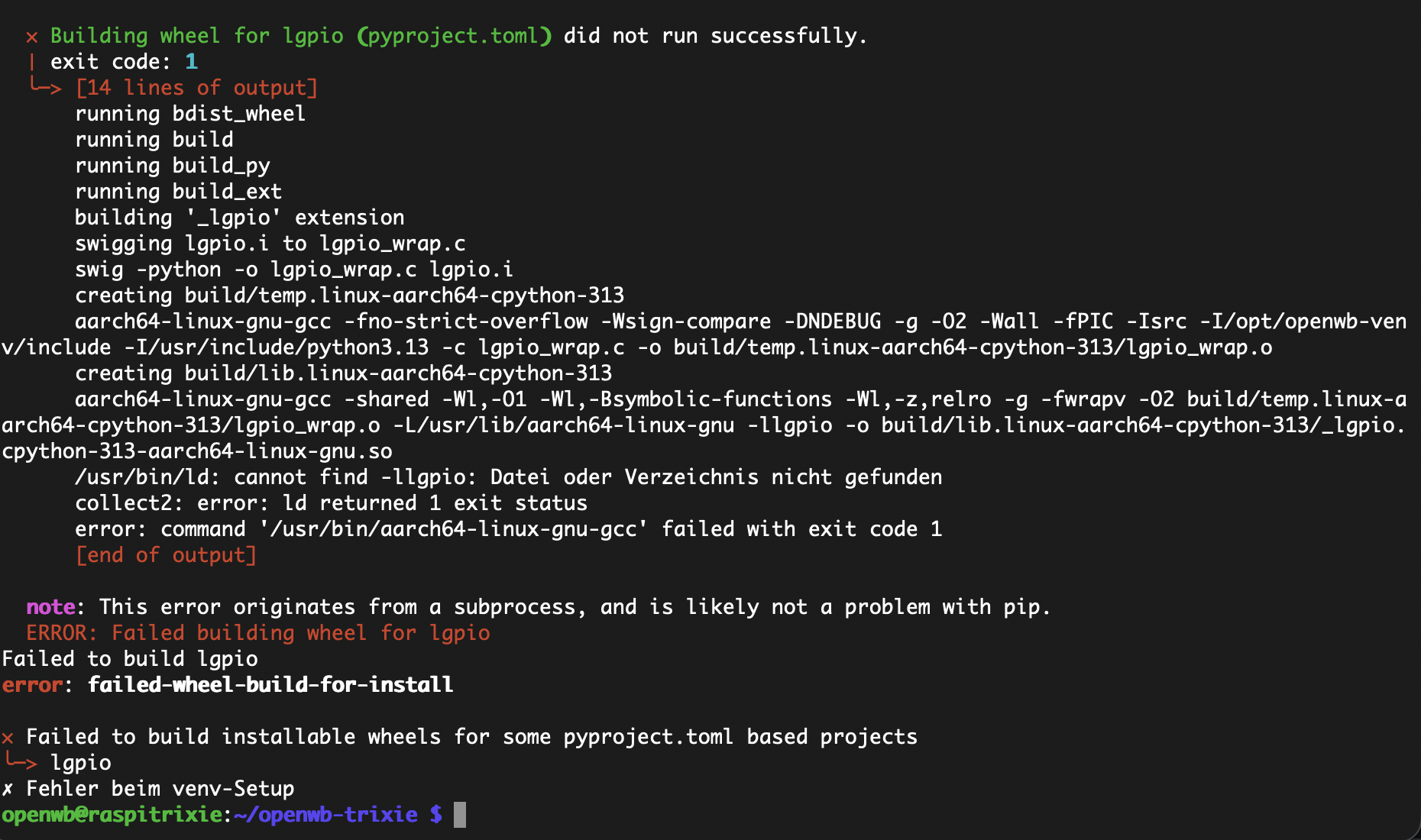

ich habe dein Script ausprobiert, bin dabei aber auf einen Fehler gestossen. Ich habe eine neue SD genommen und mit Raspberry PI Imager eine Trixie Version (Lite, 64-bit) erstellt. Dann den Benutzer openwb angelegt, mich damit angemeldet und dein Script von Github ausgeführt (install_trixie_direct.sh). Die original Python Version (3.13) habe ich beigehalten. Beim Kompilieren der PIP Pakete ist jedoch ein Fehler aufgetreten, den ich nicht zuordnen kann, da ich keine Python Kenntnisse habe. Anbei ein Bildschirmfoto. Woran kann das liegen ?

hier fehlt das swig Paket, warum auch immer.
sudo apt install -y swig python3-dev build-essential
pip install lgpio
pip install lgpio --no-cache-dir
prüfe ob swig da ist:
swig -version
Schaue mir später das Script gleich nochmal an.

Danke für deine schnelle Antwort. Ich habe das neue Script ausprobiert, swig wurde installiert, bin aber wieder auf einen Fehler beim Kompilieren von lgpio gestoßen. Anbei ein Bildschirm Foto. Soll ich mal statt der Lite Version Trixie die Vollversion installieren ?
