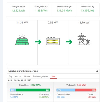

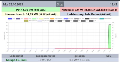

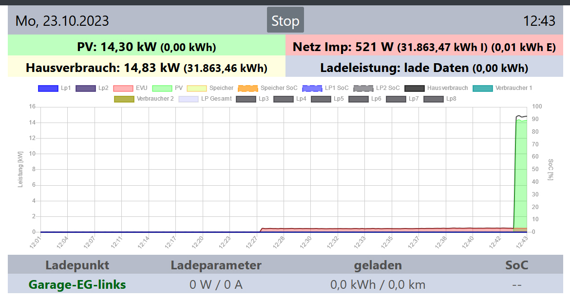

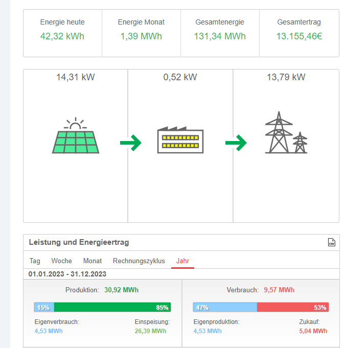

So anbei die beiden Screenshots.
Man sieht, dass Hausverbrauch und Produktion zusammen gezählt wird: So wird das ja mit Überschussladen eher nix wenn die Box denkt, dass unser Haus 14,83 kW verbraucht. Habe auch eben noch auf die 1.9.303.0 aktualisiert.

Man sieht sogar sehr gut, wo das Problem liegt.Martin83 hat geschrieben: Mo Okt 23, 2023 10:55 am So anbei die beiden Screenshots.
openWB bekommt gemeldet, dass der aktuelle Hausverbrauch (520W) als Import ankommt.
Ich würde da als erstes mal überprüfen, als was der Zähler am SE konfiguriert ist, und ob dieses der Einbauposition entspricht.
Ich würde sagen, der Zähler ist im Hausverbrauchszweig verbaut. Das würde früher gerne mal gemacht, ist aber alles andere als optimal.

Richtig. Es gibt 3 Einbaumöglichkeiten für den SolarEdge-Zähler, bei uns hängt er an der Hauszuleitung dran.
Das kann ja grundsätzlich nicht falsch sein, denn SolarEdge zeigt die Daten alle korrekt an und das seit Anfang an.

Ja das SE Portal kommt damit zurecht.Martin83 hat geschrieben: Mo Okt 23, 2023 1:03 pm Richtig. Es gibt 3 Einbaumöglichkeiten für den SolarEdge-Zähler, bei uns hängt er an der Hauszuleitung dran.
die openWB 1.9 aber nicht. Das "Problem" lsam vor ein paar Jahren schonmal auf wenn ich mich recht erinnere, aber gelöst wurde das glaube ich damit, dass der Zähler an die "richtige " Stelle (direkt hinter dem offiziellen EVU Zähler) umgezogen wurde.
In der 2.x könnte die Einbaulage mit virtuellen Zählern vermutlich einfacher abgedeckt werden.
