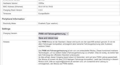

Webseite der Pro aufrufen, dort in den Einstellungen schauen ob die Version 3.2.1 beträgt und das der Modus auf PWM + Fahrzeugerkennung + SoC steht.
Ist das der Fall Auto anstecken und den dortigen Link anklicken und die Ausgabe hier posten.

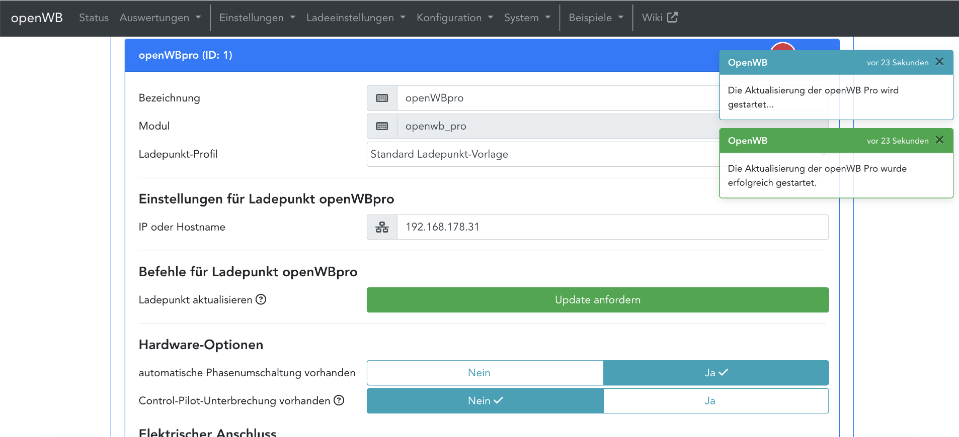

Ich habe das Update angestoßen - bin noch auf der version 2.0.0?) Aber irgendiwe passiert nichts. Wie lange dauert das Update?

brodigy hat geschrieben: Mo Dez 11, 2023 7:29 pm Ich habe das Update angestoßen - bin noch auf der version 2.0.0?) Aber irgendiwe passiert nichts. Wie lange dauert das Update?
Das kann mal 30 Minuten und länger dauern. Meine Empfehlung: Update anstoßen und dann ruhig ne Stunde in Ruhe lassen - oder Abends anstoßen und am nächsten Morgen mal gucken.

Je nach Internetanbindung üblicherweise 5-30Minuten.

Ich hatte es über Nacht nochmal angestoßen, aber es ist (noch) nichts passiert. Eigentlich habe ich eine gute Internetverbindung. Ich glaube beim ersten Update vor einem Jahr habe ich auch den Support gebraucht, weil es nicht funktioniert hatte.
Ich habe mal ein Ticket geöffnet...
