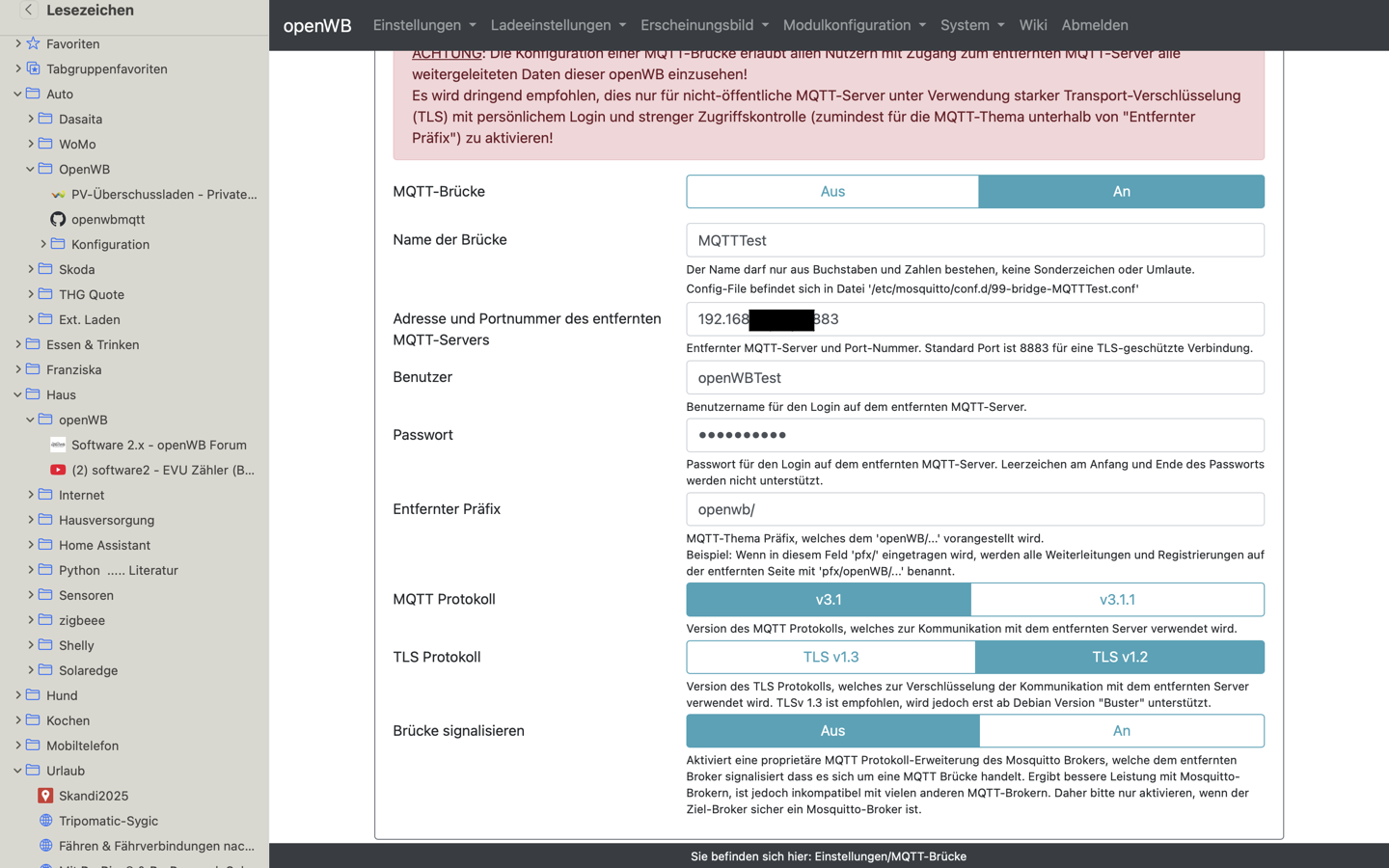

Mit der Umstellung von 1.9 auf 2.0 sehe ich im MQTT-Explorer keine Topics mehr. Der Explorer zeigt zwar eine "connection" an. Ich sehe aber nur die IP der Wallbox und keine Unterverzeichnisse mit denn Tonics. Hat sich an der MQTT-Bridge in 2.0 etwas geändert? Meine Konfig unten:
Screenshot mqtt bridge.png (424.18 KiB) 1265 mal betrachtet
