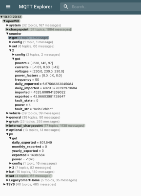

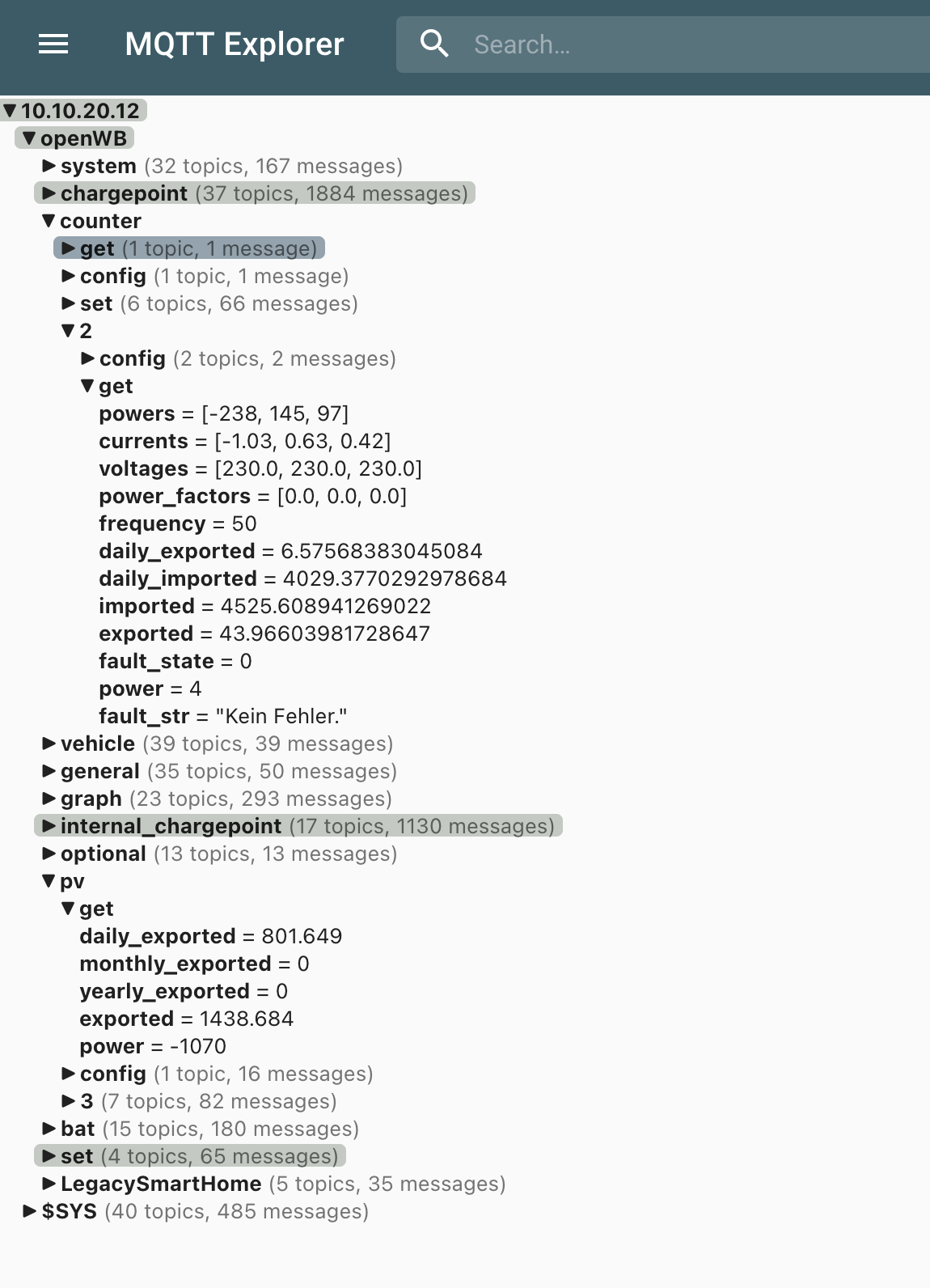

das sollte folgendes sein:
openWB/pv/get/daily_exported
openWB/counter/0/get/daily_exported
openWB/counter/0/get/daily_imported
Am besten mit dem Tool MQTT Explorer verbinden und dort nachschauen.

Re: MQTT 2.0
Hier mal ein Auszug wie das mit dem MQTT-Explorer aussehen kann. Damit solltest du deine Abfragebefehle wiederfinden.
Gruß Chris
