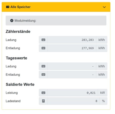

Hallo owb Team ,
hat die " Graue " Modulmeldung irgendetwas zu sagen ?
Zählen tut das Modul nach dem Update auf die Beta 2 anscheinen nicht mehr :-D

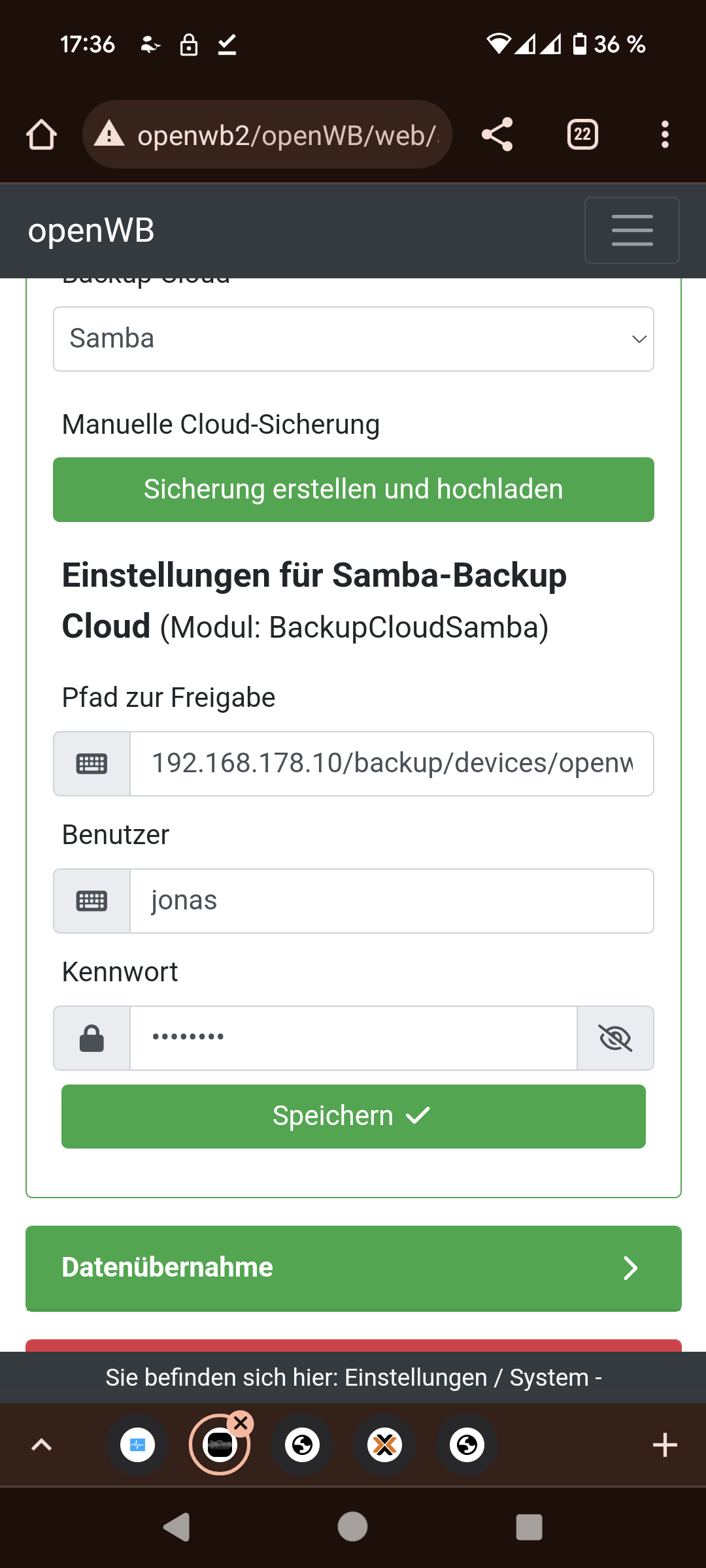

Same here. Erstellungstoast kommt auch schneller als bei manuellem Backup zum herunterladen.
Hab es mit // und ohne getestet, leider im Detaillog das gleiche wie bei franknav. User und PW 3x geprüft ;)
Edit: helfe gerne bei der Fehlersuche, nen kleinen Tipp zum Logs finden bräuchte ich aber leider, fuchse mich in die 2.x grade erst rein (Screenshot angehängt)

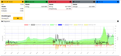

Die Ge-/Enladene Energie aus dem Hausspeicher wird nicht mehr berechnet.
Daten werden von einem Victron CerboGX geliefert.

MatzeL hat geschrieben: Di Okt 31, 2023 7:47 pm Die Ge-/Enladene Energie aus dem Hausspeicher wird nicht mehr berechnet.
Fehler ist bei mir mit einem Sungrow SH10RT auch vorhanden.

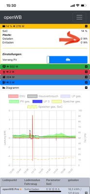

Bei mir wird auch nichts mehr angezeigt (SolarEdge WR und BYD-Batterie in der Hybrid-Konfig).

Elchkopp hat geschrieben: Mi Nov 01, 2023 2:31 pm Bei mir wird auch nichts mehr angezeigt (SolarEdge WR und BYD-Batterie in der Hybrid-Konfig).
Auch beim E3DC.
