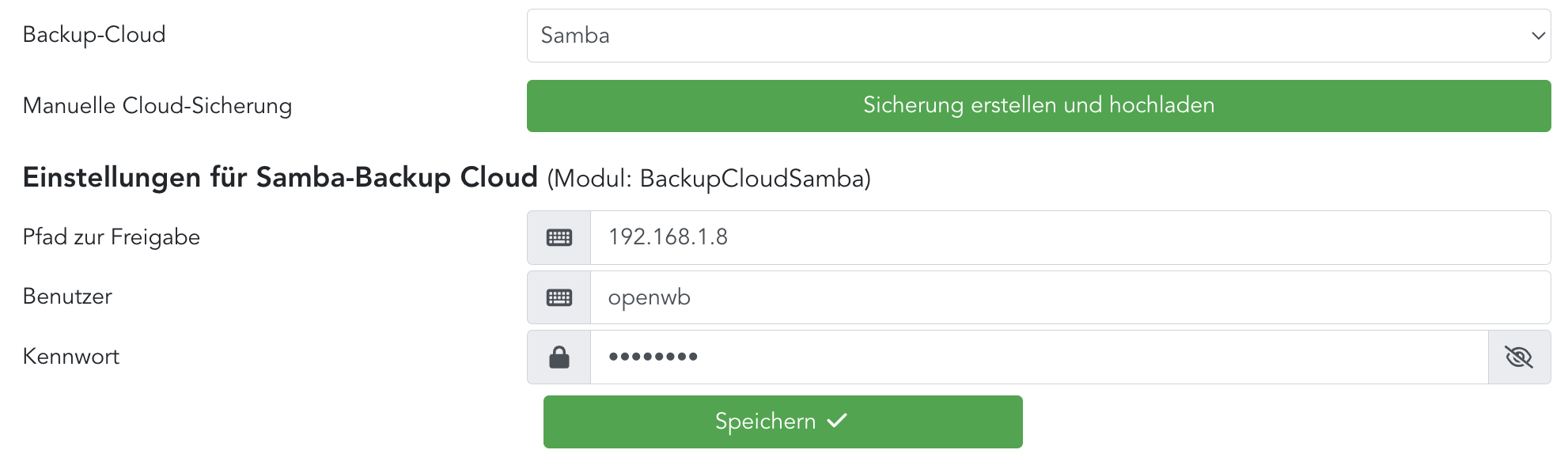

AnDaL hat geschrieben: Mo Okt 30, 2023 4:06 pm
Backup Cloud: Samba
2023-10-30 16:47:57,501 - {SMB.SMBConnection:104} - {INFO:cloud backup} - Authentication with remote machine "SERVER" for user "openWB" will be using NTLM v2 authentication (with extended security)
Bei dem hinterlegten Wiki Link ist die Anleitung nicht vollständig. Es fehlen die Beschreibungen für für NFS und Samba.
Da jetzt in der Ankündigung von der 2.1.2 Beta 2 die Möglichkeiten von NFS und Samba noch mal extra aufgeführt sind, stellt sich mir die Frage:
Was mache ich falsch?
Wo finde ich den Log?
Habe das bei mir auch mal per SMB eingerichtet, allerdings ebenso wie du ohne Erfolg.
User mit den entsprechenden Berechtigungen habe ich auf dem TrueNAS. Den User habe ich auch direkt auf das richtige Verzeichnis verknüpft, somit müsste ich nur die IP-Adresse eingeben.
Auf der OPNsense habe ich auch die Berechtigungen gegeben, das ich Zugriff über das Vlan in dem die openWB sitzt, auf das Netzwerk von TrueNAS habe.

Unter System -> Fehlersuche -> Main-Log zuvor auf "Details" stellen. Wenn man unter Dateiverwaltung auf "Sicherung erstellen und hochladen" klickt wird dieser Logeintrag erstellt.
Ich habe nun auf GitHup folgenden Changes requested #1187 gefunden. Es scheint das es noch nicht funktioniert. :cry:
