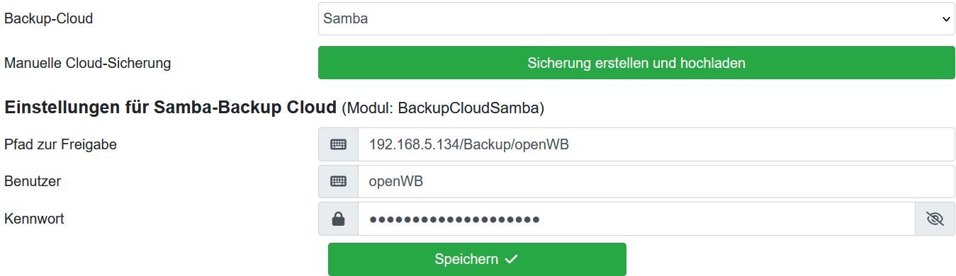

Backup Cloud: Samba
Bei dem hinterlegten Wiki Link ist die Anleitung nicht vollständig. Es fehlen die Beschreibungen für für NFS und Samba.

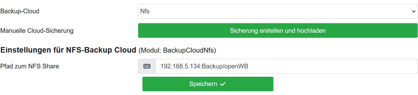

Backup Cloud: NFS
2023-10-30 16:36:15,049 - {modules.backup_clouds.nfs.backup_cloud:38} - {WARNING:cloud backup} - nfs mount folder /mnt/nfs_mount exists - reuse it
2023-10-30 16:36:15,075 - {modules.backup_clouds.nfs.backup_cloud:16} - {INFO:cloud backup} - backup-nfs: cmd sudo mount -t nfs 192.168.5.134:Backup/openWB /mnt/nfs_mount: starting
2023-10-30 16:36:15,684 - {modules.backup_clouds.nfs.backup_cloud:21} - {ERROR:cloud backup} - backup-nfs: cmd sudo mount -t nfs 192.168.5.134:Backup/openWB /mnt/nfs_mount, Faii: errorcode: 32, stderr: mount.nfs: access denied by server while mounting 192.168.5.134:Backup/openWB

2023-10-30 16:47:57,501 - {SMB.SMBConnection:104} - {INFO:cloud backup} - Authentication with remote machine "SERVER" for user "openWB" will be using NTLM v2 authentication (with extended security)Da jetzt in der Ankündigung von der 2.1.2 Beta 2 die Möglichkeiten von NFS und Samba noch mal extra aufgeführt sind, stellt sich mir die Frage:
Was mache ich falsch?

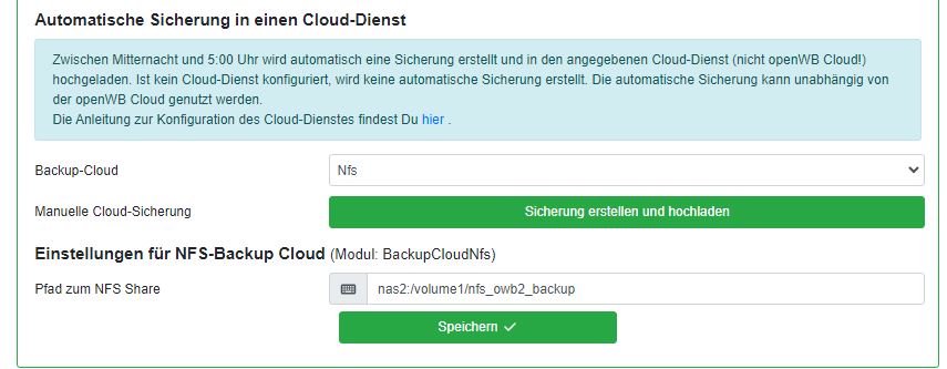

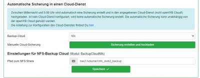

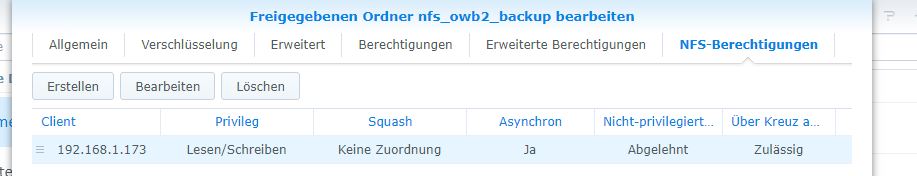

Für NFS muss das Ziel auf dem NFS Server freigegeben sein.
also z.B. unter Synology so: Bei der Ziel mach mal nach den Doppelpunkt ein / und statt backslash muss dort / sein, etwa so: User und Passwort sind bei NFS in den üblichen Szenarien nicht nötig, da sich OWB und NFS-Server im eigenen LAN befinden.

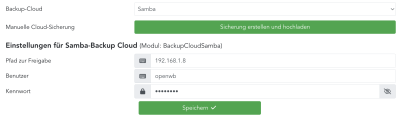

Habe das bei mir auch mal per SMB eingerichtet, allerdings ebenso wie du ohne Erfolg.
User mit den entsprechenden Berechtigungen habe ich auf dem TrueNAS. Den User habe ich auch direkt auf das richtige Verzeichnis verknüpft, somit müsste ich nur die IP-Adresse eingeben.
Auf der OPNsense habe ich auch die Berechtigungen gegeben, das ich Zugriff über das Vlan in dem die openWB sitzt, auf das Netzwerk von TrueNAS habe. Gruß Chris

Re: Rückmeldungen 2.1.2 Beta 2
Vielen Dank @rleidner!
Nun konnte ich die Nfs Konfig erfolgreich durchführen, so daß die Backups geschrieben werden.
rleidner hat geschrieben: Mo Okt 30, 2023 4:18 pm Für NFS muss das Ziel auf dem NFS Server freigegeben sein.
