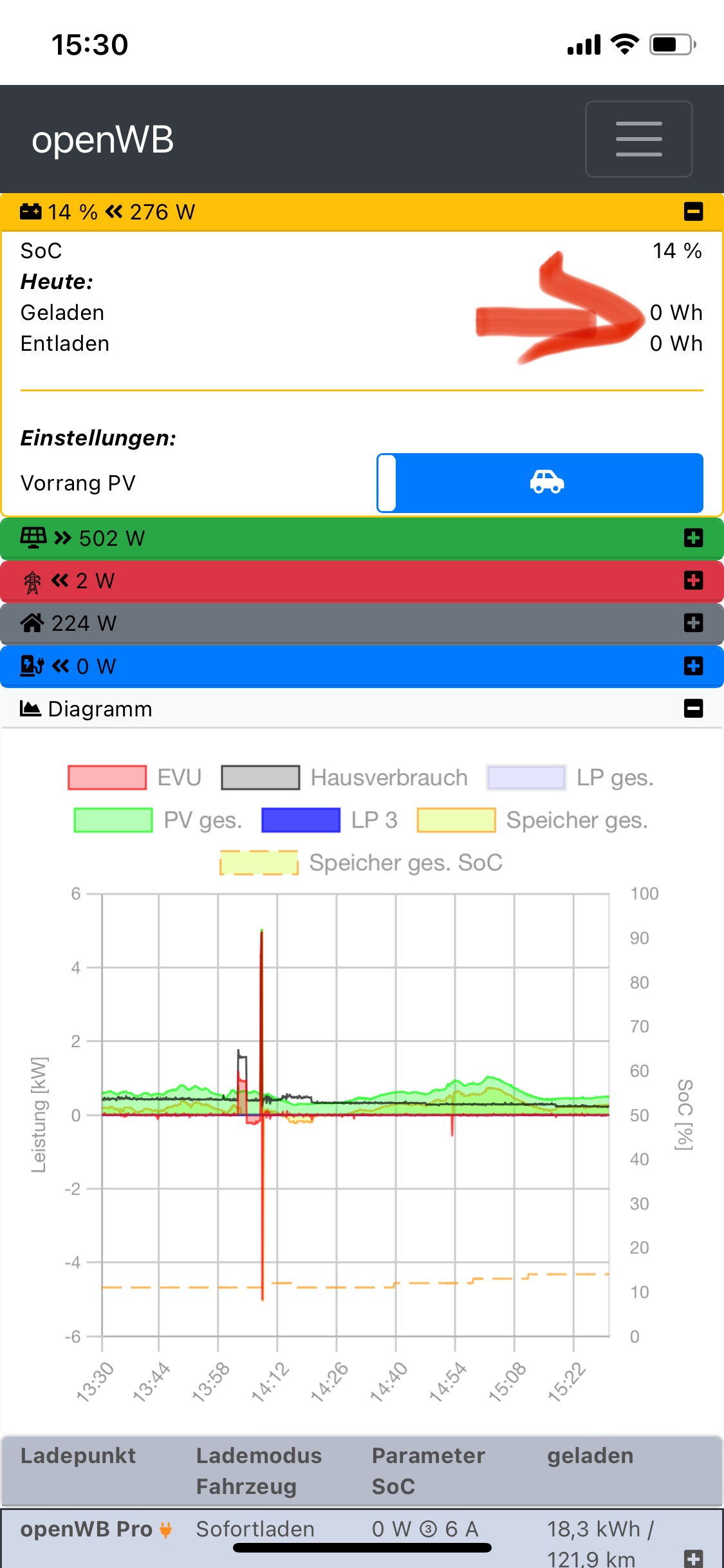

Edit:
Die Ge-/Enladene Energie aus dem Hausspeicher wird nicht mehr berechnet.
Daten werden von einem Victron CerboGX geliefert.

				Re: Rückmeldungen 2.1.2 Beta 2
				Verfasst: Mi Nov 01, 2023 12:32 pm
				von Cheetah
				MatzeL hat geschrieben: Di Okt 31, 2023 7:47 pm
Fehler ist bei mir mit einem Sungrow SH10RT auch vorhanden.
				Verfasst: Mi Nov 01, 2023 2:31 pm
				von Elchkopp
				Bei mir wird auch nichts mehr angezeigt (SolarEdge WR und BYD-Batterie in der Hybrid-Konfig).
				Verfasst: Mi Nov 01, 2023 3:47 pm
				von Jens
				Elchkopp hat geschrieben: Mi Nov 01, 2023 2:31 pm
Auch beim E3DC.
