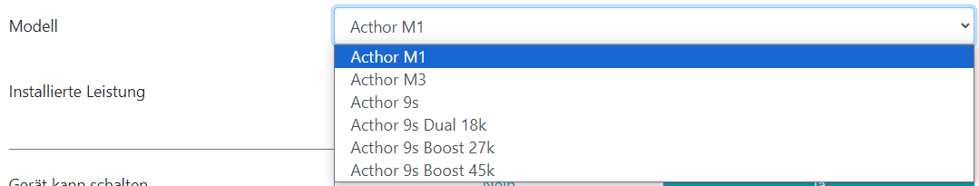

Moin,
ich habe seit heute auch einen AC ELWA2 Heizstab im Einsatz. Ich benutze OpenWB Release 2.1.4. In der Smarthome-Integration finde ich unter leider nicht - wie in diesem Thread beschrieben - den ELWA2.
Daher betreibe ich den Heizstab aktuell erstmal über die ELWA-Schnittstelle... Das Funktioniert erstmal irgendwie....
Ich wäre natürlich daran interessiert, die korrekte Schnittstelle dafür zu benutzen. Daher frage ich mich, was genau ich falsch mache, dass ich unter ACTHOR den ELWA2 nicht sehe. Habe ich das falsche Release?
Danke für die Hilfe.
Re: AC ELWA 2
Verfasst: Mi Jul 10, 2024 5:45 pm
von okaegi
In der dropdown vom Gerätetyp müsste "Acthor oder Elwa2" stehen.
Wenn du das nicht hast unter system auf entwicklungszweig auf master wechseln
Dann aktualsieren drücken und nach dem neustart nichmal probieren.

StrayCat hat geschrieben: Mi Jul 10, 2024 5:36 pm Ich benutze OpenWB Release 2.1.4
Du musst auf den Entwicklungszweig "master" wechseln. Und vorher ein Backuo nicht vergessen,
Re: AC ELWA 2
Verfasst: Do Jul 11, 2024 1:22 pm
von StrayCat
Das hat geklappt, vielen Dank!
