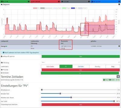

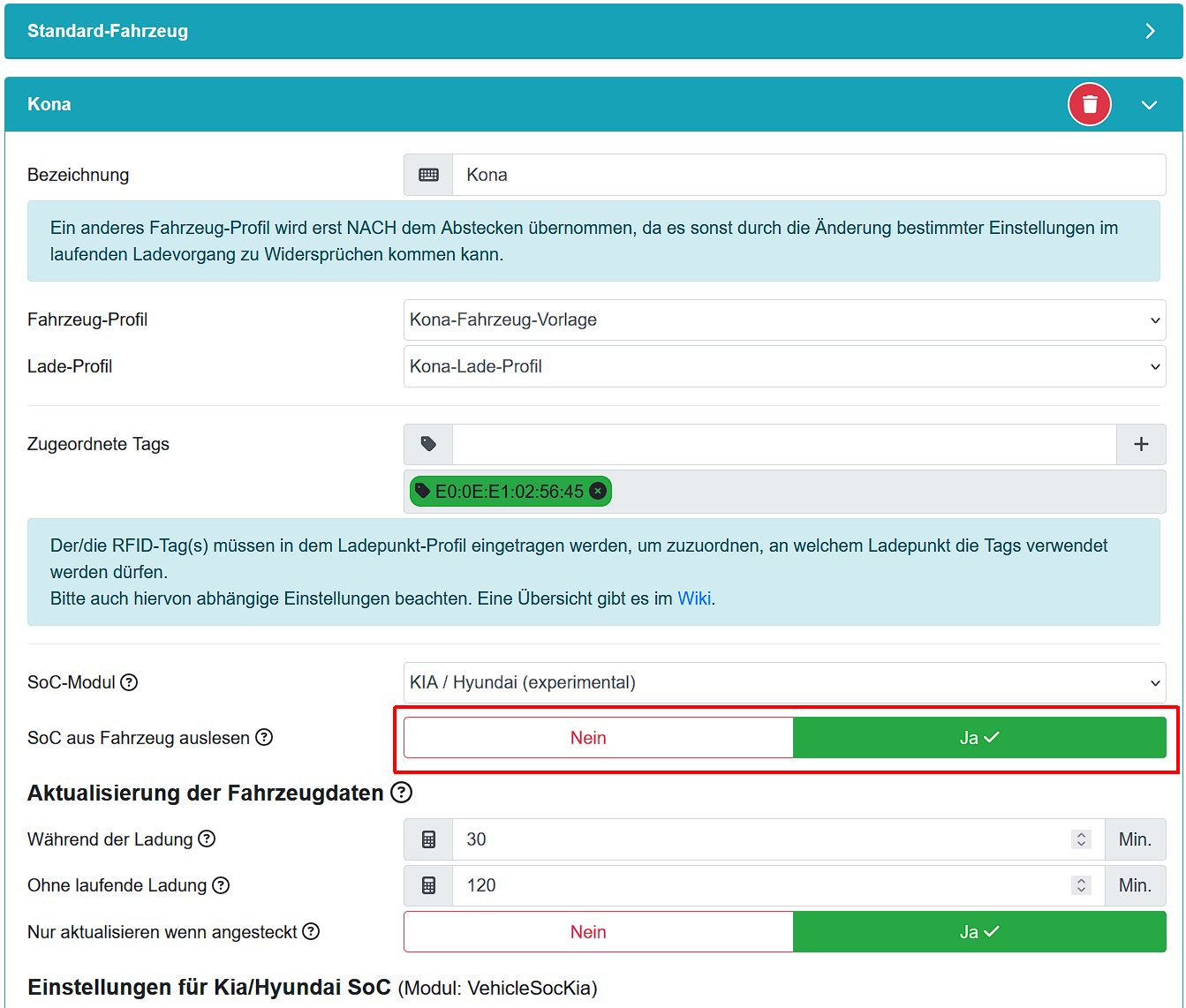

Hallo bereits mit dem Beta 3 ist mir aufgefallen, dass der SoC vom Fahrzeug immer wieder auf 0 gesetzt wird.
Bei einer Ladestandsänderung wird der neue SoC per MQTT übertragen und auch verwendet, jedoch kurze Zeit später mit 0 überschrieben.

Mit welcher Version getestet? Das wurde zwischenzeitlich behoben.MatzeL hat geschrieben: Do Nov 23, 2023 3:19 pm Hallo bereits mit dem Beta 3 ist mir aufgefallen, dass der SoC vom Fahrzeug immer wieder auf 0 gesetzt wird.

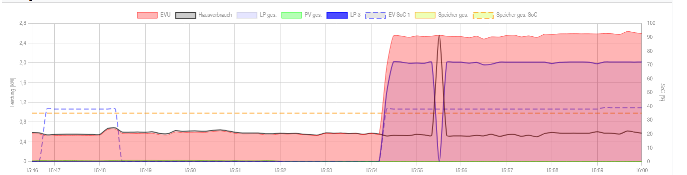

Bitte das Debuglevel auf Details stellen und mindestens einen kompletten Durchlauf von # ***Start*** bis # ***Start*** aus dem Main-Log und SoC-Log unter System->Fehlersuche posten, wenn das Problem auftritt. Sensible Daten wie Benutzernamen und Kennwörter unkenntlich machen.

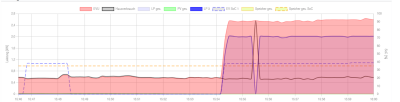

Bitte nochmal mit dem Master testen. Es wird nicht sofort mit Maximalstrom geladen, wenn der Termin in Gefahr ist, sondern ein neuer Strom berechnet.Nasdero hat geschrieben: Do Nov 23, 2023 6:32 amDer SOC passt grob, der berechnete war ca. 1,3% höher, geladen wurden bis dahin 12,49 kWh ~25%.LenaK hat geschrieben: Mi Nov 22, 2023 12:01 pmBitte nochmal mit dem aktuellen Master testen.Nasdero hat geschrieben: Mi Nov 22, 2023 8:36 am
Wenn er berechnet wird, dann erkenne ich das an den Nachkommastellen, oder? Nichts negatives aufgefallen, die Sonne scheint im Moment, beobachte ich und falls es nicht passt, bekommst du eine Rückmeldung in Beta 4.
Die Spitzen sind weniger geworden. Ich hab das main.log und main.log1 gesichert.
Ich hatte um ca. 7:22Uhr das Laden am Corsa unterbrochen und hab mir auch den SOC am EV angeschaut.

2023-11-24 17:47:06,941 - {modules.common.configurable_vehicle:56} - {DEBUG:fetch soc_ev1} - Vehicle Instance <class 'modules.vehicles.kia.config.KIA'>
2023-11-24 17:47:06,942 - {modules.common.configurable_vehicle:57} - {DEBUG:fetch soc_ev1} - Calculated SoC-State CalculatedSocState(imported_start=None, manual_soc=None, soc_start=25)
2023-11-24 17:47:06,944 - {modules.common.configurable_vehicle:58} - {DEBUG:fetch soc_ev1} - Vehicle Update Data VehicleUpdateData(plug_state=True, charge_state=False, imported=3149697, battery_capacity=39000, efficiency=85, soc_from_cp=24, timestamp_soc_from_cp=1700827315)
2023-11-24 17:47:06,945 - {modules.common.configurable_vehicle:59} - {DEBUG:fetch soc_ev1} - General Config GeneralVehicleConfig(use_soc_from_cp=True, request_interval_charging=30, request_interval_not_charging=120, request_only_plugged=True)
2023-11-24 17:47:06,947 - {modules.common.component_context:24} - {DEBUG:fetch soc_ev1} - Update Komponente ['KIA / Hyundai (experimental)']
2023-11-24 17:47:06,953 - {modules.common.fault_state:55} - {ERROR:fetch soc_ev1} - KIA / Hyundai (experimental): FaultState FaultStateLevel.ERROR, FaultStr <class 'TypeError'> unsupported operand type(s) for -: 'int' and 'NoneType', Traceback:
File "/var/www/html/openWB/packages/modules/common/configurable_vehicle.py", line 66, in update
File "/var/www/html/openWB/packages/modules/common/configurable_vehicle.py", line 112, in _get_carstate_by_source
return CarState(soc=calc_soc.calc_soc(vehicle_update_data,
File "/var/www/html/openWB/packages/modules/vehicles/common/calc_soc/calc_soc.py", line 13, in calc_soc
imported_since_start = vehicle_update_data.imported - imported_start
TypeError: unsupported operand type(s) for -: 'int' and 'NoneType'
2023-11-24 18:17:03,605 - {modules.common.configurable_vehicle:56} - {DEBUG:fetch soc_ev1} - Vehicle Instance <class 'modules.vehicles.kia.config.KIA'>
2023-11-24 18:17:03,608 - {modules.common.configurable_vehicle:57} - {DEBUG:fetch soc_ev1} - Calculated SoC-State CalculatedSocState(imported_start=None, manual_soc=None, soc_start=25)
2023-11-24 18:17:03,612 - {modules.common.configurable_vehicle:58} - {DEBUG:fetch soc_ev1} - Vehicle Update Data VehicleUpdateData(plug_state=True, charge_state=False, imported=3149697, battery_capacity=39000, efficiency=85, soc_from_cp=24, timestamp_soc_from_cp=1700827315)
2023-11-24 18:17:03,614 - {modules.common.configurable_vehicle:59} - {DEBUG:fetch soc_ev1} - General Config GeneralVehicleConfig(use_soc_from_cp=True, request_interval_charging=30, request_interval_not_charging=120, request_only_plugged=True)
2023-11-24 18:17:03,617 - {modules.common.component_context:24} - {DEBUG:fetch soc_ev1} - Update Komponente ['KIA / Hyundai (experimental)']
2023-11-24 18:17:03,620 - {modules.common.fault_state:55} - {ERROR:fetch soc_ev1} - KIA / Hyundai (experimental): FaultState FaultStateLevel.ERROR, FaultStr <class 'TypeError'> unsupported operand type(s) for -: 'int' and 'NoneType', Traceback:
