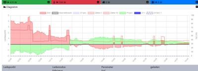

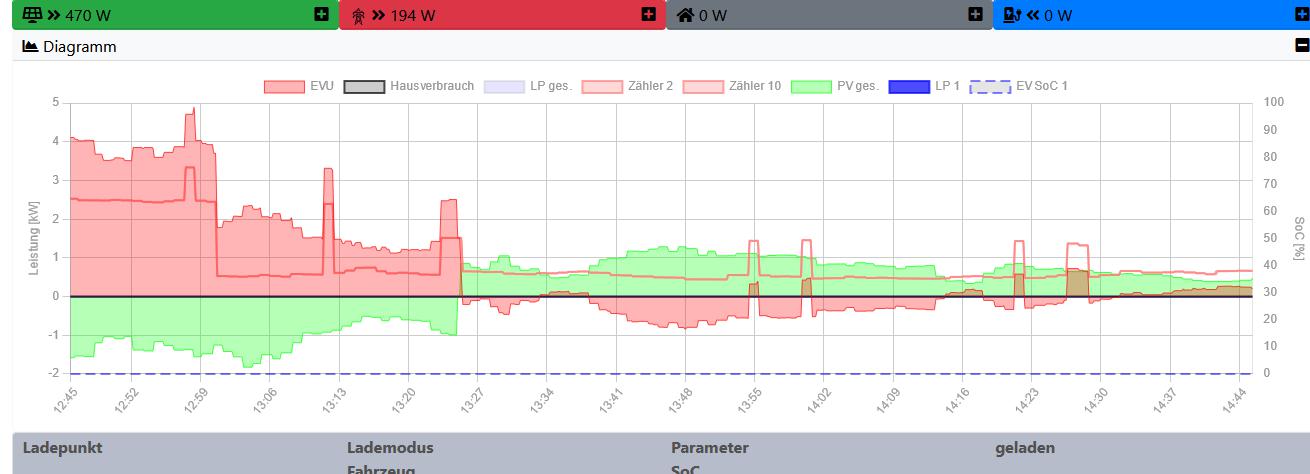

Den Fehler mit der negativen Erzeugung habe ich gerdade schon korrigiert, der Graph scheint solangsam schlüssig, obwohl ich nicht weiß, woher der Hausvervbrauch in der Grafik kommen soll...
0W stimmen ja nicht

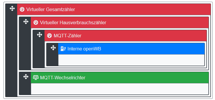

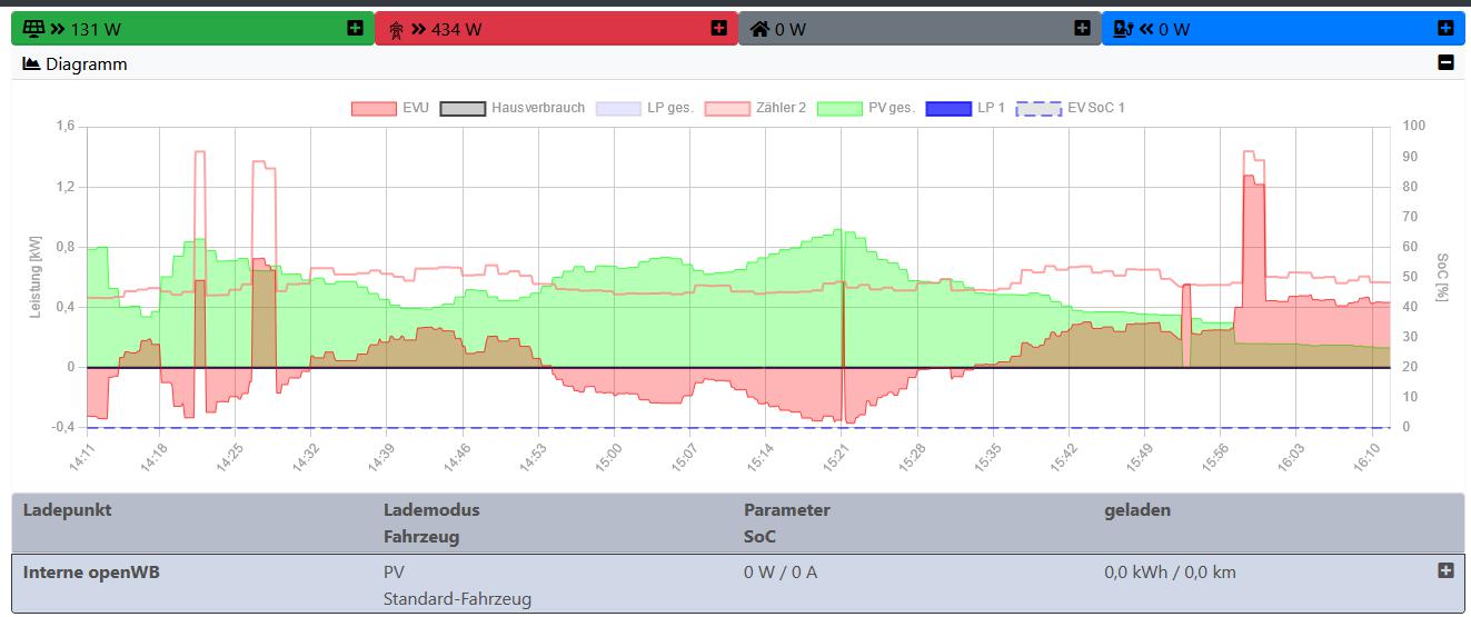

Okay, dann bin ich beruhigt, dass es nur nen Lese- Klickfehler war. Ich hatte ja schonmal meine struktur geteilt:
So ist das aufgebau, aber es wird kein Hausverbrauch angezeigt, bzw. als Null ausgegeben:
Zähler 2 ist genau mein Z2 in MQTT Ausführung und der zeigt den Hausverbrauch an, aber halt nicht die ursprüngliche Variante. Nun weiß ich nicht, ob das Lastmanagement bei PV-Überschussladung damit klarkommt.
Opel Corsa-e mit 46kWh
Beiträge: 4921
Has thanked: 63 times
Been thanked: 333 times
Re: wohin PV-Werte per MQTT?
Entgegen der Anleitung hast du einen Zähler zuviel. Zumindest so wie ich die Anleitung verstehe. Dein MQTT-Zähler zählt den Hausverbrauch und darin enthalten ist die Wallbox. Der virtuelle Zähler saldiert den MQTT-Zähler mit dem hausverbrauch (die sind ja darunter in der selben Ebene) und dabei sollten exakt die Werte rauskommen, die am Hauszähler Z1 anliegen (aber nicht ausgelesen werden können)
