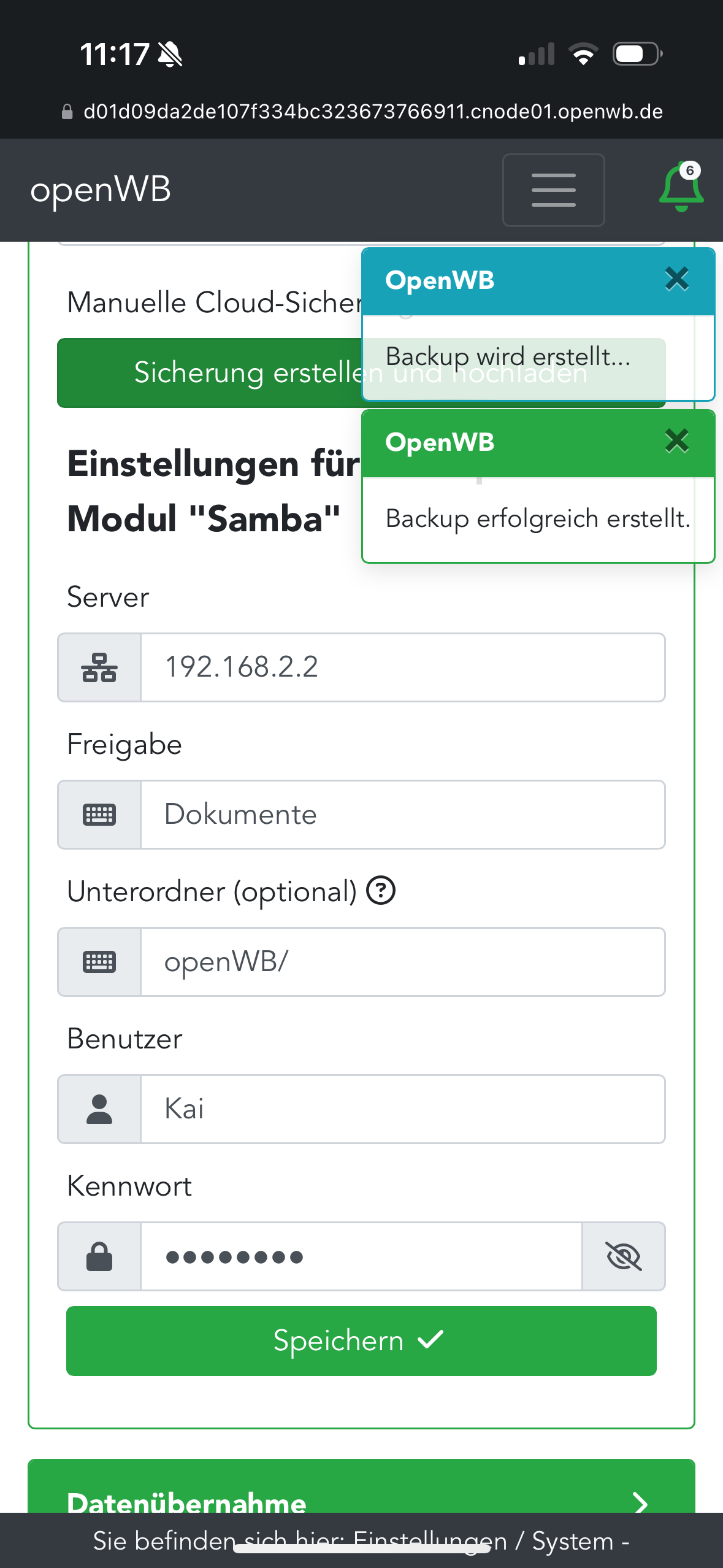

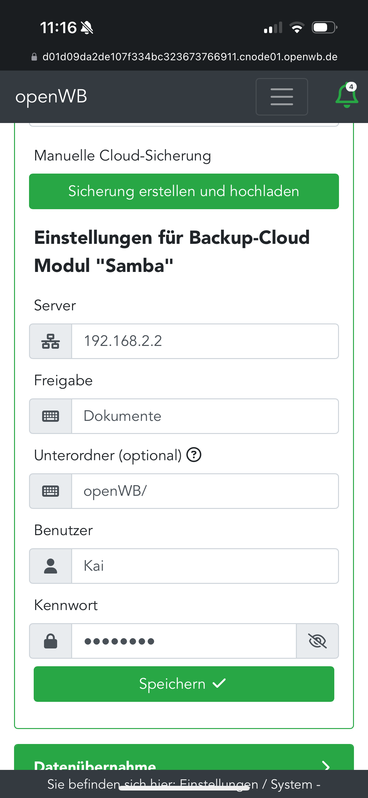

Könntest du mir deine Einstellungen teilen? Ich habe ebenfalls eine Synology und bekomme die Sicherung nicht zum laufen. Was passiert denn bei dir wenn du auf manuelle Cloud Sicherung klickst? Bei mir zeigt die openWB das Sie die Sicherung sofort erstellt hätte, was nicht sein kann, da die klassische Erstellung einer Sicherung 30s dauert.

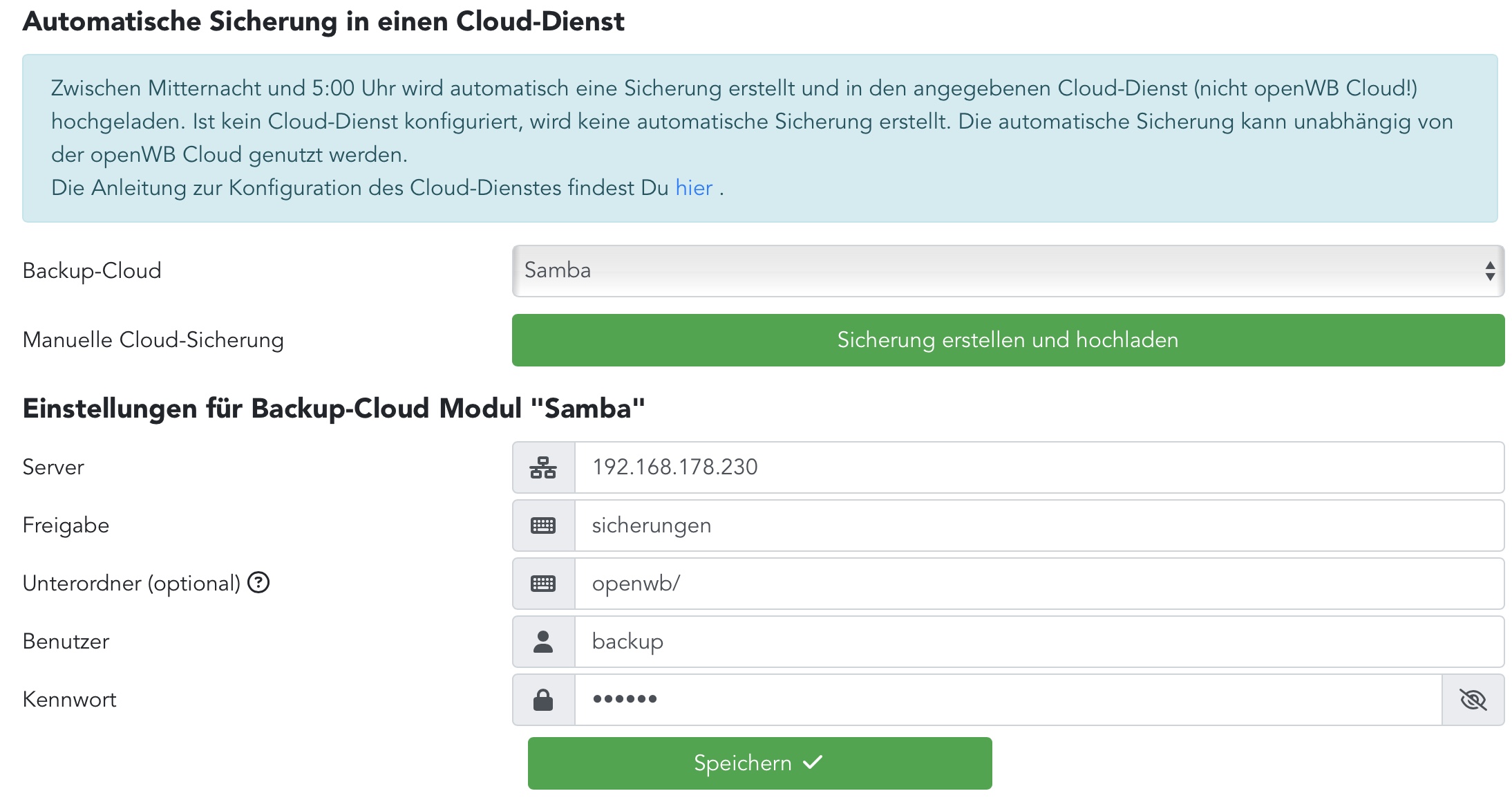

Bei mir passiert das selbe wie bei Dir: die beiden Meldungen kommen quasi zeitgleich. Allerdings scheint es im Hintergrund zu werkeln, denn wenn ich dann etwa 30s später ins entsprechende Verzeichnis schaue, ist eine neue Sicherungsdatei angelegt worden. Und von der Größe her scheint die auch in Ordnung zu sein.
Meine Einstellungen sind wie folgt:
Hilft Dir das weiter? Wichtig ist, dass auch der angeben User Zugriff auf den Ordner hat...

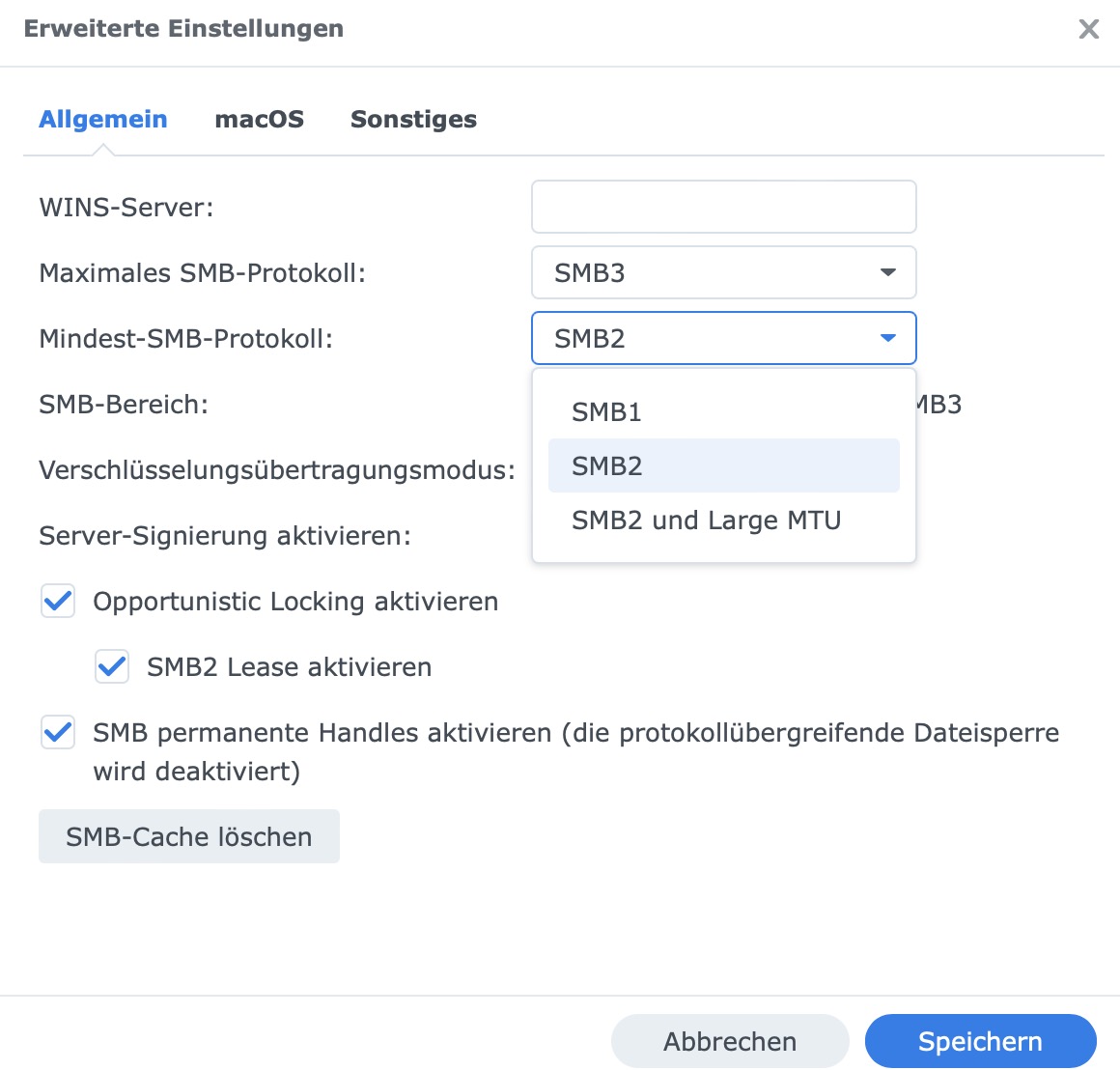

Re: Samba Einstellung
Danke für die schnelle Rückantwort. Das hat mir indirekt geholfen, so wusste ich das es an einer SMB Einstellung der Synology liegen muss...und siehe da..jetzt funktioniert es. Meine SMB Einstellungen waren auf min SMB Protokoll "SMB2 und Large MTU" gestellt. Als ich das auf SMB2 geändert habe ging es sofort.
@openWB: Eventuell eine Info für die Wiki Doku? Ich war jedenfalls echt verzweifelt.
