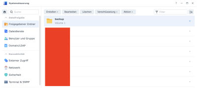

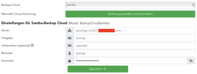

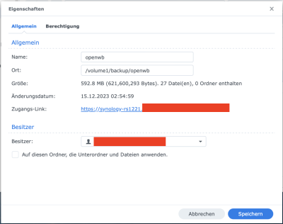

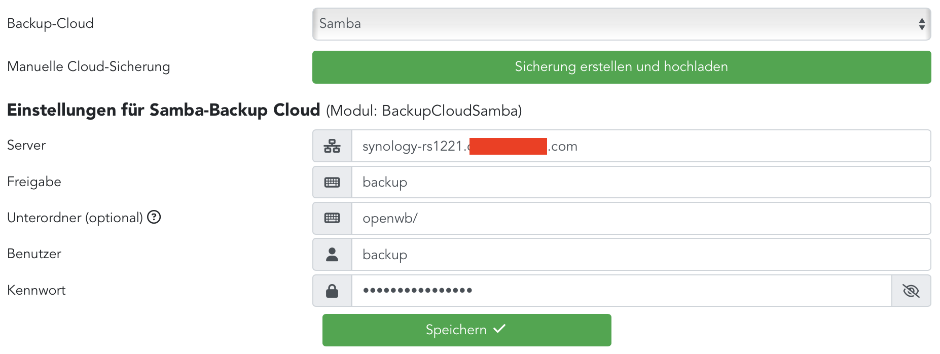

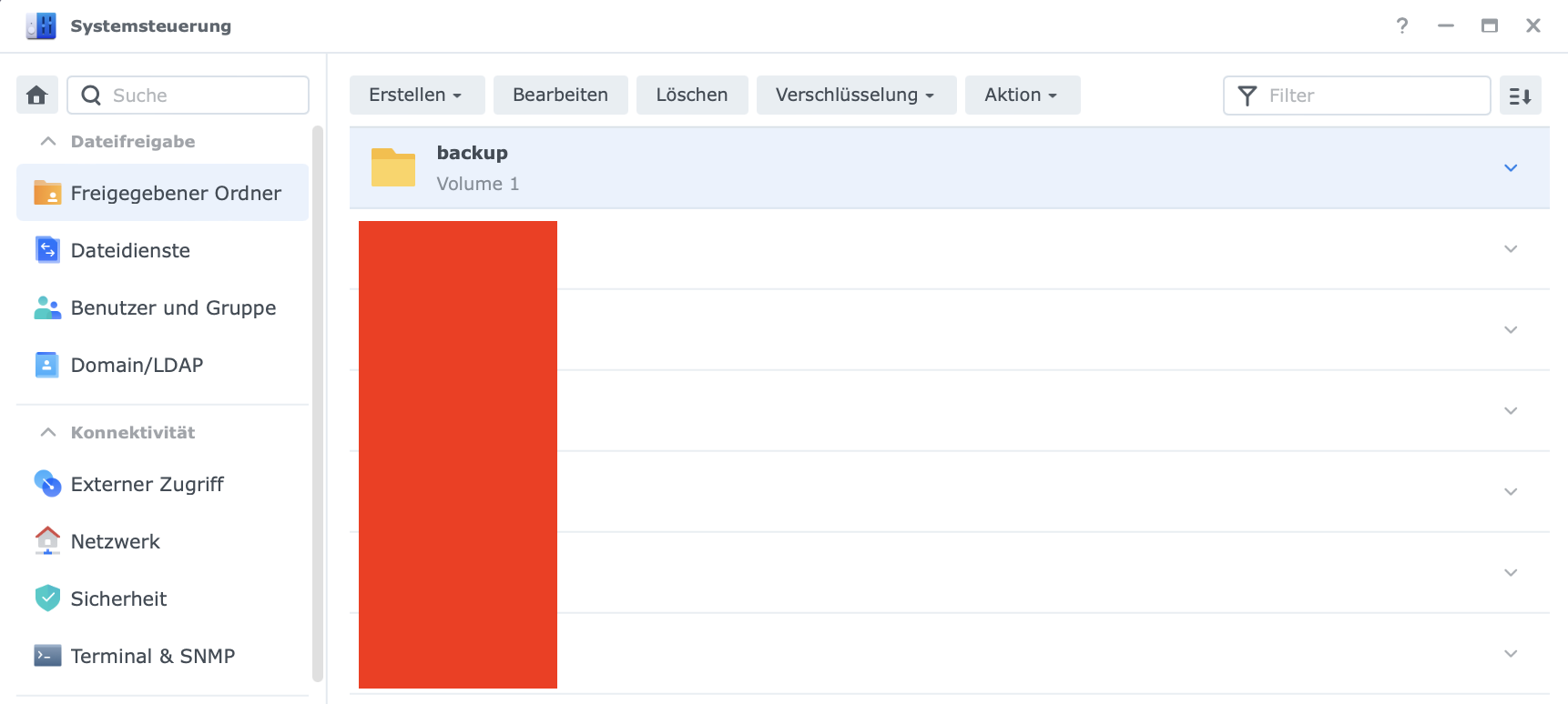

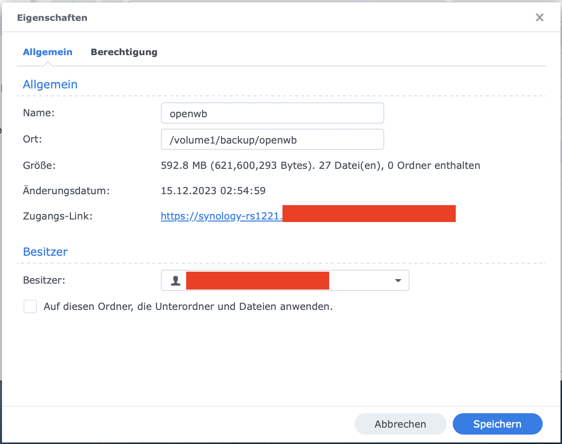

ich habe auch eine Synology und meine funktionierende Konfiguration ist folgende:
Da kannst Du die Pfadangaben erkennen. Der Ordner "Backup" ist bei mir in der Systemsteuerung der Synology als "Freigegebener Ordner" konfiguriert.

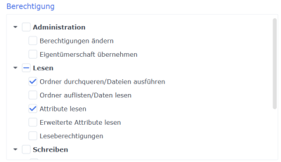

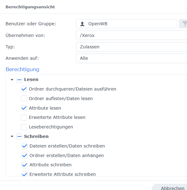

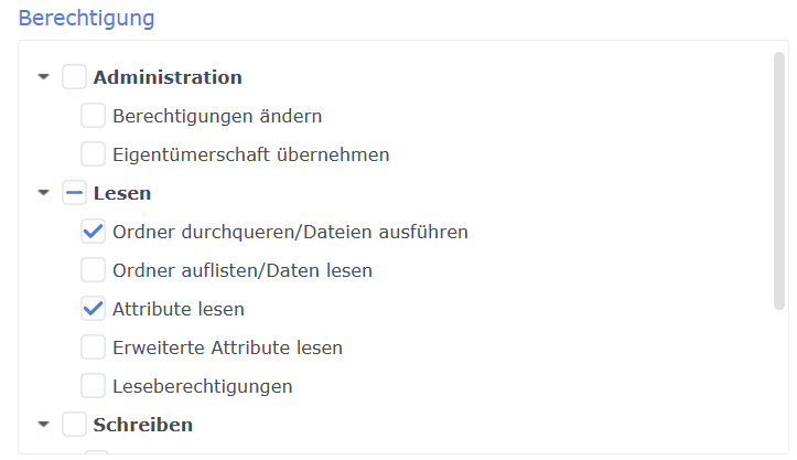

Wichtig ist zusätzlich bei Unterordnern, dass der Benutzer nicht nur Schreibrechte auf das Unterverzeichnis bekommt, sondern die Ordner darüber "durchqueren" und die Attribute lesen dürfen muss.
Hierzu ist mindestens folgende Berechtigung nötig:
Du kannst dem Benutzer natürlich auch Schreibrechte auf die gesamte Struktur geben, aber so ist es aus Sicherheitssicht "sauberer".

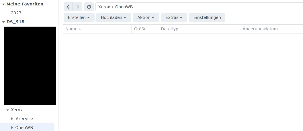

Ich habe jetzt mal zum Testen meinen Scan-Ordner Xerox genommen und mit entsprechenden Rechten ausgestattet.
Server: 192.168.166.45
Freigabe: OpenWB
Unterordner: /volume2/Xerox/OpenWB/
Benutzer: OpenWB
Kennwort: ****
Fehlermeldung:
2023-12-16 12:42:32,209 - {modules.backup_clouds.samba.backup_cloud:48} - {ERROR:cloud backup} - Failed to store volume2\Xerox\OpenWB\openWB_backup_2023-12-16_12-41-51.tar.gz on OpenWB: Unable to connect to shared device
2023-12-16 12:42:32,210 - {modules.backup_clouds.samba.backup_cloud:49} - {ERROR:cloud backup} - Möglicherweise ist die Freigabe oder ein Unterordner nicht vorhanden.

dass die Freigabe so heißt wie mein Benutzer ist Zufall. Unter "Freigabe" muss ein Ordner stehen, den Du auf der Synology unter "Gemeinsame Ordner" konfiguriert hast. Ich sammle auf meiner Synology alle Backups von verschiedenen PCs unter der Freigabe "backup". Dafür habe ich einen User mit dem Namen "Backup" angelegt. Wenn in Deinem Fall "Xerox" eine funktionierende Freigabe ist, musst Du diese unter "Freigabe" eintragen und "openWB" als Unterordner. Ich arbeite in meinem Netzwerk über DNS, mit IP-Adresse funktioniert es aber genauso.

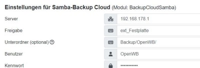

ich versuche dieses gerade über meine Fritzbox.
An der Fritzbox hängt eine ext. Festplatte wo ich alles speichere.
Der Pfad wäre normalerweise:
\ext_Festplatte\Backup\OpenWB

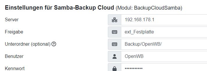

Ich stolpere auch über die Eingabe Freigabe:
Wäre das so korrekt:
danwir
Beiträge: 13
Registriert: Do Aug 31, 2023 7:25 am
Re: Samba Einstellung
Beitrag von danwir »

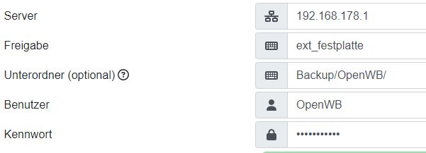

Leider bekomme ich das Backup nicht über die FritzBox hin hat vielleicht einer eine Idee ?
Ich erhalte immer den Fehler:
2024-02-02 11:00:58,445 - {modules.backup_clouds.samba.backup_cloud:48} - {ERROR:cloud backup} - Failed to store Backup\OpenWB\openWB_backup_2024-02-02_11-00-39.tar.gz on ext_festplatte: Unable to connect to shared device
2024-02-02 11:00:58,446 - {modules.backup_clouds.samba.backup_cloud:49} - {ERROR:cloud backup} - Möglicherweise ist die Freigabe oder ein Unterordner nicht vorhanden.
In der Fritzbox ist ein User (OpenWB) mit allen Berechtigungen angelegt.
Wenn ich über den Windows Explorer auf den Pfad gehe siehrt er wie folgt aus:
Was mache ich falsch ?
