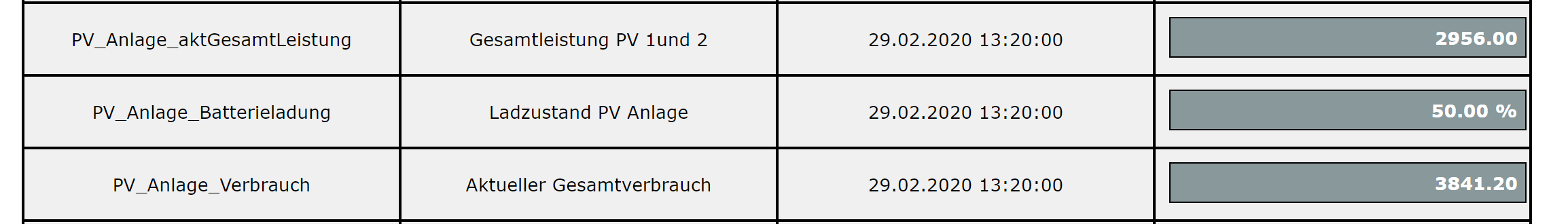

M34/35 scheinen aktuell keine gültigen Werte zu haben, alles im 65000 Bereich als Wert, hier ist mir ehrlich nicht klar wo diese aktuell verarbeitet werden würden.
In meiner Homematic habe ich ein Script für den Abruf gebaut.
Die drei Werte die ich mir hier Anzeigen lassen werden in den Variablen alle 10 Sekunden geschrieben.
Hier die Parameter mal mit Aufruf zusammengefasst:
M01= ist die Entladeleistung, die Werte sind alle getrennt abrufbar.
Ich habe das gerade auch beim Nachbarn nochmal geprüft und die Werte können ab ECO6 so verwendet werden.
string ip="192.168.178.75";
string urlM03="http://"#ip#":7979/rest/devices/battery/M03";
string urlM04="http://"#ip#":7979/rest/devices/battery/M04";
string urlM05="http://"#ip#":7979/rest/devices/battery/M05";
string cmdlineM03 = "/usr/bin/wget -q -T 10 -O - "#urlM03;
string cmdlineM04 = "/usr/bin/wget -q -T 10 -O - "#urlM04;
string cmdlineM05 = "/usr/bin/wget -q -T 10 -O - "#urlM05;
string stdoutM03;
string stderrM03;
string stdoutM04;
string stderrM04;
string stdoutM05;
string stderrM05;
!Aktuelle Gesamtleistung PV
system.Exec(cmdlineM03, &stdoutM03, &stderrM03);
dom.GetObject("PV_Anlage_aktGesamtLeistung").State(stdoutM03);
!WriteLine(stdoutM03);
!Aktueller Verbrauch Haus
system.Exec(cmdlineM04, &stdoutM04, &stderrM04);
dom.GetObject("PV_Anlage_Verbrauch").State(stdoutM04);
!WriteLine(stdoutM04);
!Ladungszustand Batterie
system.Exec(cmdlineM05, &stdoutM05, &stderrM05);
dom.GetObject("PV_Anlage_Batterieladung").State(stdoutM05);
!WriteLine(stdoutM05);

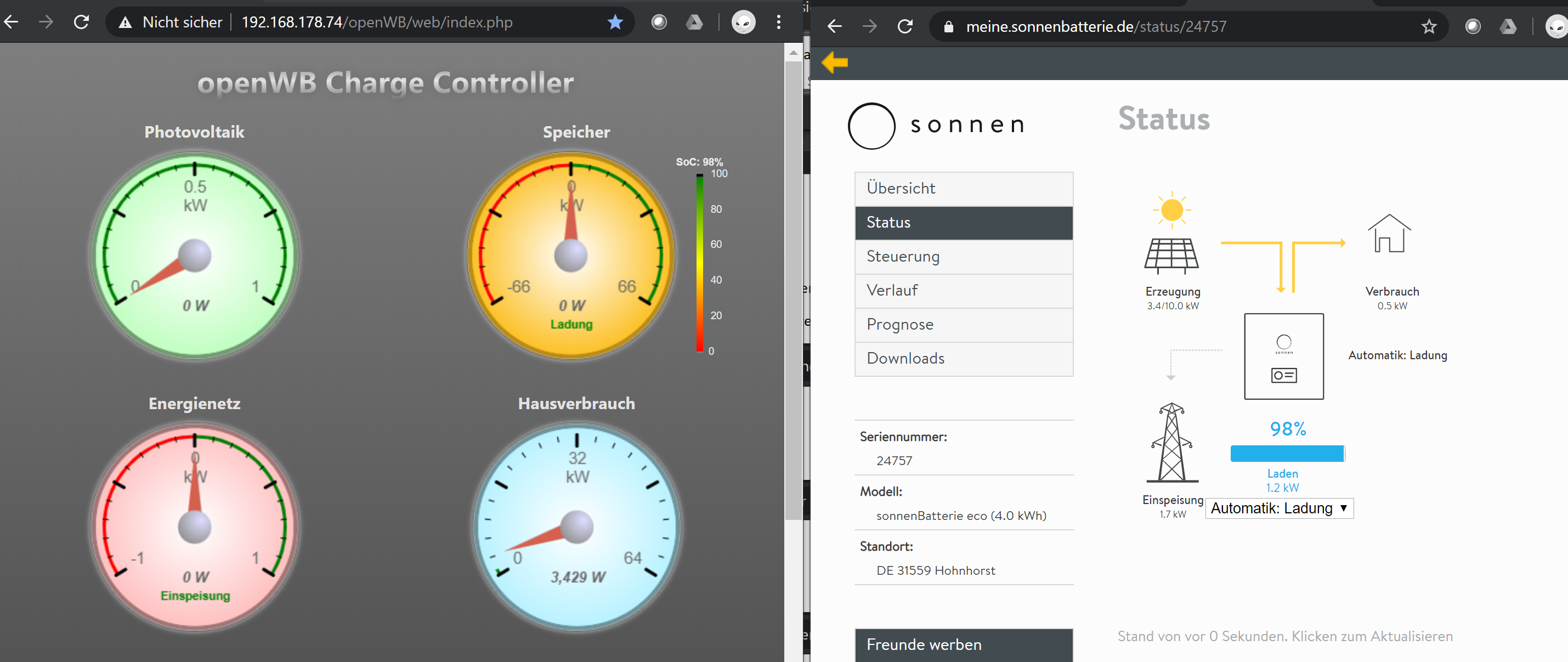

Re: Hausverbauchsanzeige
Bitte mal ein Nightly Update machen.
PV Modul auf None
Speicher -> Sonnen ECO -> Alternative Auslesung auf ECO 6
EVU -> Sonnen ECO
klappts?
PV Modul auf None
EVU -> Sonnen ECO
klappts?
Leider nicht!
Es wird beim Hausverbrauch jetzt die PV Leistung angezeigt, COC der Batterie passt, die anderen Anzeigen stehen leider still.
Krass was du hier gerade leistest, vielen Dank.
