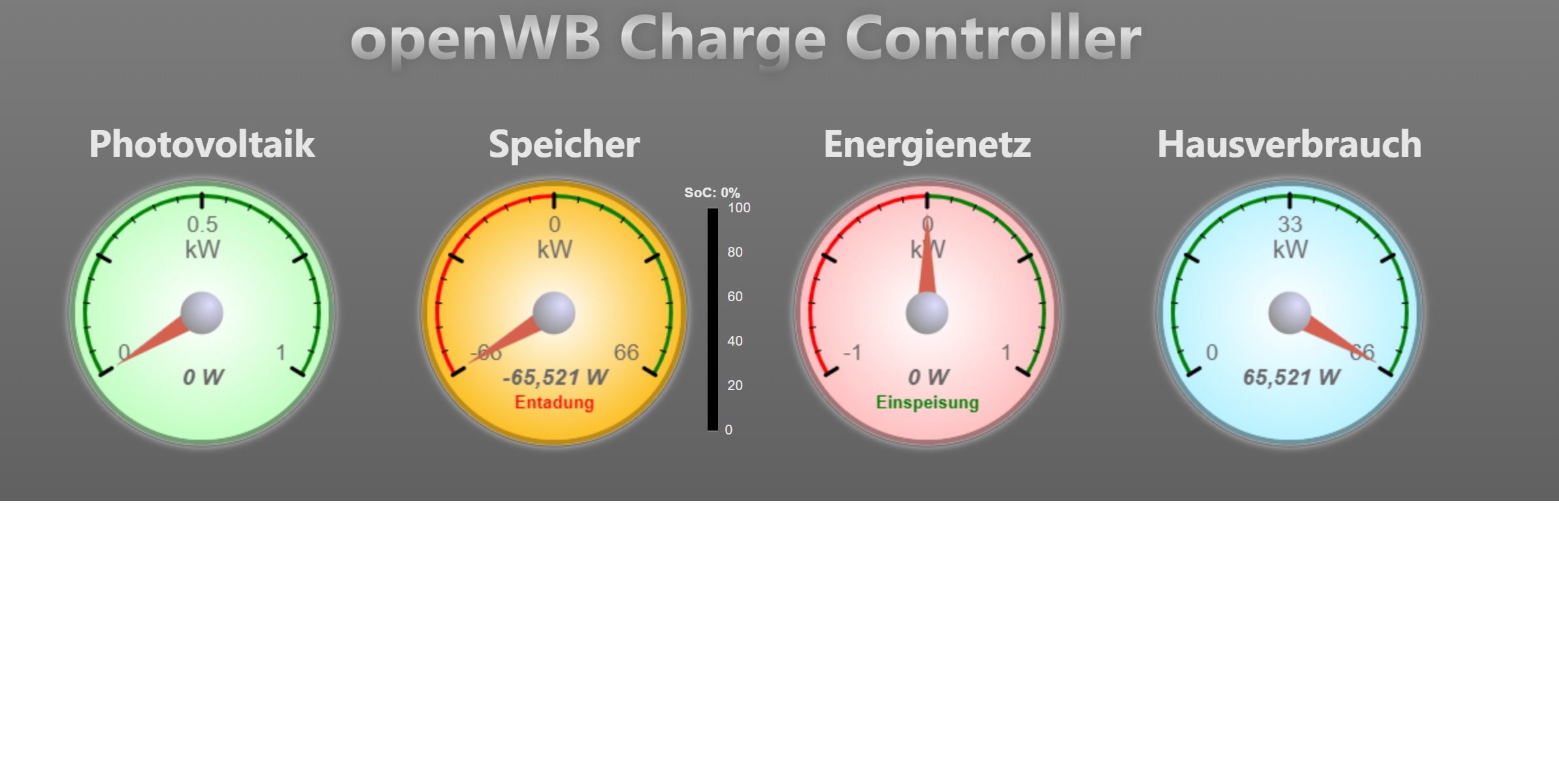

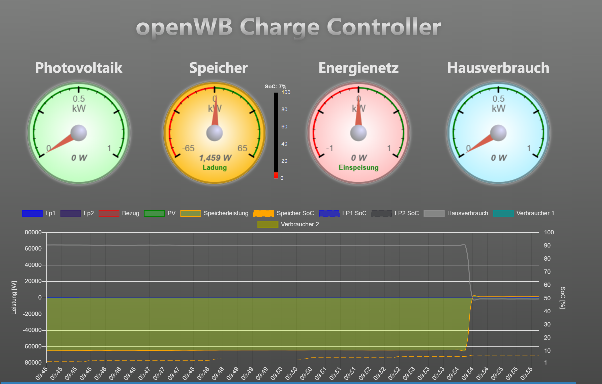

ich bin seit gestern glücklicher Besitzer einer Open WB S2.
Diese habe ich mit einer Sonnenbatterie ECO verbunden.
Anschließende Anzeige der PV Leistung / Hausverbrauch / SOC im OpenWB Dashboard funktionierten einwandfrei.
Seit heute morgen zeigt es aber völlig falsche Werte an: Die Sonnenbatterie zeigt vernünftige Werte an: Folgende Einstellungen habe ich durchgeführt: Parameter sind abrufbar:
Ich vermute gerade einen evtl. einen Bug, da die Sonnenbatterie leer ist und die Anzeige gleich der Anzeige des Hausverbrauchs sind.
Gestern Abend hatte die Batterie noch Ladungskapazität!
Hat jemand von euch eine Idee?
Beste Grüße
Claas
Beste Grüße
Claas

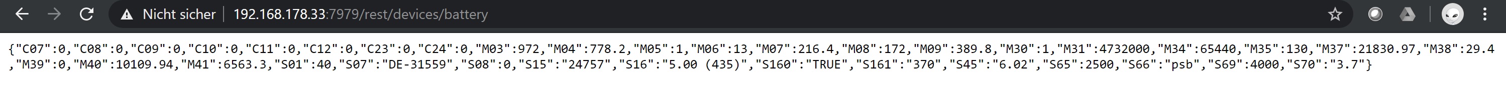

was gibt ein Aufruf im browser von:
zurück?
Der Hausverbrauch ist immer nur ein intern errechneter Wert und stimmt demnach nur wenn alle Modul richtig funktionieren.
192.168.178.33:7979/rest/devices/batteryDer Hausverbrauch ist immer nur ein intern errechneter Wert und stimmt demnach nur wenn alle Modul richtig funktionieren.

Abruf funktioniert, Nutze diese auch in meiner Homematic:
Hier der Wert für die Hausverbrauchanzeige M04 Danke für die Unterstützung.

Re: Hausverbauchsanzeige
Naja fast.
M34 ist die Speicherentladung, da gibt die API 65440 zurück.
Hat Sonnen hier etwas geändert? Wie alt ist die Batterie?
In der nightly ist ein fix drinnen der prüft ob Entladung größer 65000 ist und wenn ja diese auf 0 setzt.
Damit sollte es klappen.
Bitte berichten ob das dann auch heute Abend klappt.
Der Hausverbrauch wird immer intern errechnet, da nur wenig Module ihn sonst liefern, davon ab wäre der von Sonnen ohnehin falsch sobald Ladeleistung vorhanden ist.

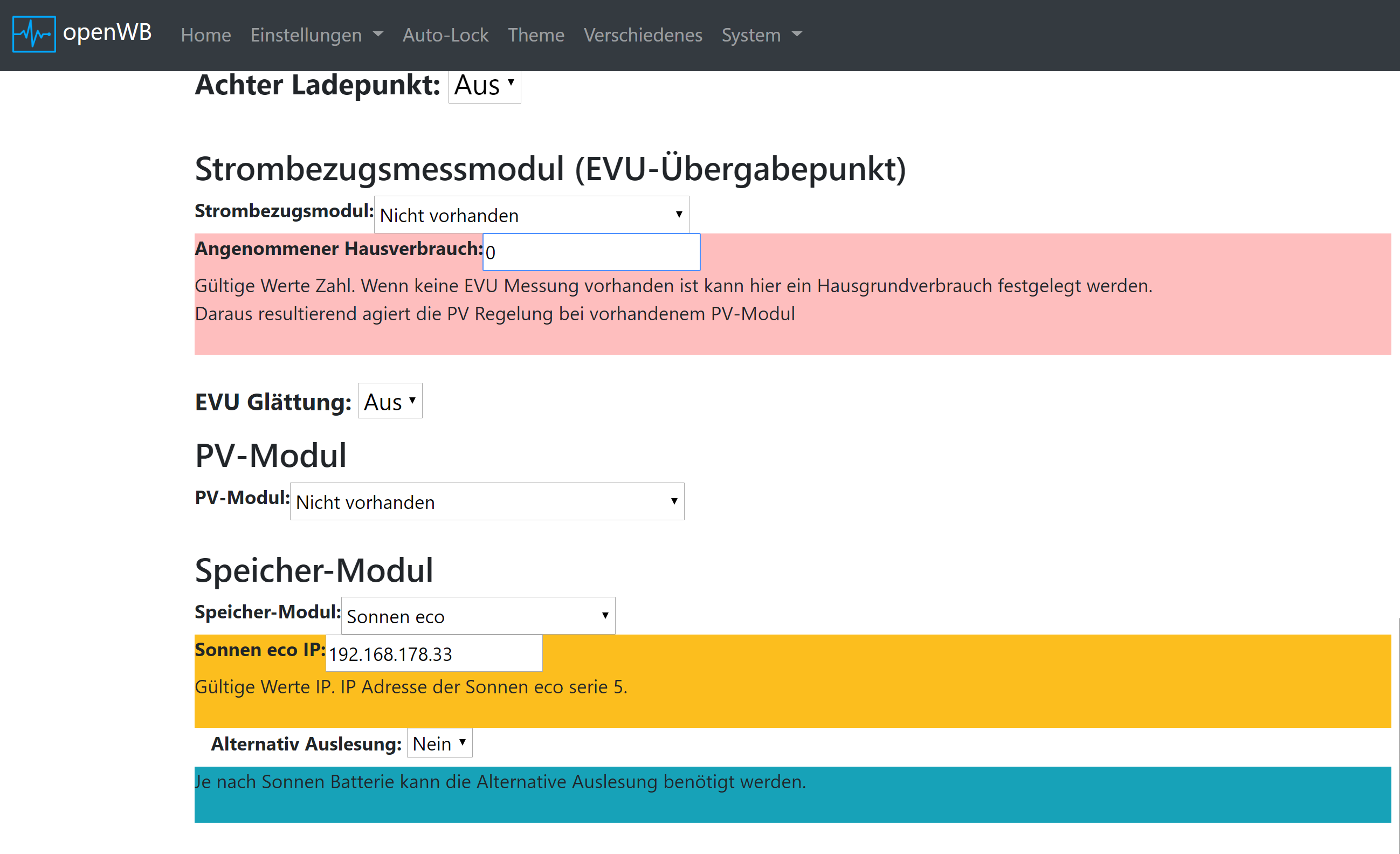

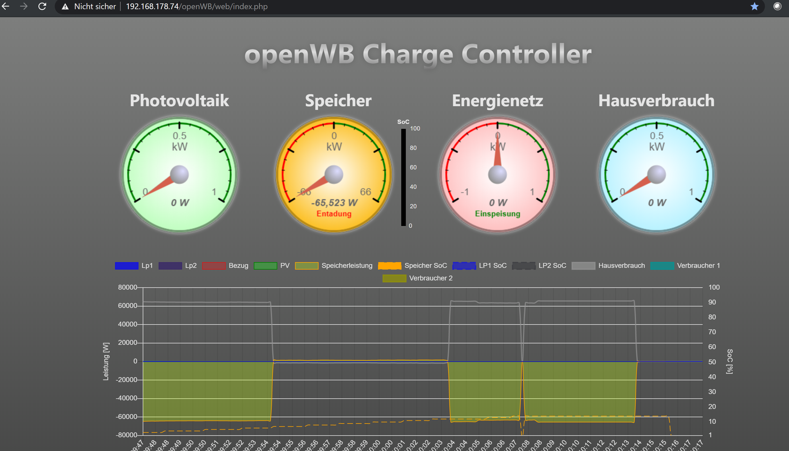

Mit der nightly zeigt der Hausverbrauch jetzt Null.
Die Ladung der Batterie wird angezeigt, die Werte für PV Leistung und Einspeisung werden aber nicht mehr angezeigt.

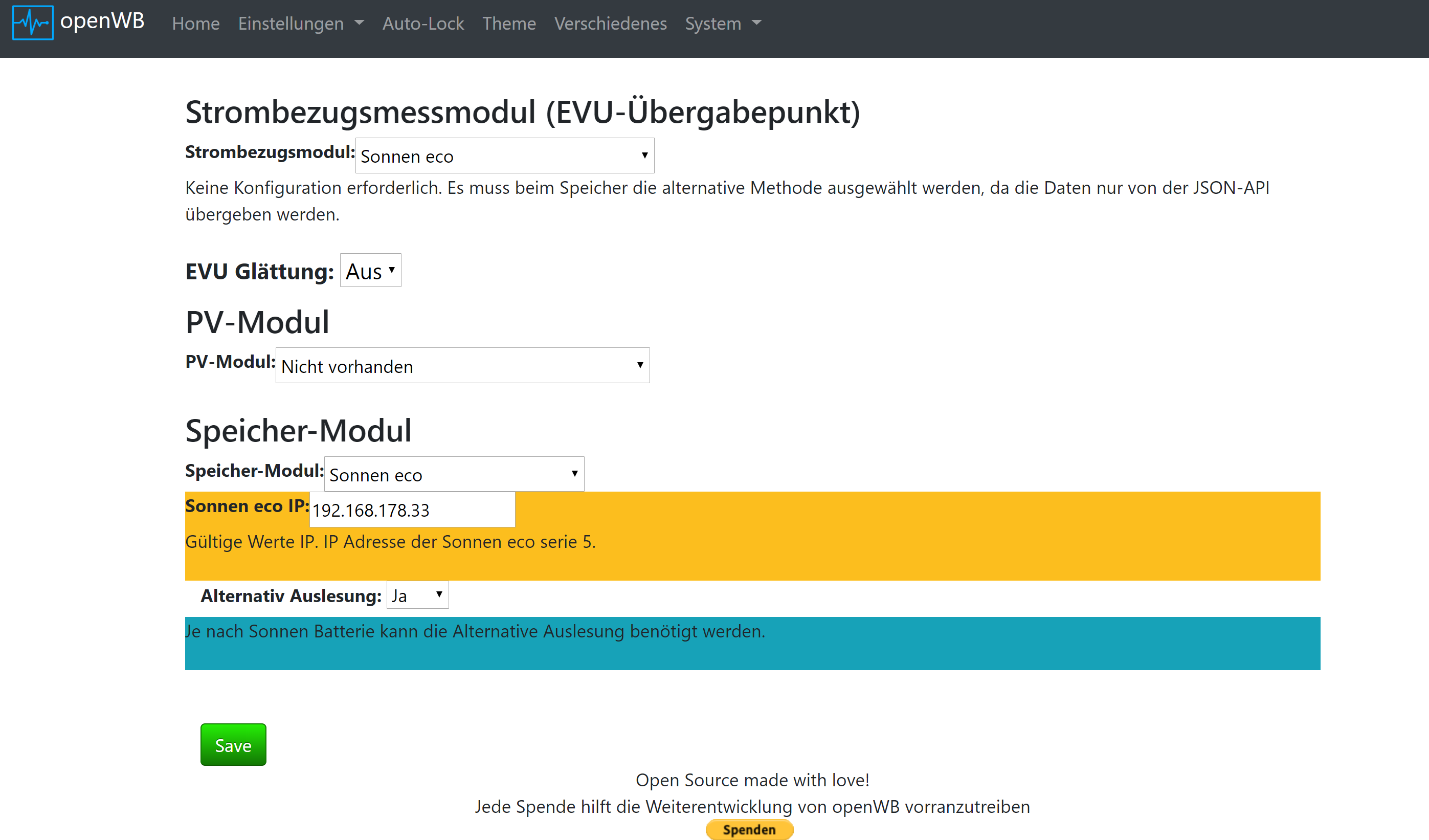

Welches EVU bzw. PV Modul ist ausgewählt?
Dann kommen da auch keine Werte.
Ggf. klappt:
Sonnen alternative Auslesung = Ja
Als EVU Modul dann Sonnen ECO
Das geht aber nur mit der alternativen Auslesung und die muss die Sonnen Batterie unterstützten.
Ggf. klappt:
