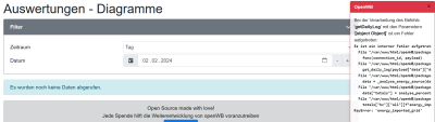

Verfasst: Fr Feb 02, 2024 4:44 pm
von Jens
Update von: 2024-02-01 14:31:52 +0100 [2944dfba8]
auf: 2024-02-02 12:46:21 +0100 [0e2f970da]
Keine Auswertung mehr. (PS: 01.02.2022 i.O. --> Nur heute ist zerschossen)
Des weiteren überhöhte kWh von heute.
Bei der Verarbeitung des Befehls 'getDailyLog' mit den Parametern '[object Object]' ist ein Fehler aufgetreten:
Es ist ein interner Fehler aufgetreten: Traceback (most recent call last):
File "/var/www/html/openWB/packages/helpermodules/command.py", line 127, in on_message
func(connection_id, payload)
File "/var/www/html/openWB/packages/helpermodules/command.py", line 561, in getDailyLog
get_daily_log(payload["data"]["day"]))
File "/var/www/html/openWB/packages/helpermodules/measurement_logging/process_log.py", line 142, in get_daily_log
data = _analyse_energy_source(data)
File "/var/www/html/openWB/packages/helpermodules/measurement_logging/process_log.py", line 292, in _analyse_energy_source
data["totals"] = analyse_percentage_totals(data["entries"], data["totals"])
File "/var/www/html/openWB/packages/helpermodules/measurement_logging/process_log.py", line 345, in analyse_percentage_totals
totals["hc"]["all"][f"energy_imported_{source}"] += entry["hc"]["all"][f"energy_imported_{source}"]*1000
KeyError: 'energy_imported_grid'
PPS: Korrekte Werte 02.02.2023 (Wenn ich auf Auswertung Monat gehe)
