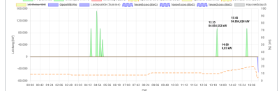

LenaK hat geschrieben: Mi Jan 31, 2024 2:48 pm Das muss nicht zwingend die gleiche Ursache haben. Sind die Ausreißer auch im Daily-Log zu sehen? http://<ip>/openWB/data/daily_log/20231114.json
Da das andere Thema ja geschlossen wurd, kann ich da nicht zitieren, mache ich dann halt mal so.
Ich finde in den daily_log überhaupt keine PV Leistung, nur summe exported, ich häng dir einmal das Logfile von heute an und auf dem Bild habe ich dir drei Uhrzeiten mit den Werten aus der Auswertung rausgesucht.
Ich hoffe das hilft dir weiter.
Btw aktuell bin ich auf RELEASE wegen dem test auf der Pro, dort habe ich auch die Peaks und falls die Wechselrichter etwas unplausibles schicken würden, sende ich -9999 und trotzdem habe ich diese Peaks dort noch.
Zuletzt geändert von Nasdero am Do Feb 01, 2024 6:04 am, insgesamt 1-mal geändert.
