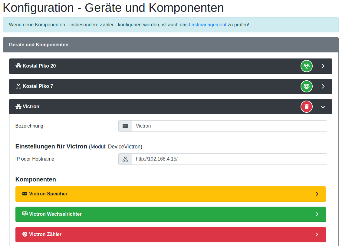

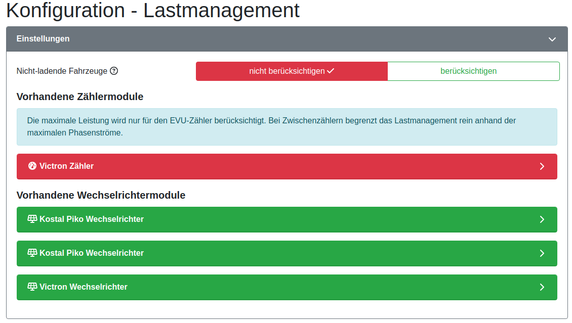

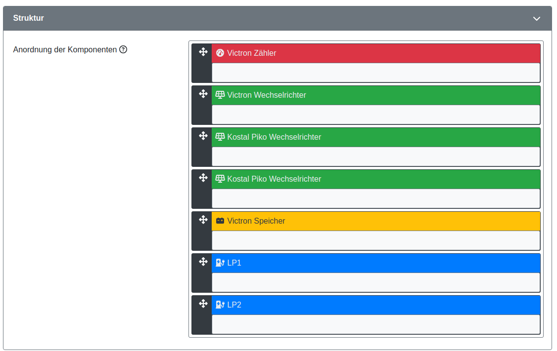

Re: Warum zieht die openweb aus dem Netz, obwohl PV Laden
Habe ich jetzt so gemacht wie in den angehängten Bildern.
Aber: der 2. Ladepunkt ist plötzlich verschwunden und die openwb erkennt nicht mehr, wieviel das Haus zieht und wieviel von und ins Netz geschobenw erden.
Bfo
Alle Komponenten müssen UNTER den (roten) Zähler!
Das http:// muss normalerweise auch raus - nur die reine IP eintragen.
Nutze bitte die Fragezeichen (=Hilfstexte) und sieh' dir die YT-Videos zur Konfig an.
Staffel 1 hat alles drin. https://forum.openwb.de/viewtopic.php?t=6786
