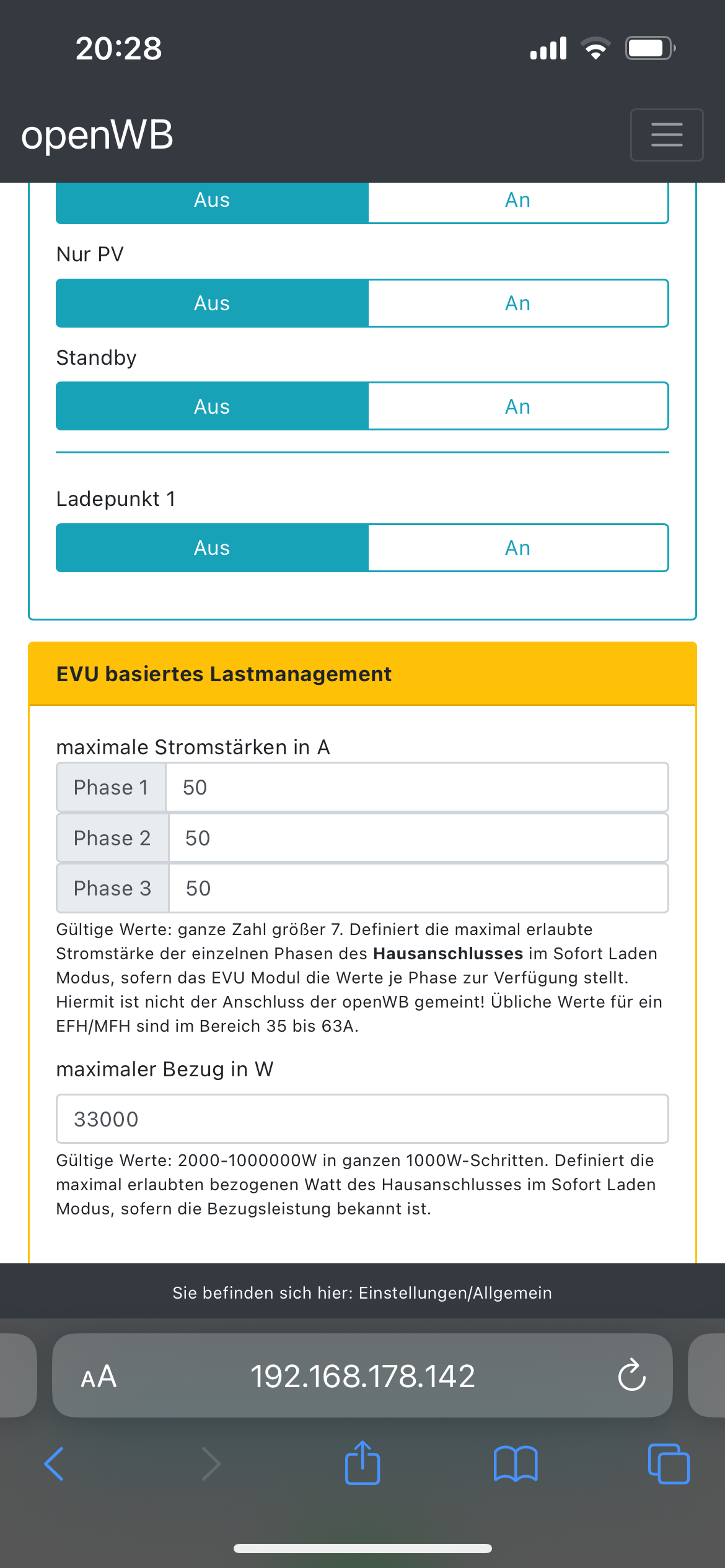

Funktioniert bei mir auch allerdings an einem EQA. Hast du Schieflast Begrenzung eingeschaltet? Was hast du als Werte bei EVU basierten Lastmanagement eingestellt?
Was hast du bei übergreifende Ladeeinstellungen eingestellt?
Was hast du be EV Daten maximale Stromstärke eingetragen?

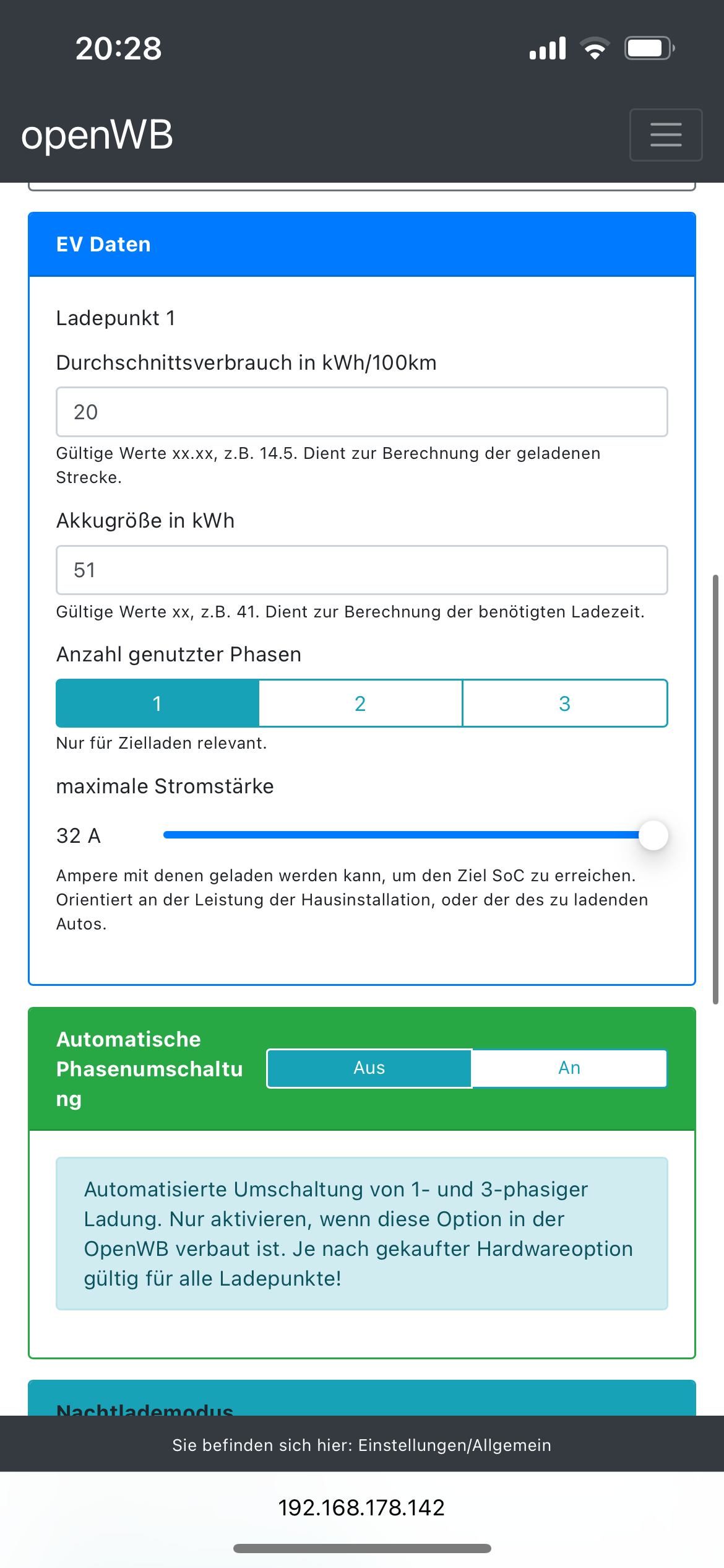

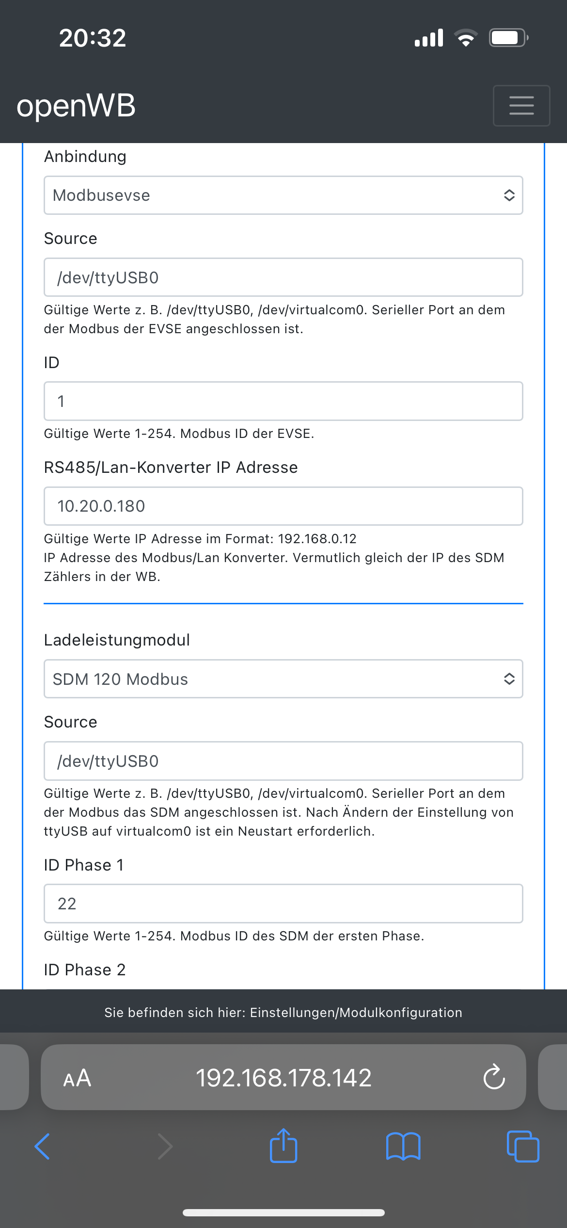

Re: Tesla Model Y einphasiges Laden
Ja 32 A stehen zur Auswahl und sind eigentlich überall eingestellt.
EVU hab ich auf je 50A und 33000 W
Schieflast finde ich bei 1.9 leider nicht.
Ist ja eine der ersten selbstbau Boxen und der Vorbesitzer hat die EVSE und modbus Konverter getauscht. Alles vom Shop hier bestellt.
Hab schon überlegt, ob da der Zähler korrekt konfiguriert ist. Er konnte ohnehin nur 3,6 kw bei seinem hybrid laden.
[/img]
- (448.25 KiB) Noch nie heruntergeladen
- (221.28 KiB) Noch nie heruntergeladen
Nochmal die Frage:
Im UI stehen neben der Ladeleistung die Phasenanzahl und die angebotene Stromstärke. Was steht da? Wenn da 32A steht, musst du in der Hardware sschauen. Wenn nicht, in der Sodtware.
