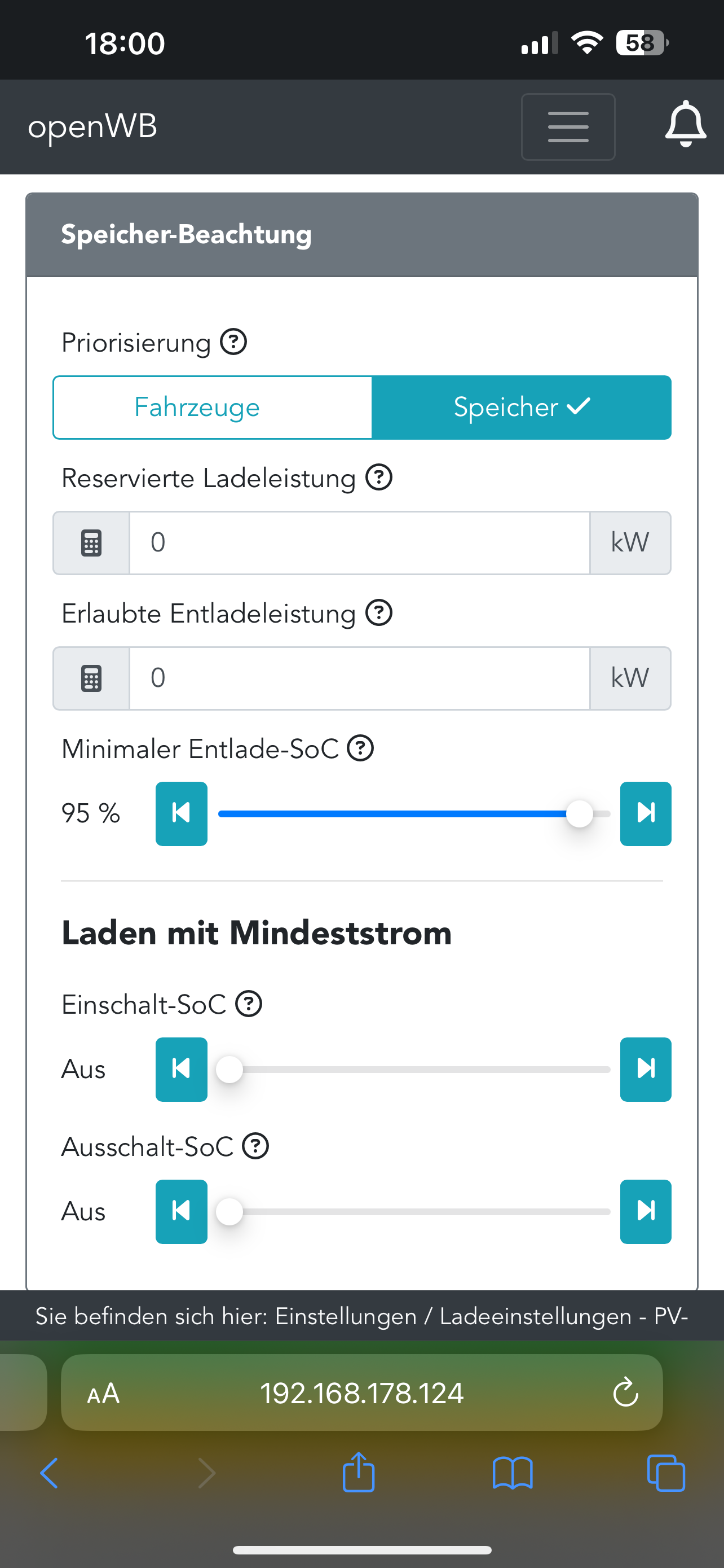

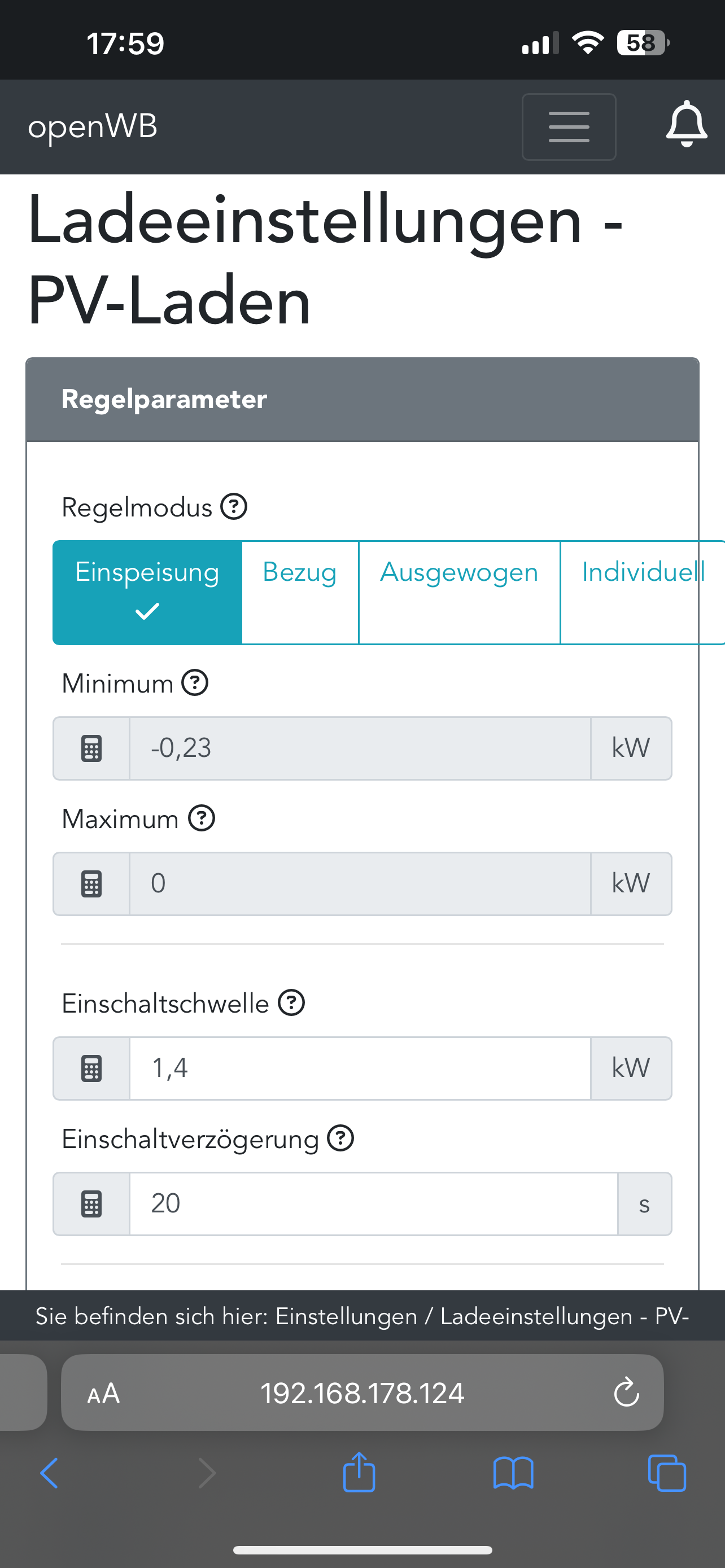

Anbei mal ein paar Screenshots von meinen Einstellungen.
Danke schon mal 👍

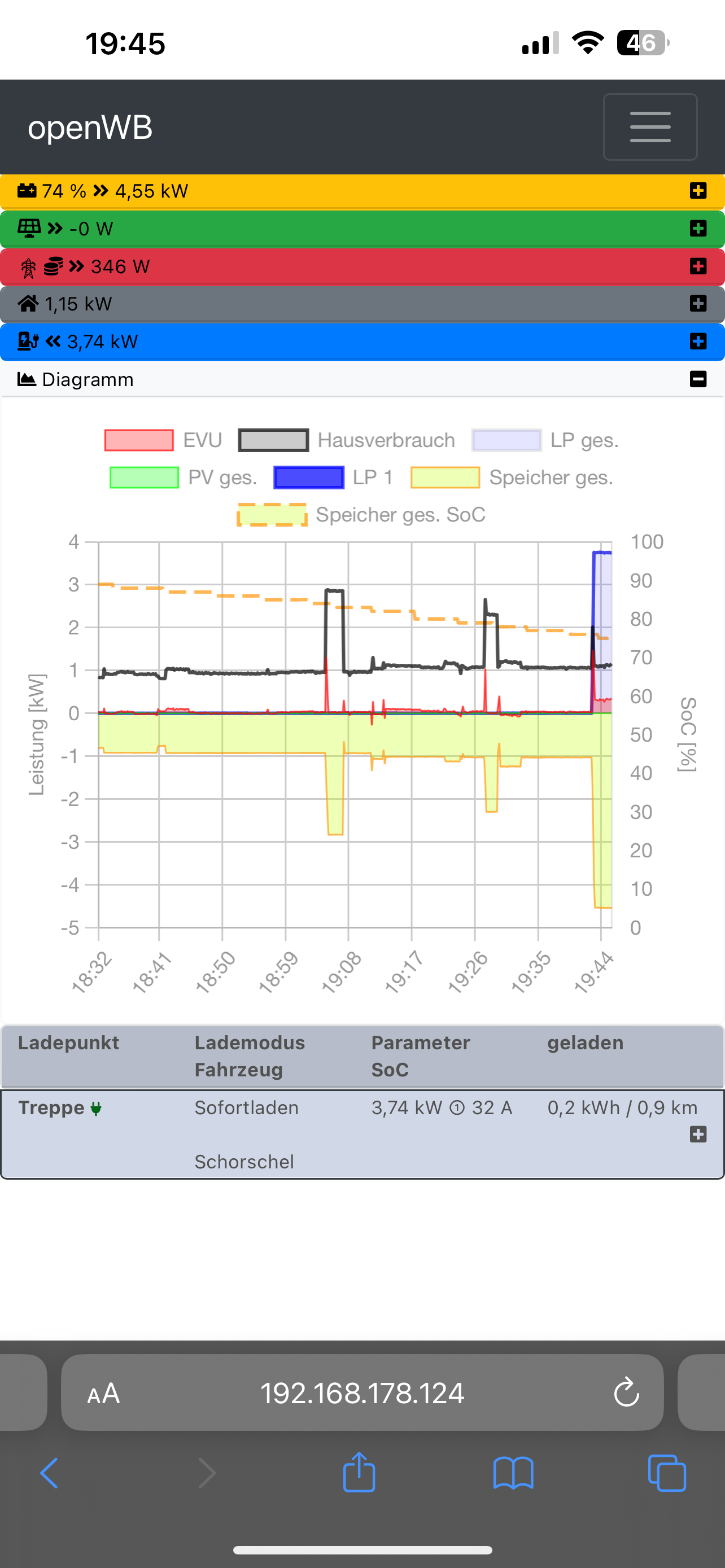

So sieht es aus wenn ich einphasig Lade
(416.55 KiB) Noch nie heruntergeladen
(205.65 KiB) Noch nie heruntergeladen

Thomas79 hat geschrieben: Mi Feb 28, 2024 6:48 pm Ja müsste so sein.
Bleiben eigentlich nur 2 Möglichkeiten über:
  • Wie schon erwähnt könnte die OWB den Strom bei 16A begrenzen, weil sie als 11kW-Version konfiguriert ist. Dann würde ich aber auch erwarten, dass 16A als Vorgabe angezeigt wird...
  • Im Stecker des Kabels gibt es ja einen Widerstand, der dem Auto signalisiert, was das Kabel maximal kann. Sind Kabel und Stecker original von OWB oder ist da "Eigenleistung" dabei?
bye
