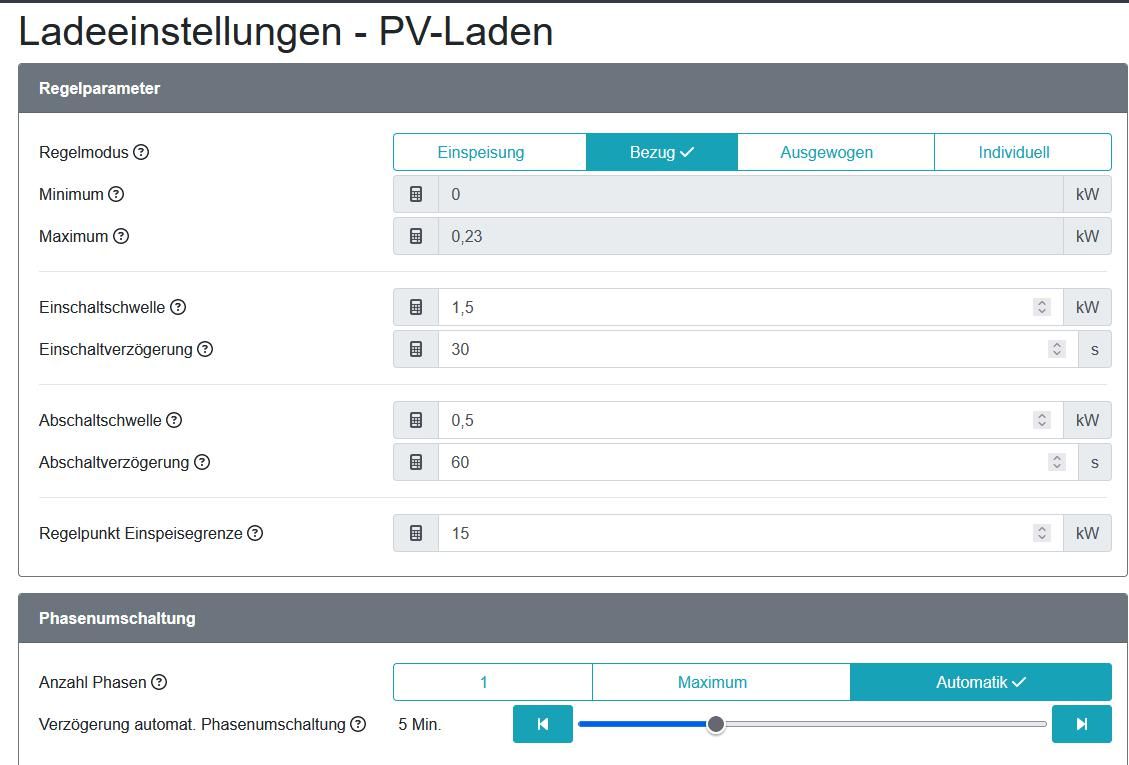

Vermutlich dann einfach nur nen Config Problem. Bei mir schaut die Einstellung unter Ladeeinstellungen - PV-Laden wie folgt aus:
Clipboard Image.jpg (72.48 KiB) 365 mal betrachtet
Damit lade ich, sobald der Minimal Strom auf 6A eingestellt ist bei sehr schwacher Sonne oder wolkigem Himmel immer erst 1-phasig. Aonsten hilft bestimmt ein Log-Auszug, warum deine Box glaubt so viel strom übrig zu haben.
