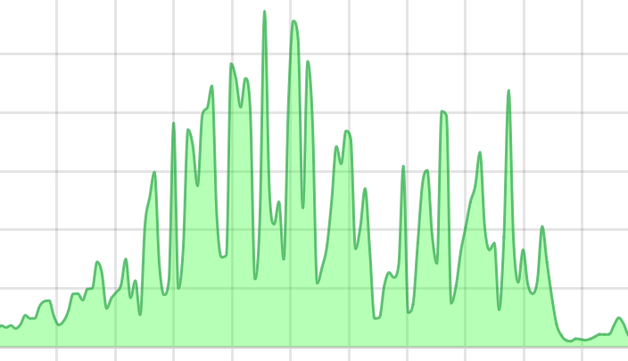

Meine Anlage liegt oft bei 4 - 5 KW und wir haben oft Wolken am Himmel, die sich bewegen, so dass sich die Sonne im Minutentakt ändert. Daher haben wir Min+PV hart auf 3 phasig und PV hart auf einphasig parametriert. Das lässt sich in der V2.0 aber nicht mehr abbilden, oder?

Sonne und Wolken wechseln sich wie gesagt im Minutentakt. Wie soll da eine automatischen Phasenumschaltung nutzbringend funktionieren? Da würde nur ständig umgeschaltet.

Der-Kieler hat geschrieben: Fr Mär 01, 2024 7:35 pm Sonne und Wolken wechseln sich wie gesagt im Minutentakt. Wie soll da eine automatischen Phasenumschaltung nutzbringend funktionieren? Da würde nur ständig umgeschaltet.
Also wenn ich versuche dich zu interpretieren, möchtest du zwei PV-Modus haben: 1x mit mindestens 1kW einphasig und 1x mit mindestens 3kW 3-phasig, wobei der Mindeststrom immer geladen und zur Not aus dem Netz gezogen wird?
Wenn ich deine Grafik so sehe, dann kann ich richtig vermuten, dass eine vertikale Einteilung 1kW ist?
Dann würde doch genau das PV-Laden mit Mindeststrom ausreichen. Es wird immer ~1kW ins Auto geschickt und einphasig die Leistung bis ~3kW hochgeregelt. Wenn die Leistung dann lange genug überschritten ist (nicht so wie in deinen Screenshot) dann wird auf 3-phasig gewechselt. Ich habe bei mir eine Sperre von mehreren Minuten drin.
Bei mir war das hier auch eiphasiges Laden mit (2kW pro Teiler auf der Ordinate):

Pendragon hat geschrieben: Sa Mär 02, 2024 10:56 am Wenn die Leistung dann lange genug überschritten ist (nicht so wie in deinen Screenshot) dann wird auf 3-phasig gewechselt.
Genau da liegt der Haken: Bei uns wechselt die Sonneneinstrahlung oft laufend durch ziehende Wolken. Das dann gern stundenlang. Da funktioniert die automatische Regelung einfach nicht. :-/
